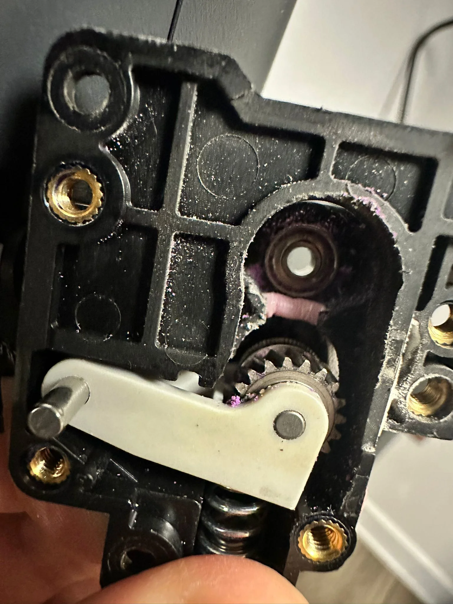

Extruderim resimdeki gibi tıkanıyor. 1-2 kez tıkanıklığı temizleyip düzelttim ama tekrar aynı sorun oluştu.
Başka filamentte de aynı durumu yaşıyor musunuz?

Muhtemelen filamentiniz bayatlamış.
Farklı filamnette aynı ürünü yeniden basmayı deneyin  sorunsuz baskı alır iseniz problem bir önceki filamenttedir.
Fırınlayarak ( kısa yöntem ) yada silika jel (en uzun yöntem  )  koyarak veya filament kurutucular (kısa yöntem )  ile kurutup sorunsuz şekilde kullanabilirisiniz.
Farklı filamnette de aynı sorun oluşur ise extruder için detaylı fırca yardımı ile temizlemenizi öneririrm , bazen küçük minik parçalarda bu duruma sebebiyet verebiliyor.
Bir kaç filament vardı açıktaydı yine aynı sorunu yaşadım yenilerinin gelmesini bekliyorum onlarla da deneyeceğim.

Muhtemelen filamentiniz bayatlamış.Farklı filamnette aynı ürünü yeniden basmayı deneyin  sorunsuz baskı alır iseniz problem bir önceki filamenttedir. Fırınlayarak ( kısa yöntem ) yada silika jel (en u...
Desteğiniz için teşekkür ederim bu filamentler biraz açıkta kaldıydı yenisini sipariş verdim gelince yine test edeceğim.

Açıkta kalma süresi ne kadar ortalama ?
Kadir3D kullanıcısına cevaben:
1 aya yakın olmuştur hocam.
