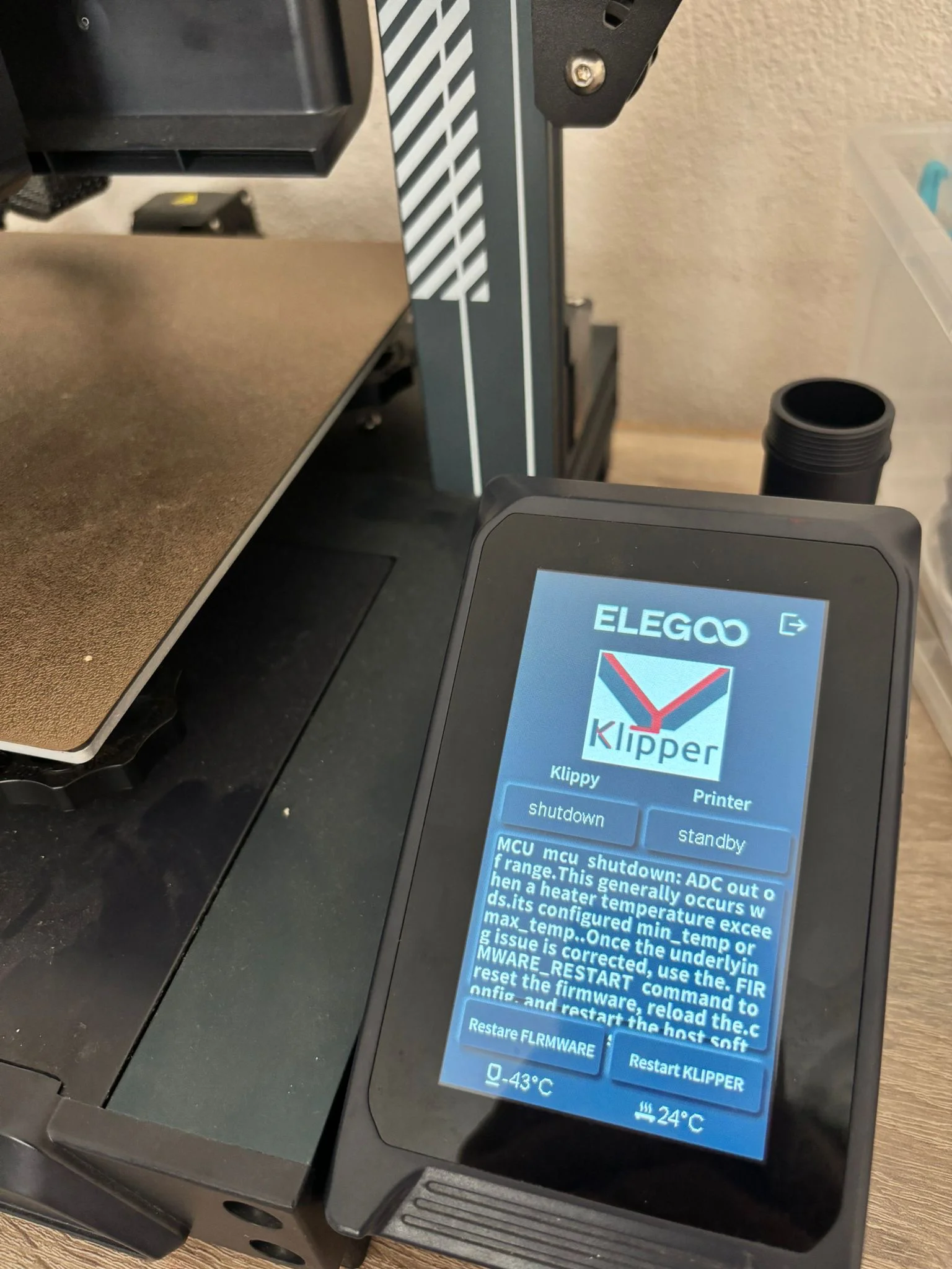

3D Yazıcı Modeli : Elegoo neptune 4 pro
Yeni açtık ilk kez kullanacağız ısınmıyor
Termistör bağlantısını kontrol edebilir misiniz? Ekranda -43°C görünüyor, sensörden sağlıklı veri gelmiyor. Kablo bağlantıları kontrol edin.
S
Evet abi düzeldi kablo gevşekmiş. Teşekkür ederim ama aslıl sorun Y ekseninde. Diğer forumda yazdım. Elle ittirince hareket ediyor. Arkadaki klik sesi çıkıyor kontrol ettim. Kablolar takılı. Ama y ekseni otomatik olarak hareket etmiyor kalibrasyon yapamıyor
