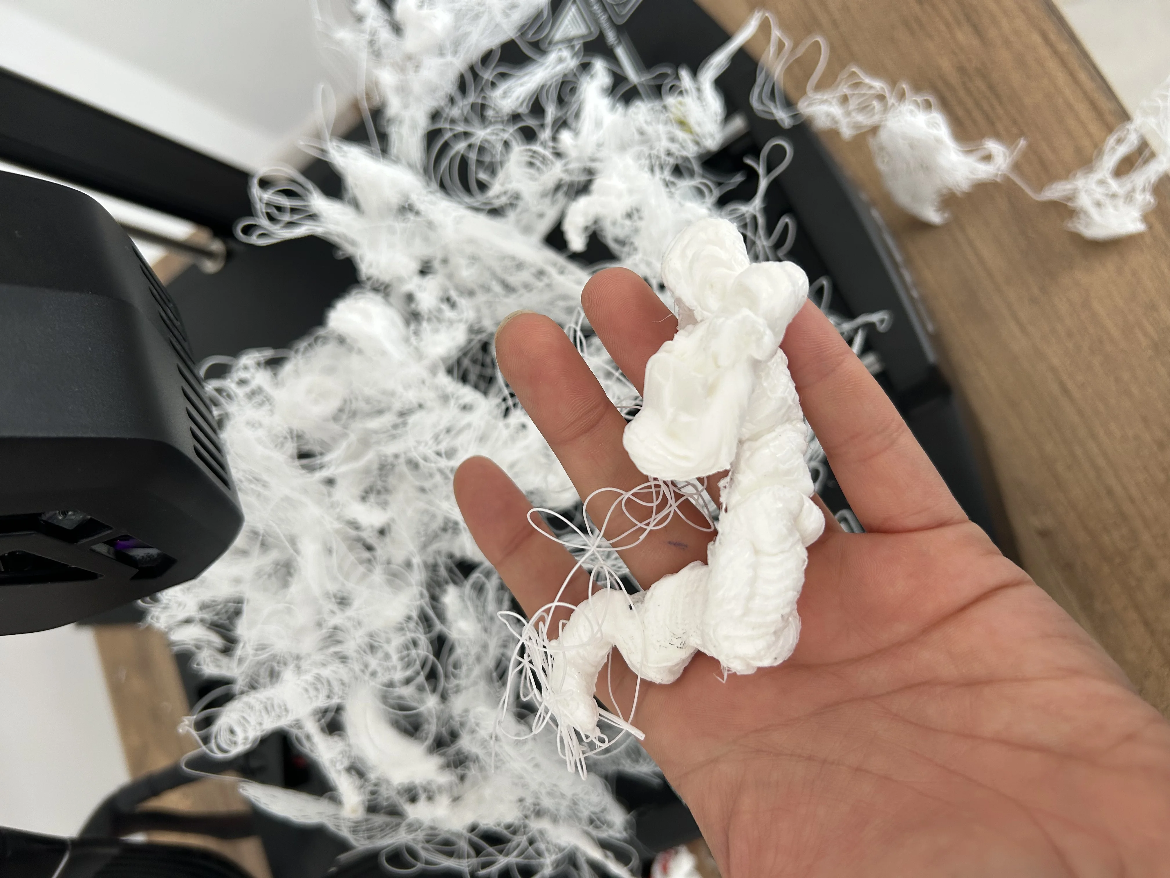

Yazıcı geceden sabaha baskı alırken böyle bir sonuç vermiş. Ve bu esnada tahmin ediyorumki sıkışmalar zorlanmalar olmuş. Şu an x eksenindeki kayış dönmüyor. Söktüm geri taktım kayışta herhangi bşr yırtılma takılma yok. Ama kayışın bağlı olduğu motor dönmüyor gibi hissediyorum. Ne yapabilirim ?

Spagetti baskı olmuş, X motoru dönmüyorsa önce motor kablosunu çıkarıp takmanı öneririm. Sonra motoru Y portuna bağlayıp test et, eğer orada dönüyorsa sorun anakartın X sürücüsündedir. Dönmüyorsa motor kendisi gitmiş olabilir.
