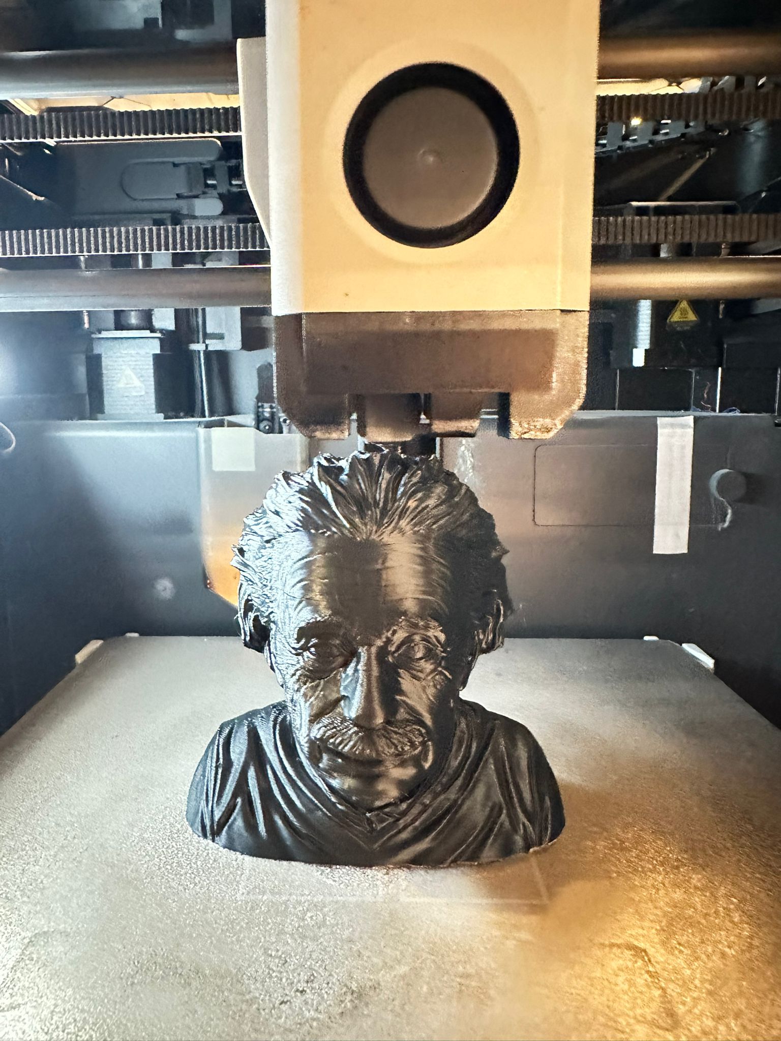

adlım örnek görselleri de ekledim.

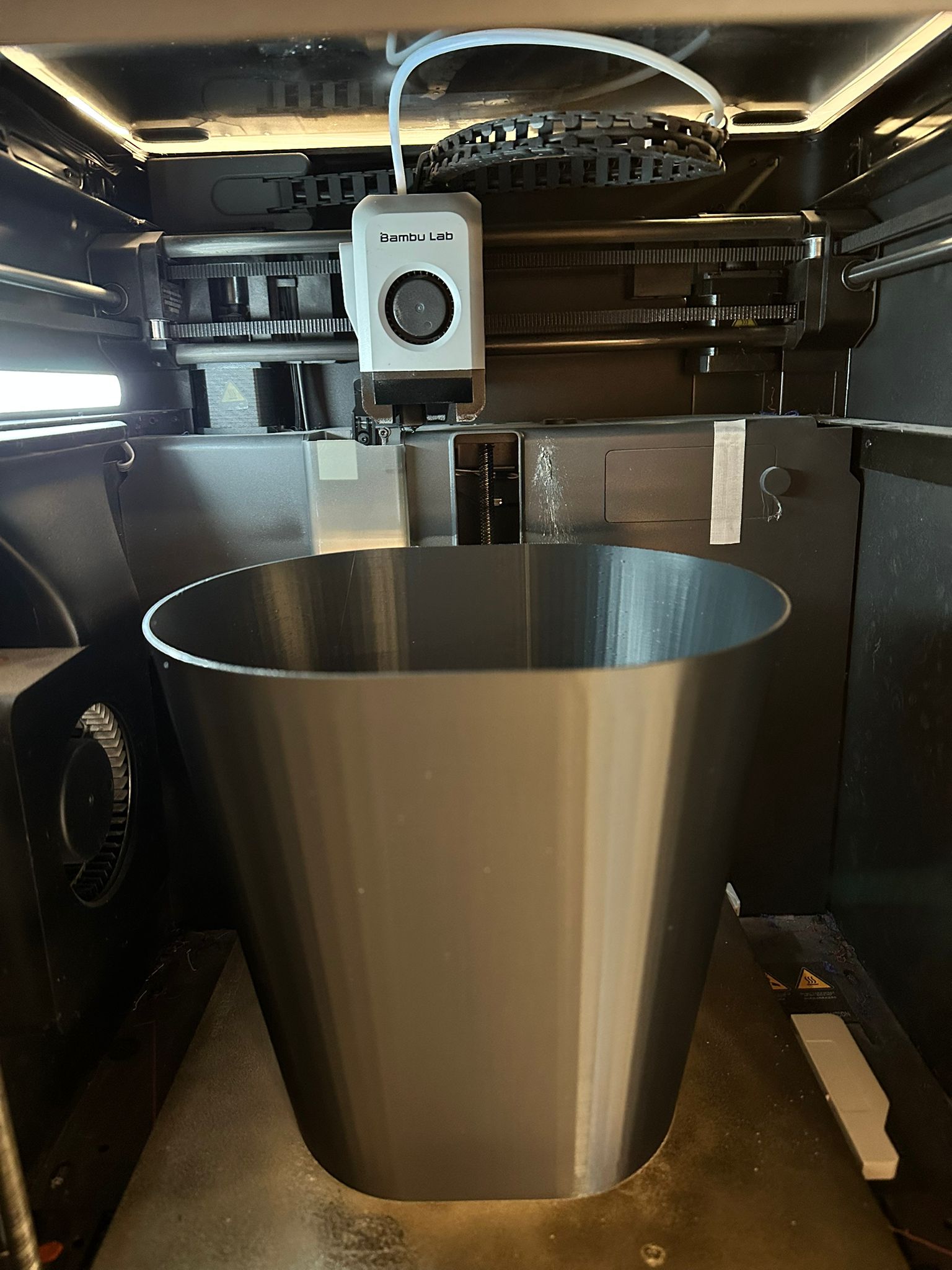

@doruk fotoğrafta paylaştığınız Einstein figürünün katman yüksekliği nedir ve hangi filamanet markasını kullandınız?
@HectorSalamanca 0.2 katman yüksekliği filament olarak Bambu Lab ASA filament kullandım.
Neden PLA yerine ASA yı tercih ettiniz? Veya neden ABS değil de ASA?
Ofiste masa kenarlarına küçük çöp kovaları yapalım dedik. Hem kendi ürettiğimiz bir ürün olsun istedik hem de ASA filamenti denemek için iyi bir fırsat oldu. Dayanımı ve mukavemeti yüksek olduğu için özellikle ASA’yı tercih ettim. Bir yandan da farklı bir hammadde denemekti.
