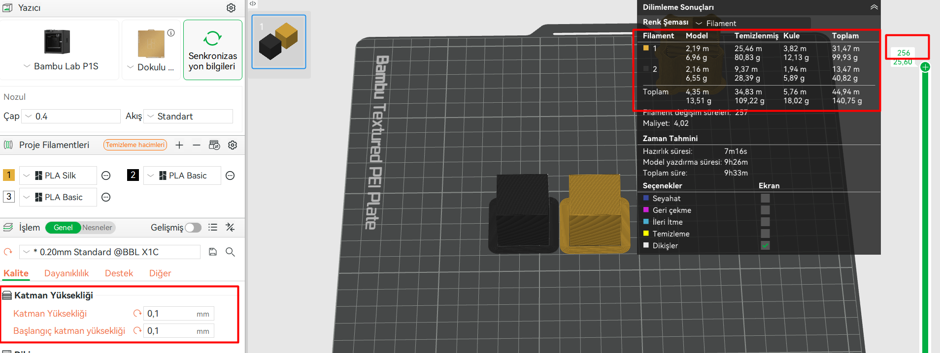

Bambu lab A1 yazıcı tek renk pla'da 0.08 sanırım en ince katman yüksekliğine getirince habire kenara gidip ısıtıyor dedi ve atık üretti sanki. Böyle bir durm var mı ben mi işkillendim bilemedim.
Daha sık filament değişimi olur. Bu da daha çok atık ve daha uzun zaman anlamına gelir.
katman yüksekliğini azaltınca daha sık flament atığı ürettiğini bilmiyordum. boşuna millet kaçınmıyormuş. 😂

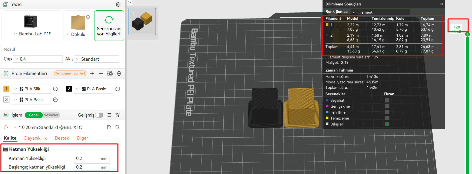

0.1 katman ve 0.2 katman da olan değişimleri ekledim ne kadar çok katman değişimi o kadar zaman ve filament maliyeti demek

Aynen katman ne kadar çoksa o kadar çok renk değişimi ve maliyet ;)
