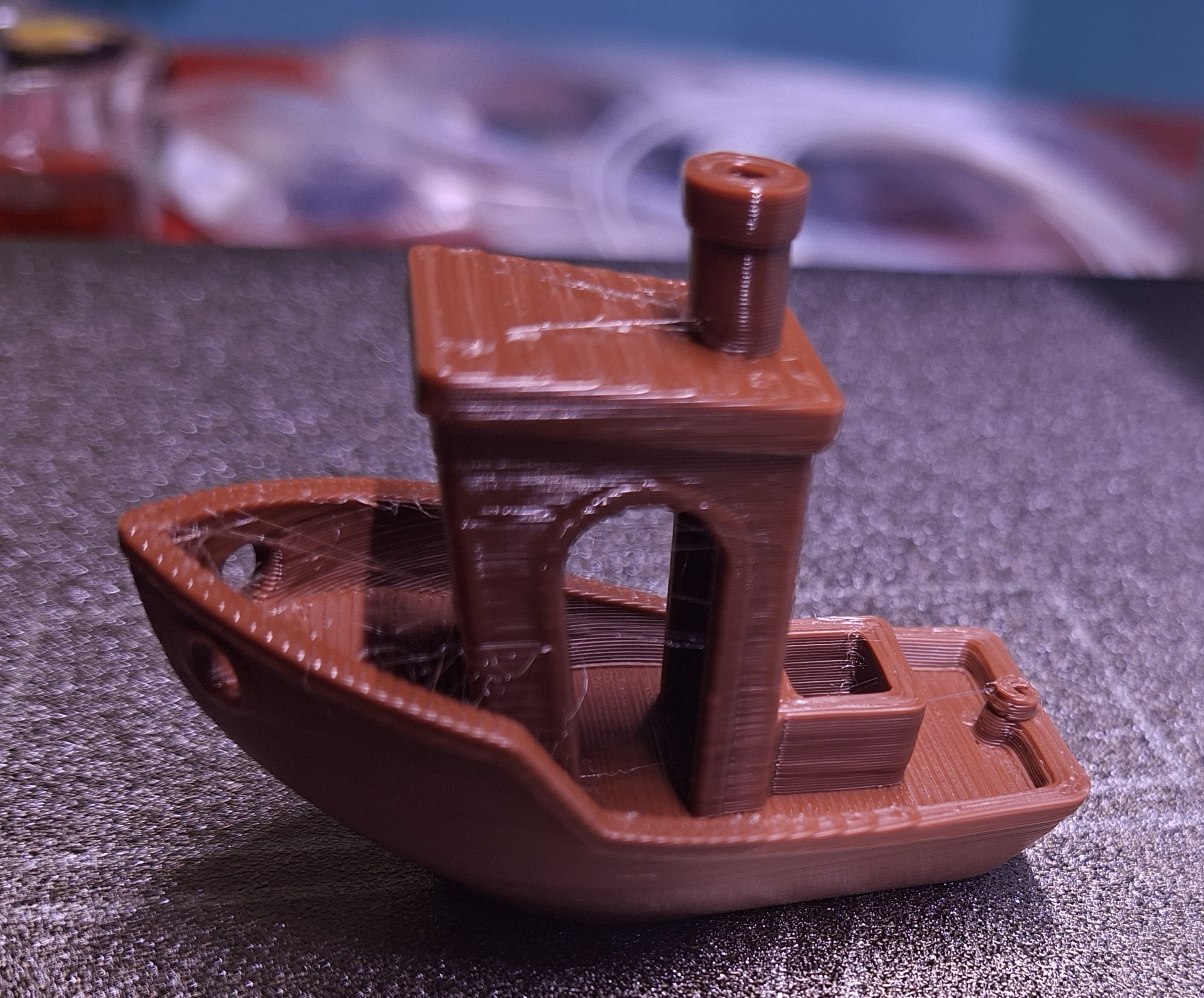

Test baskısı olarak benchy dedikleri test gemisinden bastım Aşağıda fotoğrafı var. 15-20 dakikada sorunsuz bastı. Ama ben makara üzerinde yazan tabla ve flament sıcaklığına bakıp ayar yapmayı unuttum. Neye göre bastı, nasıl yaptı bir fikrim yok. 220 derece flament, 65 derece tabla sıcaklığı vardı. Yapay zekaya sordum ben bu modeli bitince hemen sökeyim mi soğusun öyle mi sökeyim diye. tabla sıcaklığı 30-35 derecelere kadar soğusun daha kolay ayrılır dedi. Öyle de oldu gerçekten. Tablayı takarken ya da modeli sökerken tablanın ortasına elimi değdirmeye dikkat ettim. elimizdeki yağ asiti diyeyim artık her neyse modelin tutmamasına sebep olabiliyormuş.
Fotoğrafta da görebileceğiniz gibi ufak tüylenmeler vardı ama yapay zeka normal dedi. Belki de flament ısısı yüksek geldi bilmiyorum şu anlık. Ama ufak çakmakla ateş tutunca gittiler.

İpliklenme sorunu için filament sıcaklığını 190–200°C aralığında tekrar denerseniz sorun büyük ihtimalle düzelecektir. Filament sıcaklığı fazla geldiği için ipliklenme yapmış olabilir.
