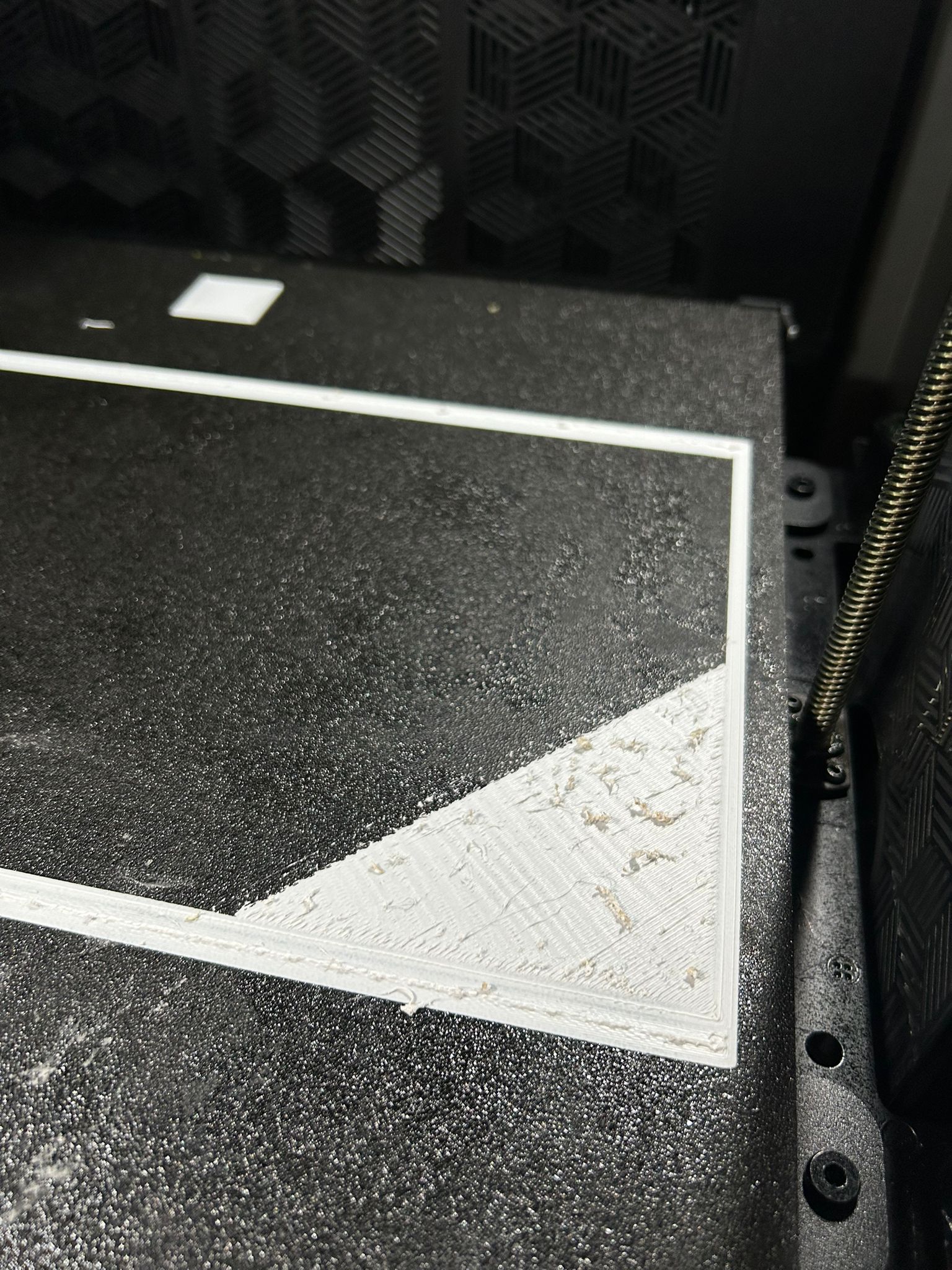

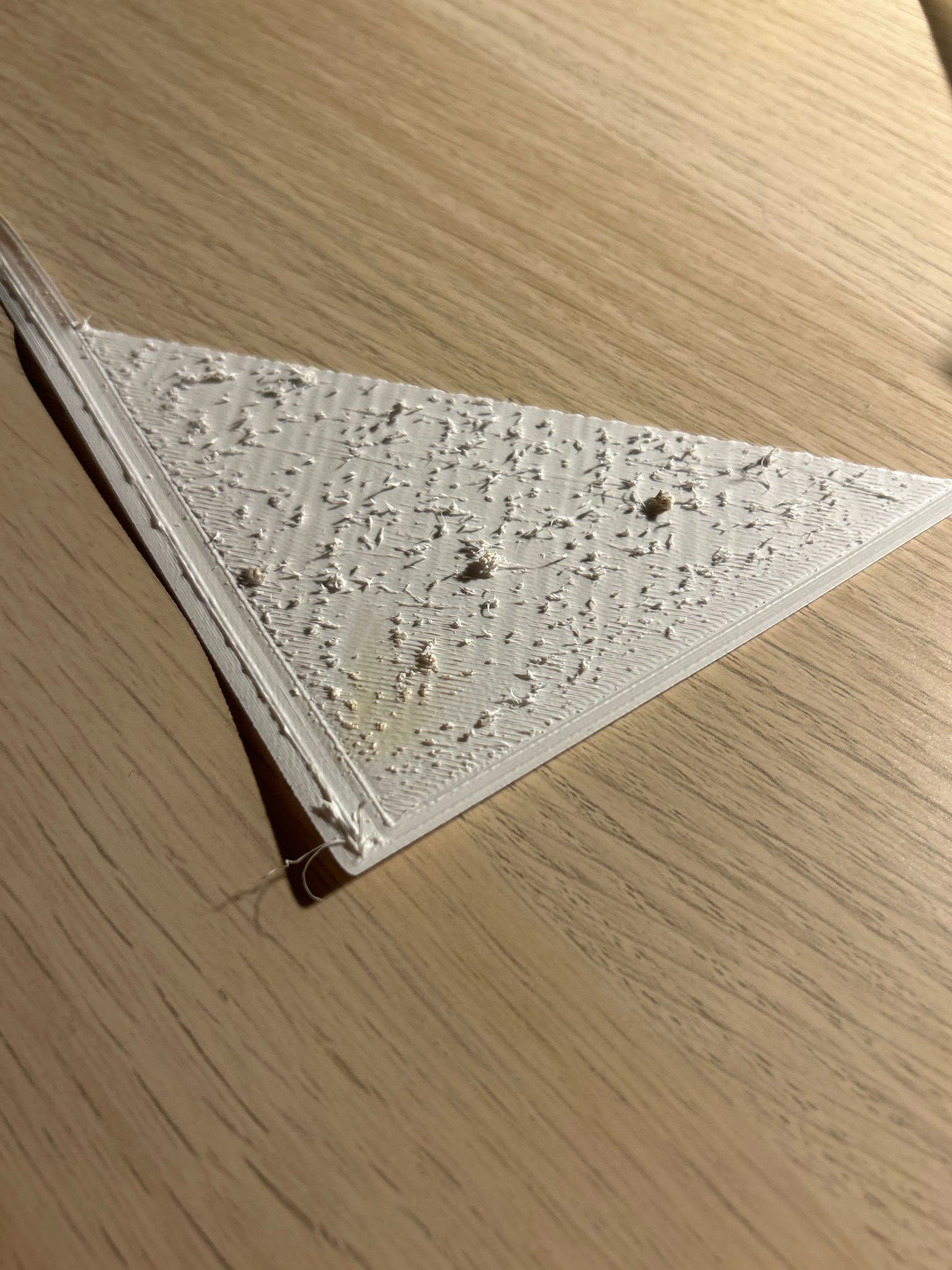

Creality K2 Plus (0.4 nozzle) ile ABS basarken üst yüzeyde ciddi pütürlenme ve yüzey yırtılması sorunu yaşıyorum. Sorunu gidermek için birçok ayar değiştirdim ancak tam olarak çözemedim.
Durumu ve denediğim ayarları aşağıya detaylı şekilde yazıyorum.
Yazıcı: Creality K2 Plus
Nozzle: 0.4 mm (neredeyse yeni, 1 ABS baskı yaptı)
Filament: Generic-ABS
Filament 6 saat 70°C fırında kurutuldu
Kapalı kasa

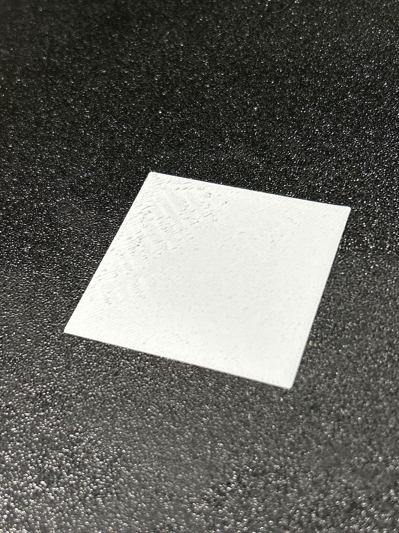

Deney küpünde yüzey düzgün çıkıyor.
Aynı ayarlarla daha büyük ve düz alanlı parçada:

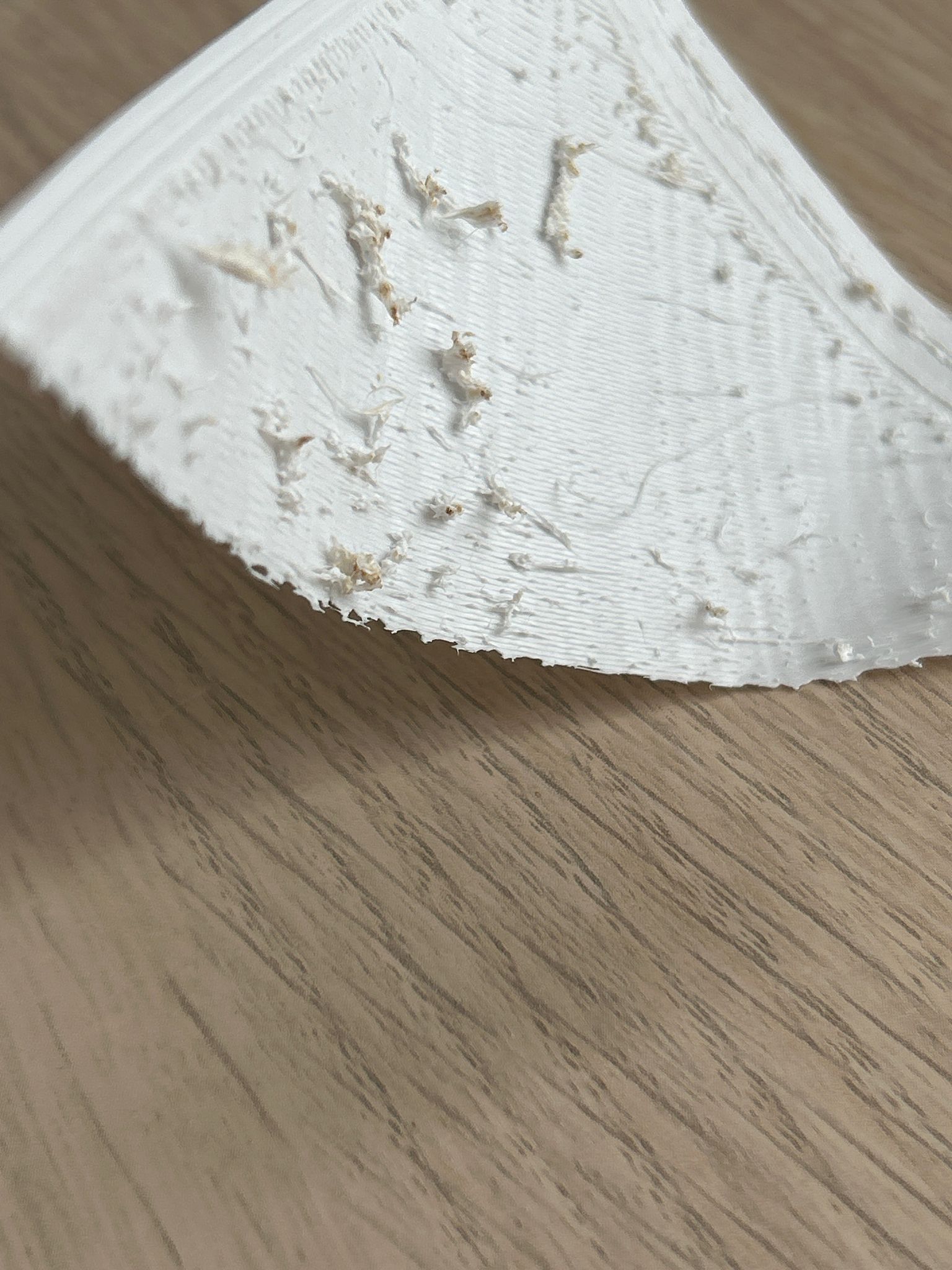

Üst yüzeyde pütürlenme
Küçük yırtıklar
Yer yer kabarma
Hafif yanık izleri oluşuyor.
Yüzey bazı bölgelerde düzgün, bazı bölgelerde ciddi şekilde bozuluyor.

.3mf dosyanızı indirdim ve inceledim. Sebebi fotoğraftan da tahmin ettiğim gibi düşük sıcaklık. 240 derece kullanmışsınız. Özellikle geniş yüzeylerde ABS baskıları için 240 derece yeterli olmayabiliyor.
Önerim sıcaklık kulesi basmanız. Ama direkt 265 derece de kullanabilirsiniz. ABS için özellikle geniş yüzey baskılarda kenar kalkmalarını önlemek için tabla yapıştırıcısı kullanmanızı da mutlaka öneririm.
