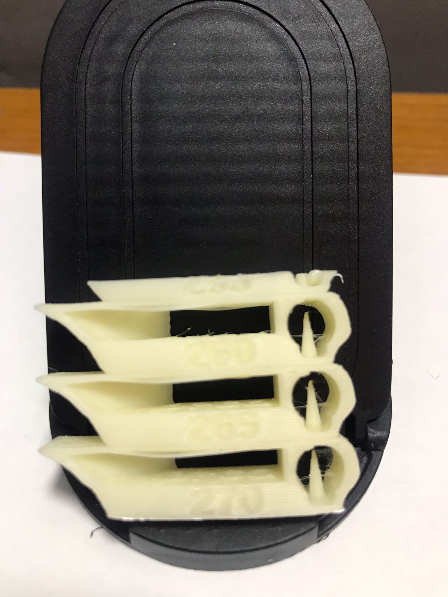

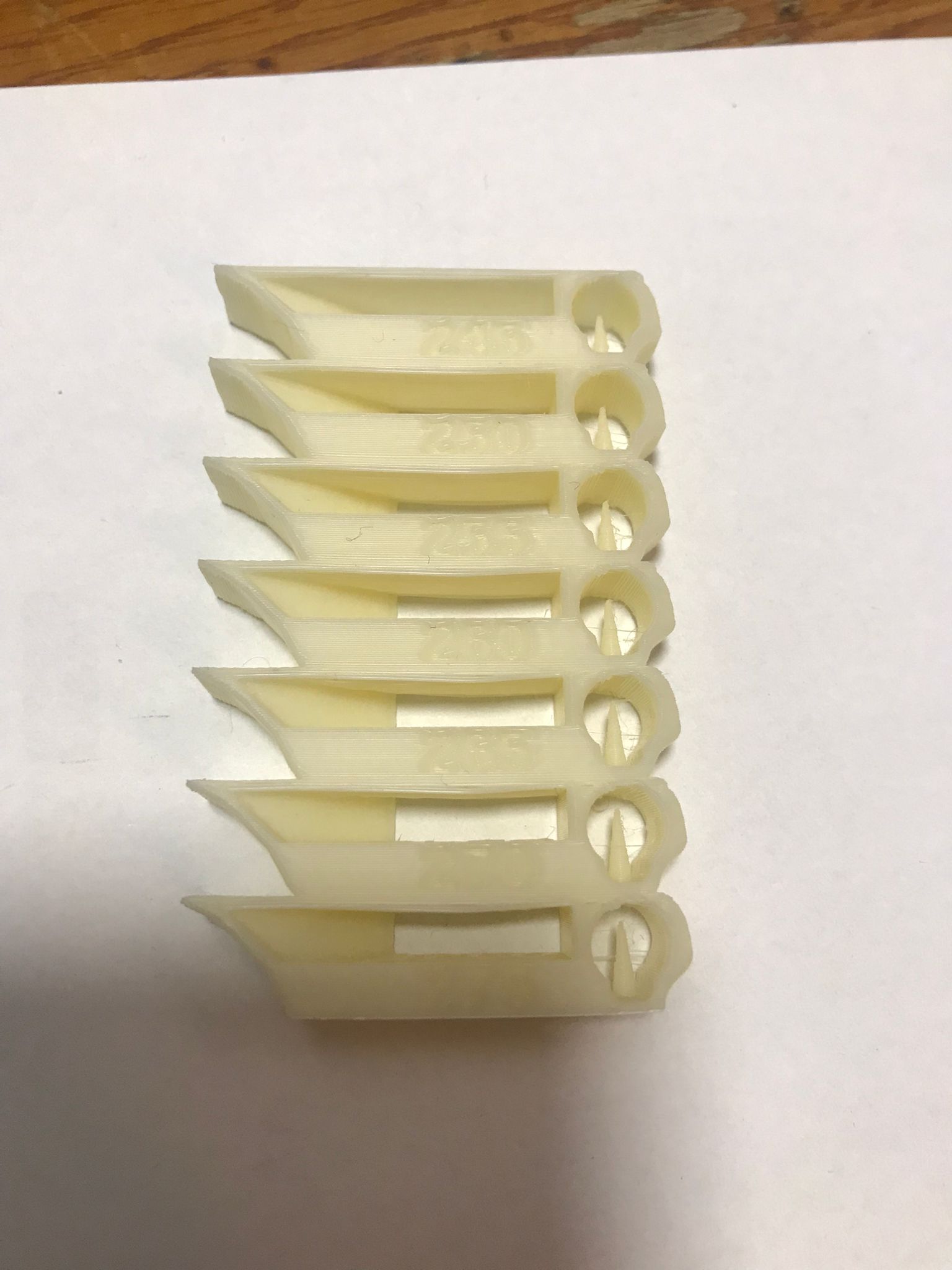

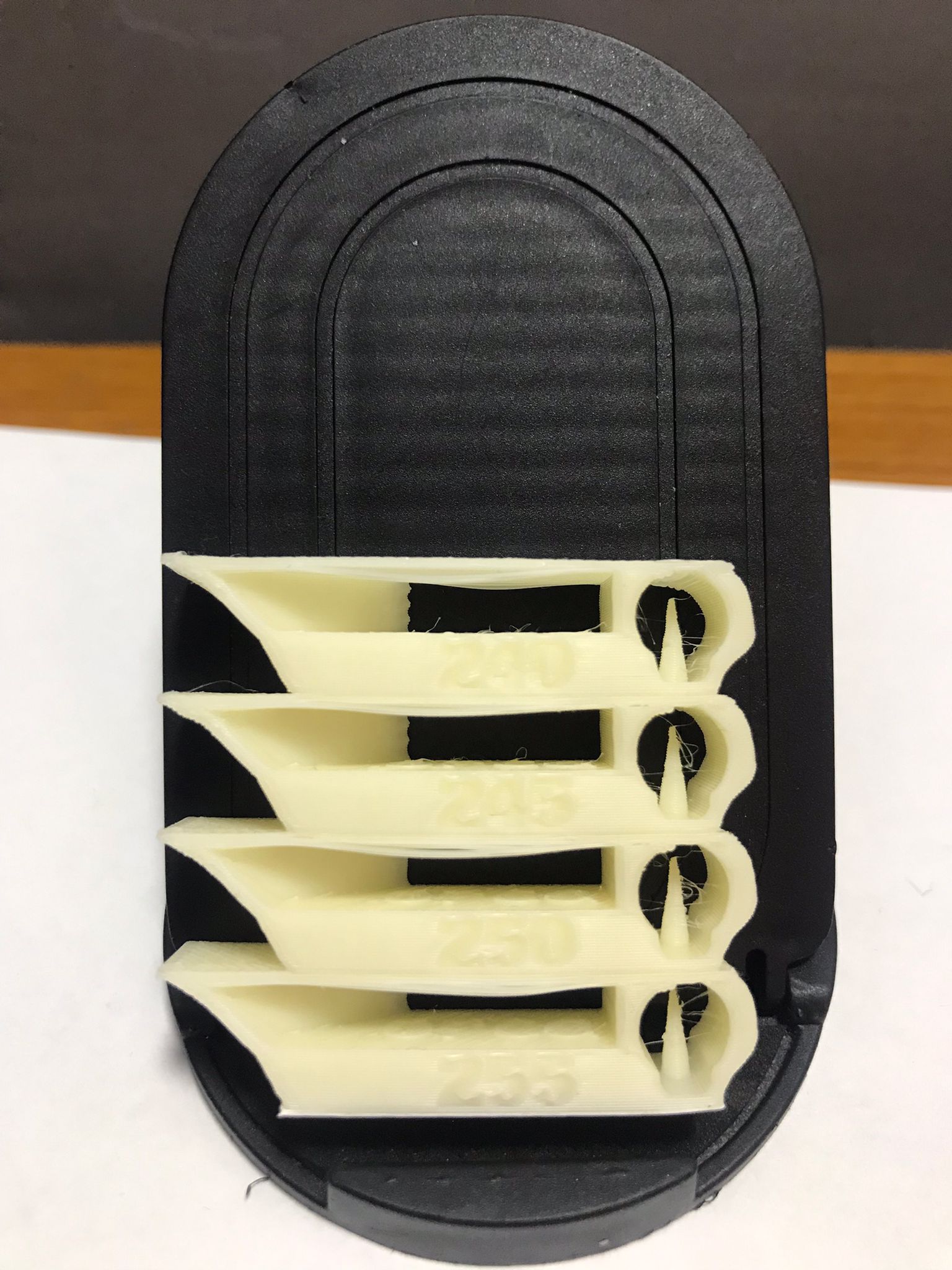

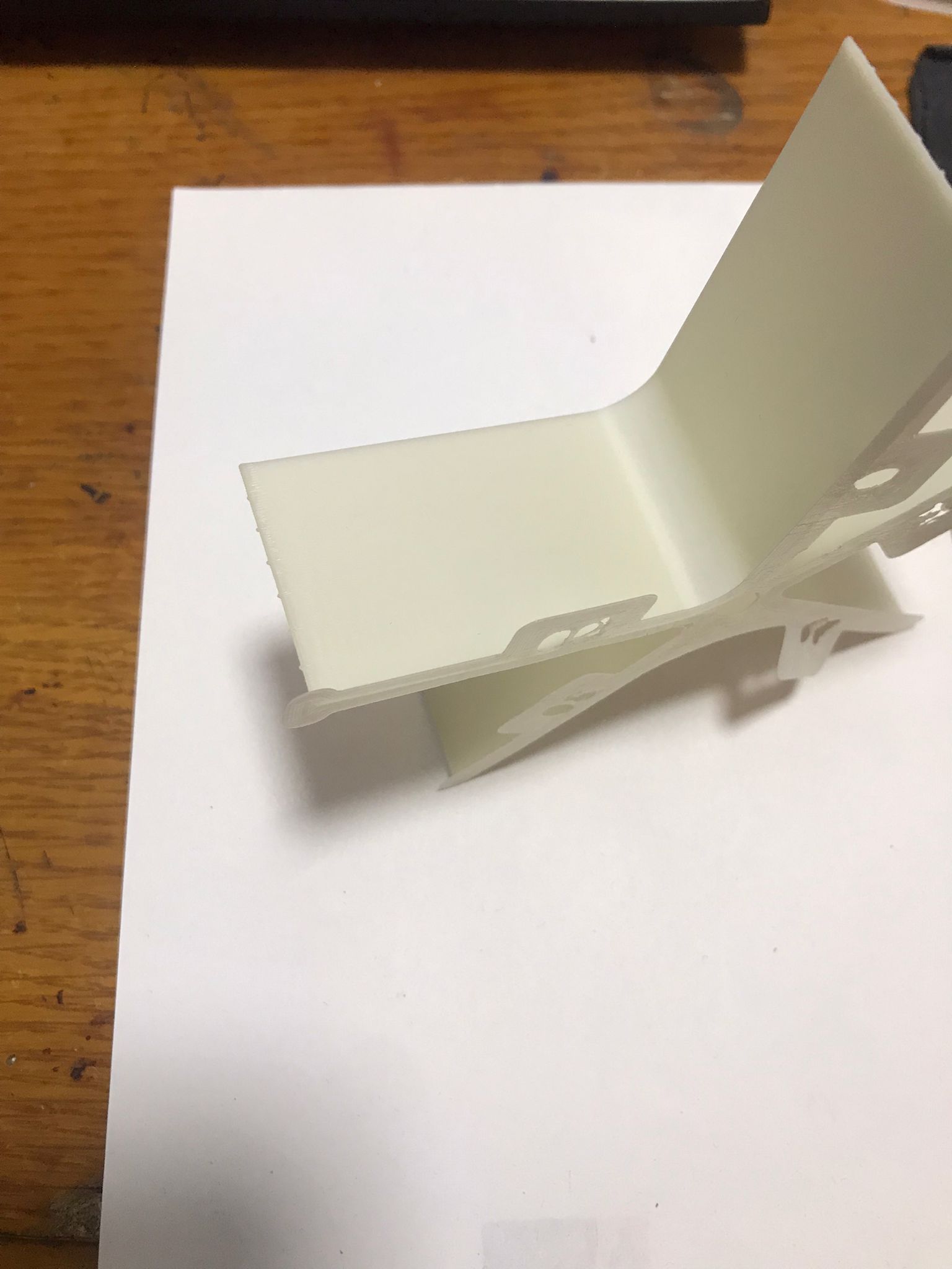

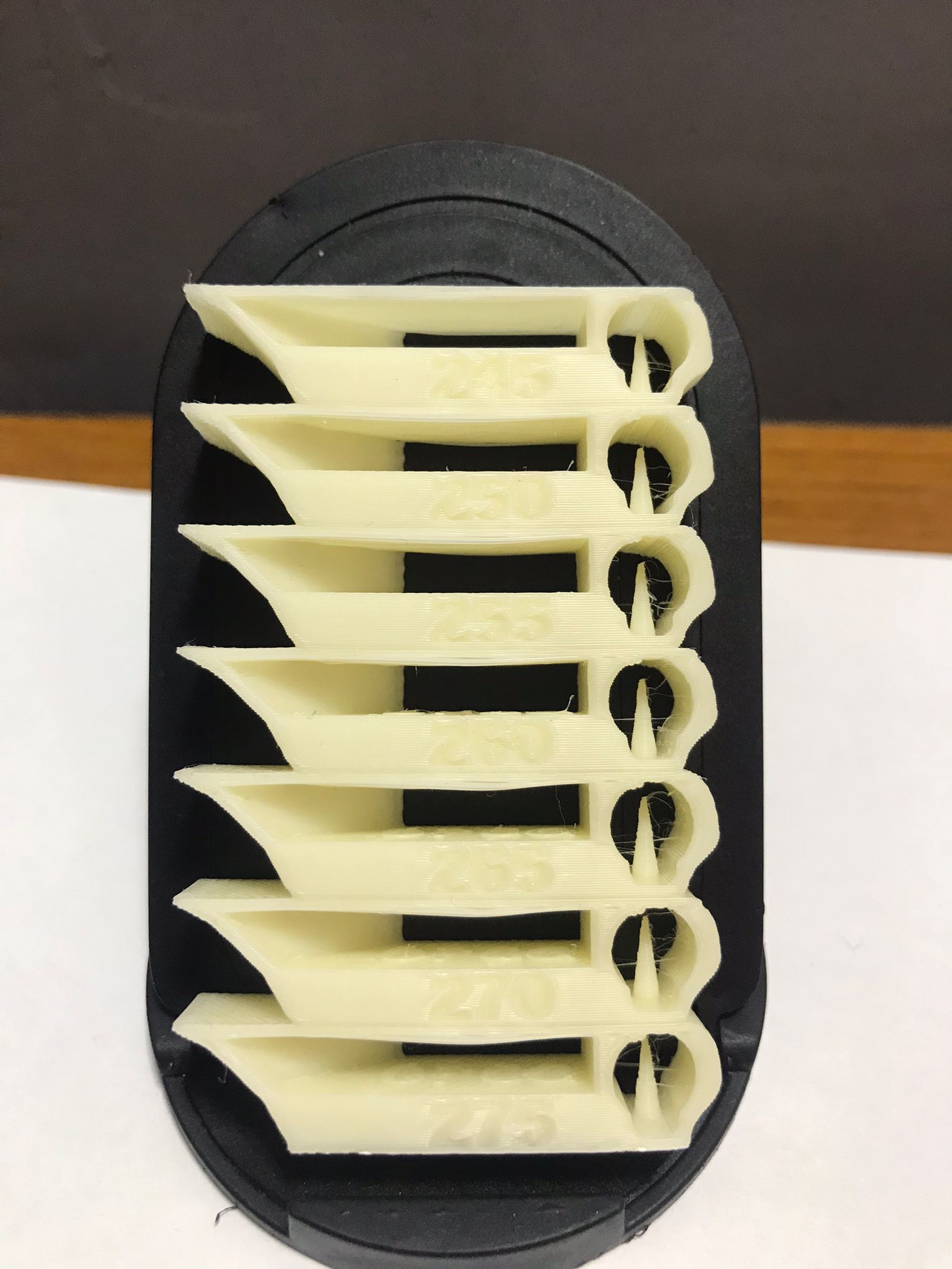

Sıcaklık Testi:
2 duvar, %10 dolgu, ortalama kabin sıcaklığı 38 derece.
Bütün bir baskıyı etkileyeceği için biliyorsunuz ki öncelikle sıcaklık testi yapmak gerekiyor.
Filament makarasının üzerindeki sıcaklık aralığı 240-280 derece.
İlk yaptığım sıcaklık testi yapıştırıcı eksikliği sebebiyle tabladan ayrıldı. Fakat onları da ekliyorum. Yaptığım sıcaklık testini detaylı incelediğimde, sıcaklıklar arasında fark göremedim. Başka filamentlerde bu bazen bariz belli olurken İstanbul Filament'in ABS'si geniş sıcaklık aralığında sıcaklık kulesinde aynı sonucu verdi diyebilirim.
En belirgin olumlu fark açı testindeki başarısıydı. Sıcaklık kulesinde açı kısmında hiç sarkma olmadı.
Bu sebeple akışta sorun yaşamamak için 260 dereceye karar verdim.
190,97 KB
253,17 KB
344,95 KB
319,93 KB

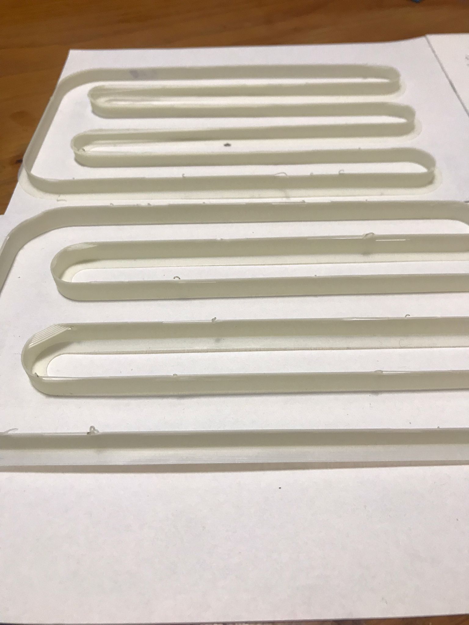

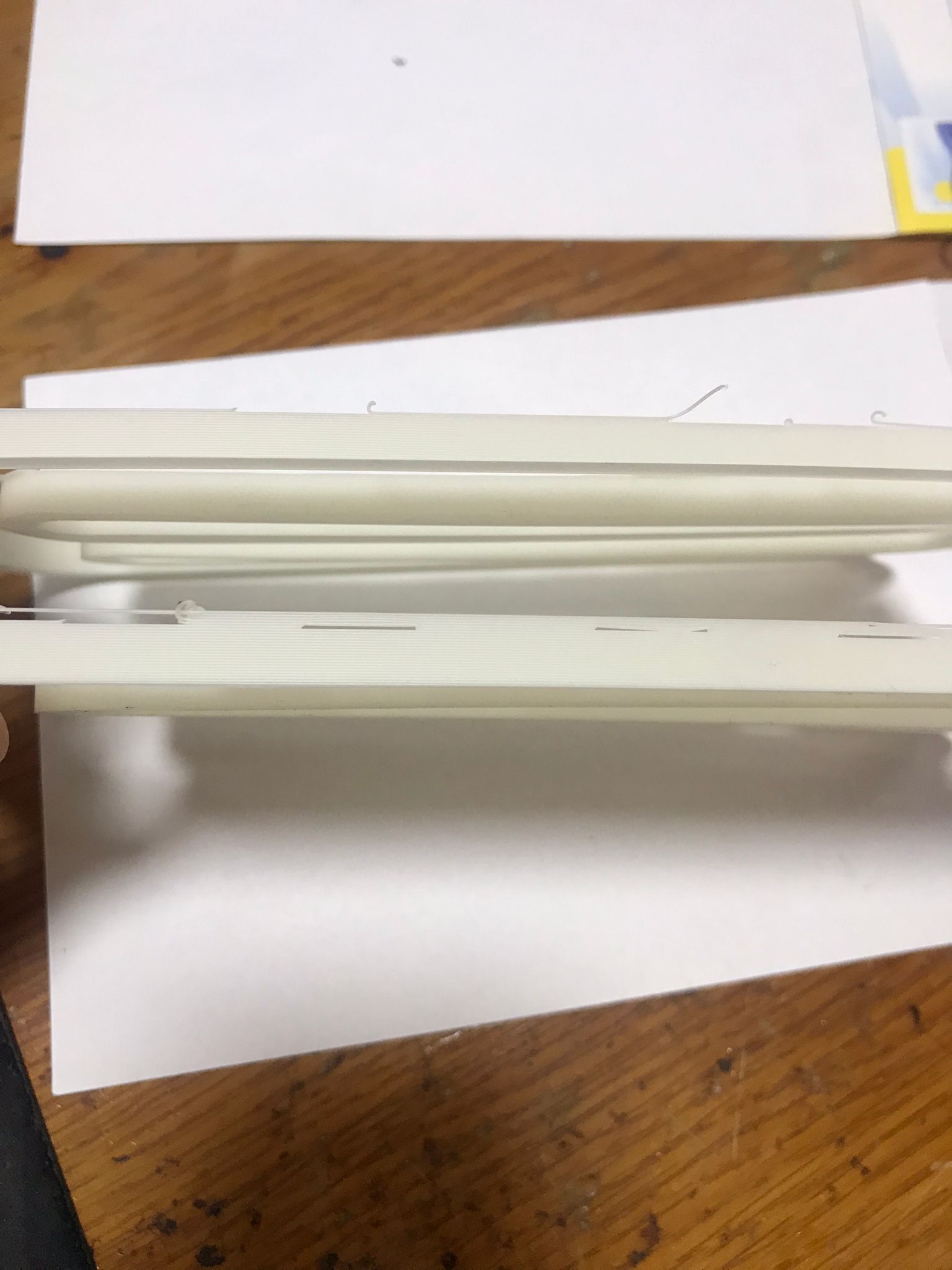

Maksimum Akış Hızı Testi
OrcaSlicer'ın akış testindeki ayarların aynısı. Hiçbir ayarını değiştirmedim. (Nozzle sıcaklığı 260 derece)
OrcaSlicer'ın kendi ABS ayarlarında akış 12 mm3/s'dir. Yaptığım testlerde akış 21-22 ye kadar düzgündü. Fakat ben sorun yaşamamak adına 18 mm3/s'yi uygun buldum. Akışı da başarılı bulduğumu söyleyebilirim.
Akış Testi  Fotoğrafları:
222,35 KB
200,51 KB
(Üstte bahsettiğim yorumdaki "Akış Testi Fotoğrafları" bir önceki yorumda yer alan Maksimum Akış Hızı Testine ait fotoğraflardır.)

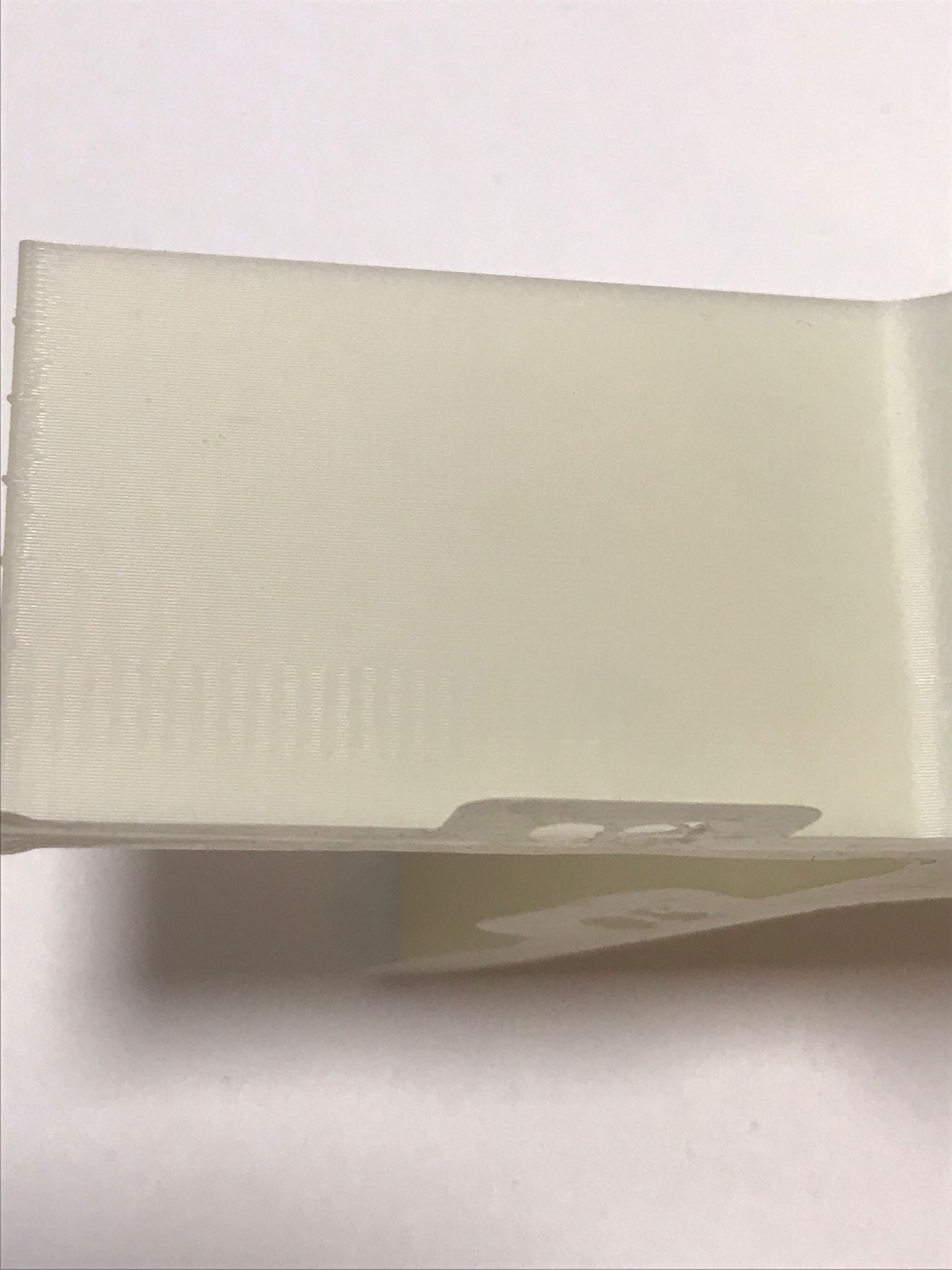

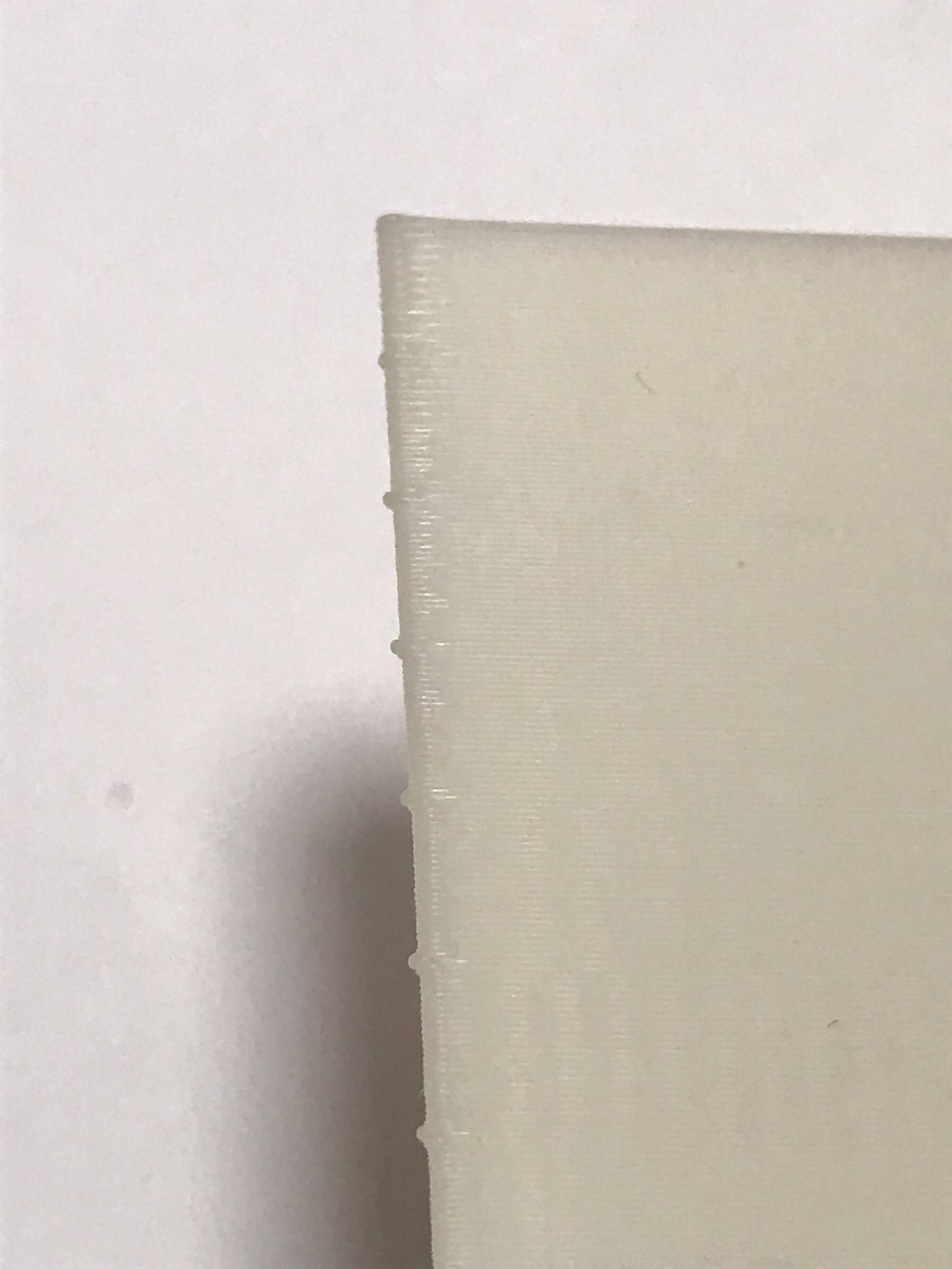

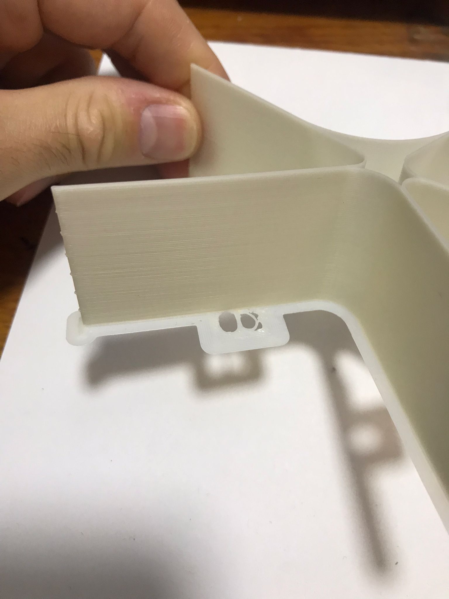

VFA Testi
260 derece nozzle sıcaklığı ve maksimum akış hızı 18mm3/s ayarı ile testi gerçekleştirdim.
Testi 50 mm/s ile 200 mm/s hız aralığında gerçekleştirdim. Hız değişim değeri 25 mm/s.
ABS'yi 200 mm/s hızlarda basmayı düşünmem ama testte görmek istedim.
100 mm/s'ye kadar olan hızlarda yüzeyde dalgalanmalar göründü.
150 mm/s'de daha temiz bir sonuç ortaya çıktı.
Fotoğraflarda görüldüğü gibi uç kısımlarda kesiklenme ve sadece uç kısımlarda katman izlerinin belirginliğini gözlemledim. Bunun sebebi ani hız değişimlerindeki extrüzyon yani basınç avansı ayarı. Bu test her yazıcıda farklıdır.  Bu sebeple bu testi yapmadım.
Baskı almaya devam edeceğim ilerleyen günlerde yüzey kalitesi hakkında da fotoğrafları yine bu konunun yorumlarında bulabilirsiniz.
