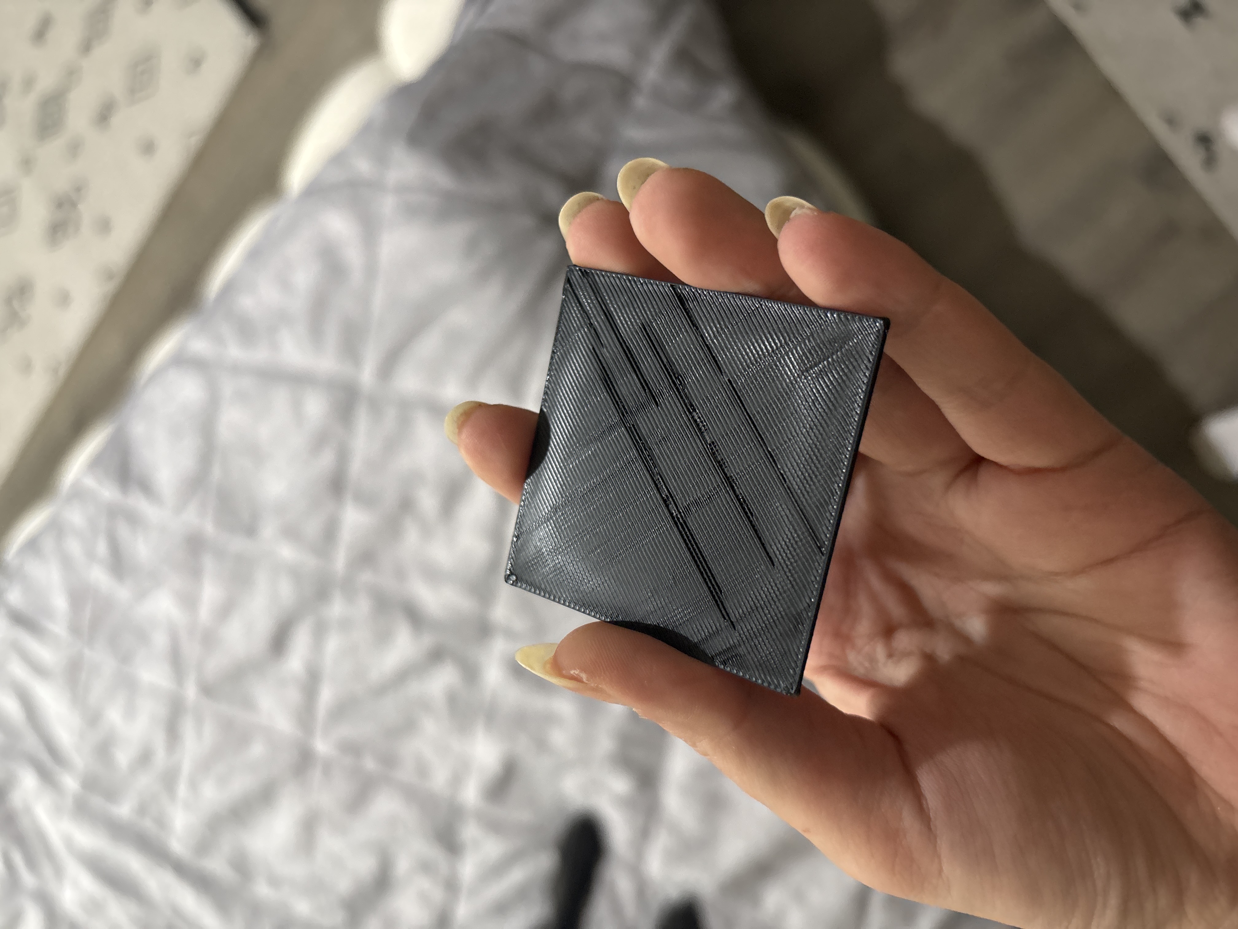

Arkadaşlar merhaba bambulaba1 combo yazıcımda baskı alırken Filament değişimlerinde ve baskı sırasında tak tak diye sesler geliyor ve bu sesler gelince de baskı görselini koyduğum gibi kalitesi çok bozuk oluyor böyle boşluklu boşluklu yeni bir kullanıcıyım ve nasıl çözeceğimi bilemedim yardımcı olur musunuz?

O duyduğun “tak tak” sesi de büyük ihtimalle dişlinin filament kaçırması. Filament rahat akamayınca extruder zorlanıyor ve dişli atlıyor. Filament nemliyse de benzer görüntü yapabiliyor, özellikle değişim sırasında daha çok belli oluyor. Sıcaklık da düşük kalmış olabilir, bazen 5-10 derece artırınca toparlayabilir.Nozzle temizliği yapıp, sıcaklığı biraz artırıp tekrar denersen muhtemelen düzelecektir. Hangi filamentle, kaç derecede basıyorsun? @Ecemel
@Ecemel temizlik ihtiyacı var gibi görünüyor.

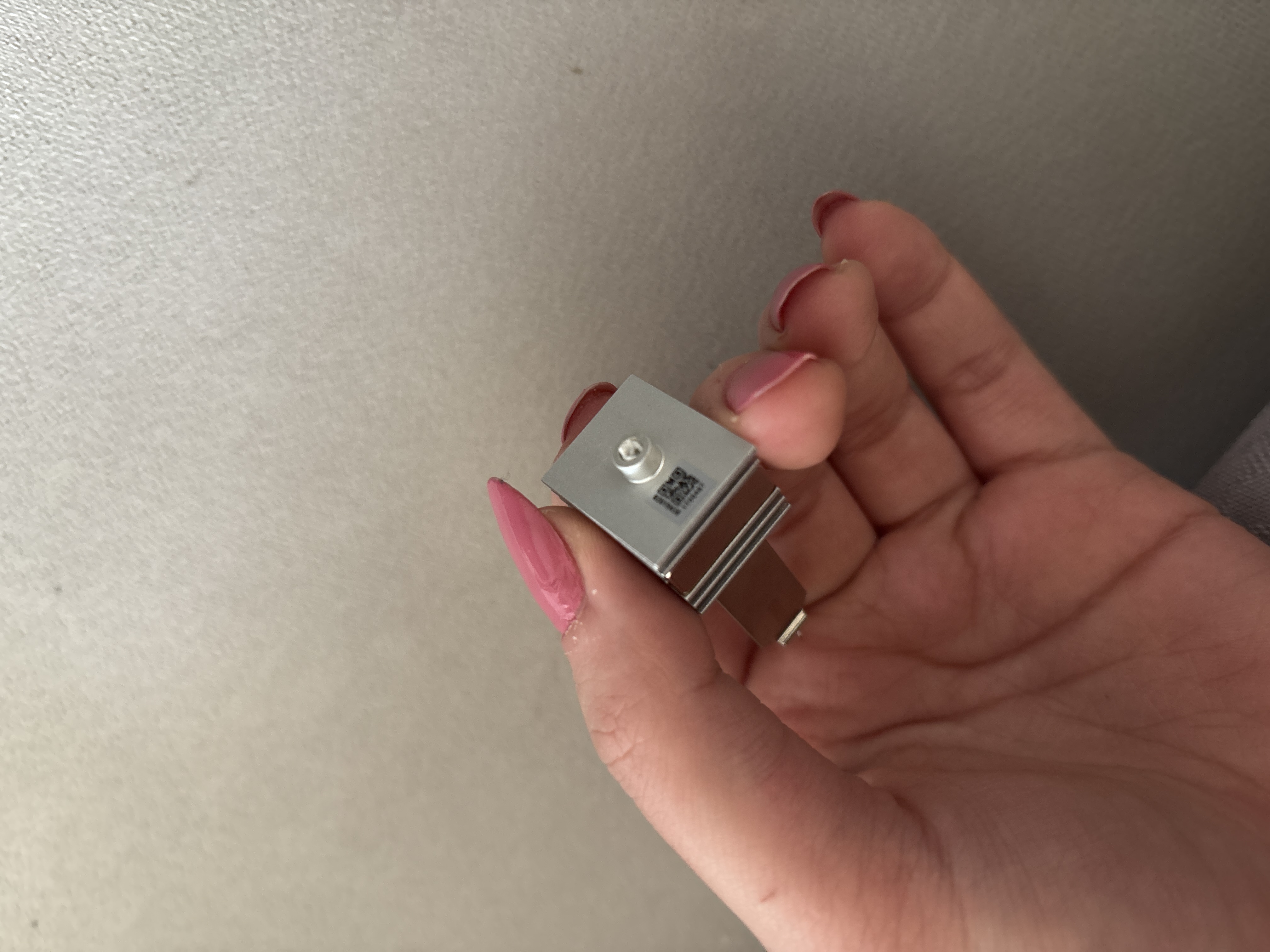

@doruk @erolblt maalesef çözemedim Videodakini yapmaya çalışıyorum fakat nozzle ağzına kadar Filament dolu olduğu için alyanı bi türlü ittiremiyorum bu haldeki bir nozzle artık çöp mü olmuştur yenisi mi alınmalı yoksa denemeye devam etmeli miyim

Blogu ısıtarak nozzle içinde olan Filament’i bir cisim yardımı ile iteleyebilirisiniz eğer olmazda yenisini almanız gerekir burayı düzelttikten sonra kusursuz baskılar almaya devam edersiniz. @Ecemel
