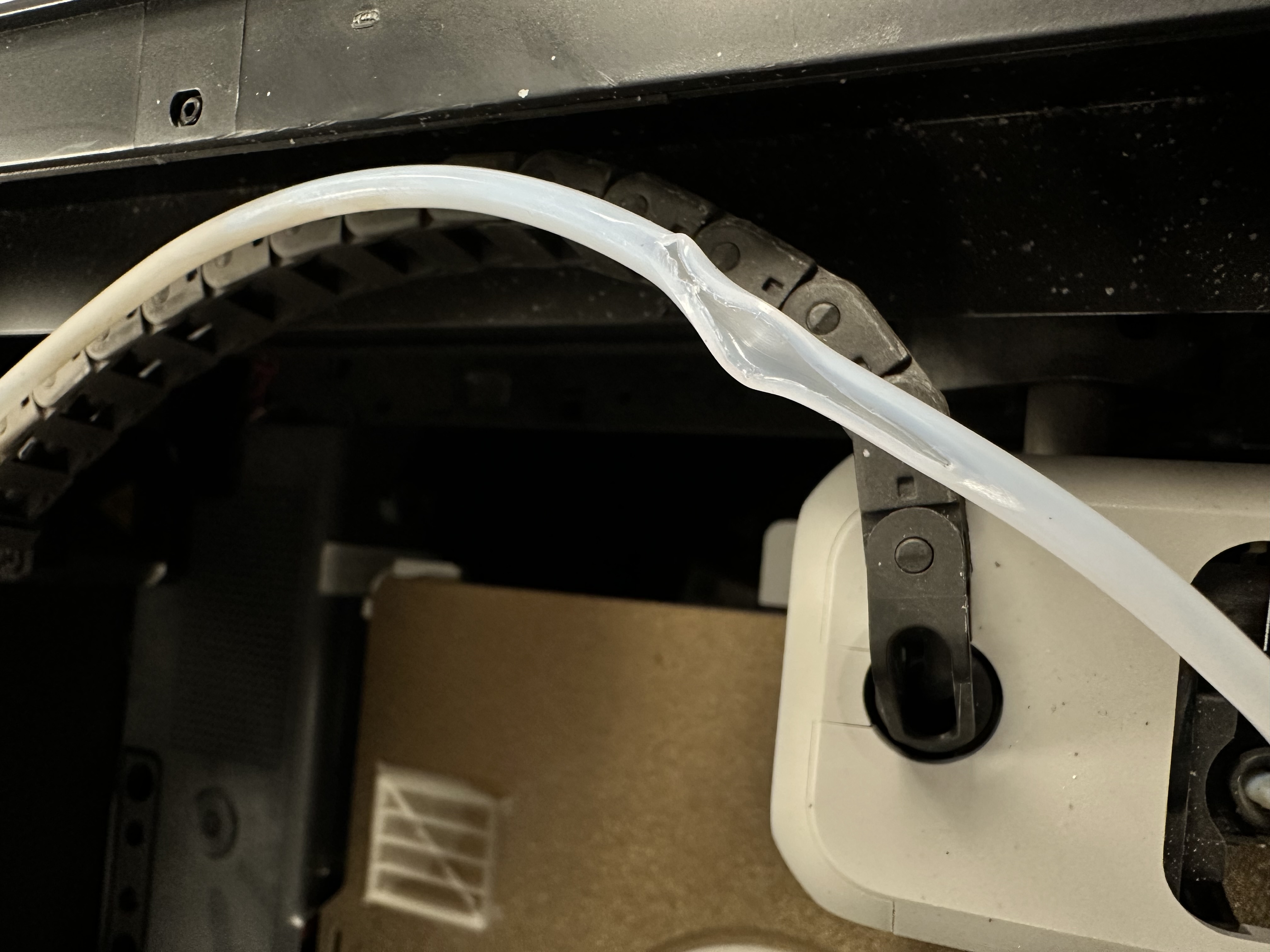

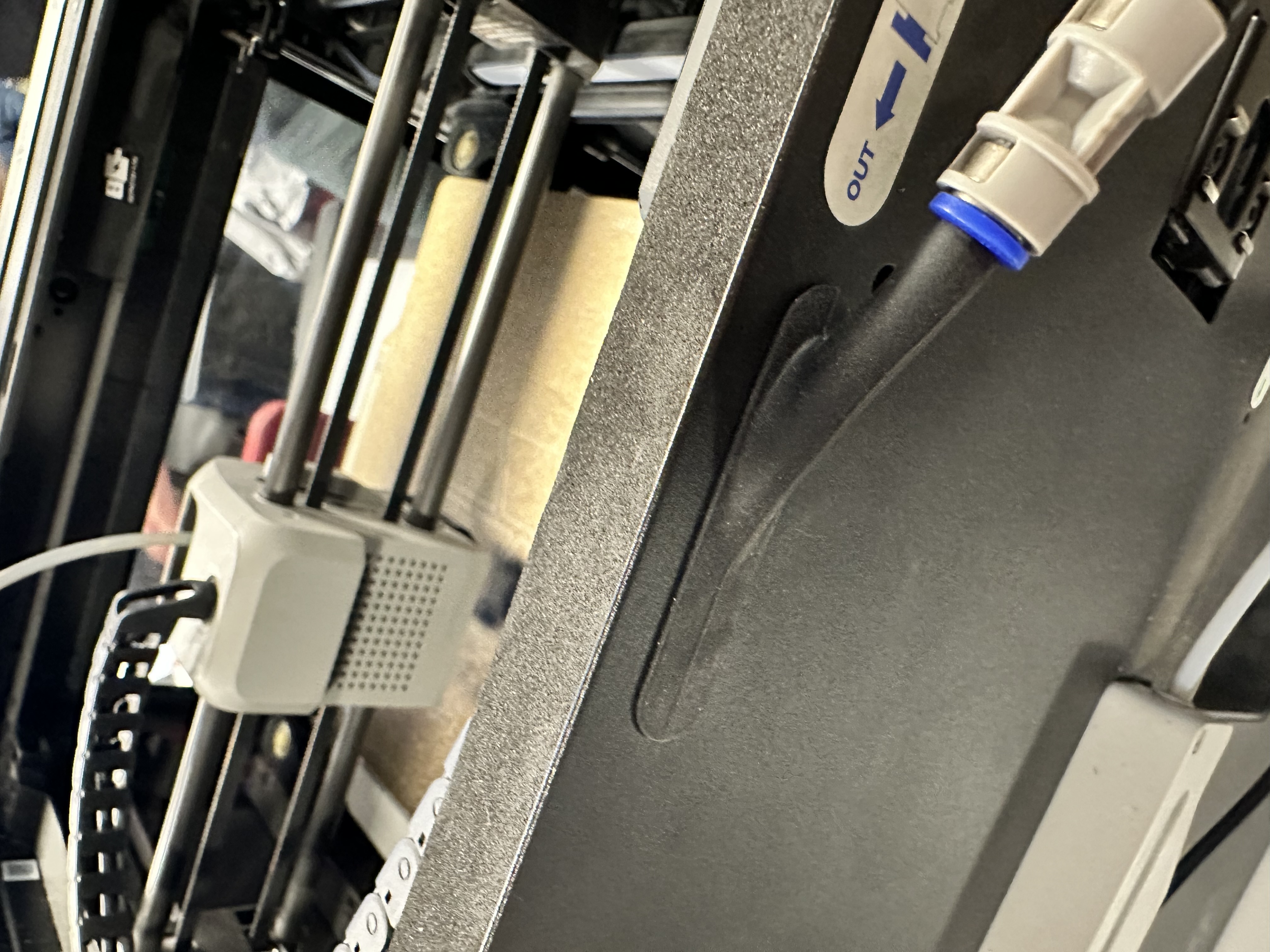

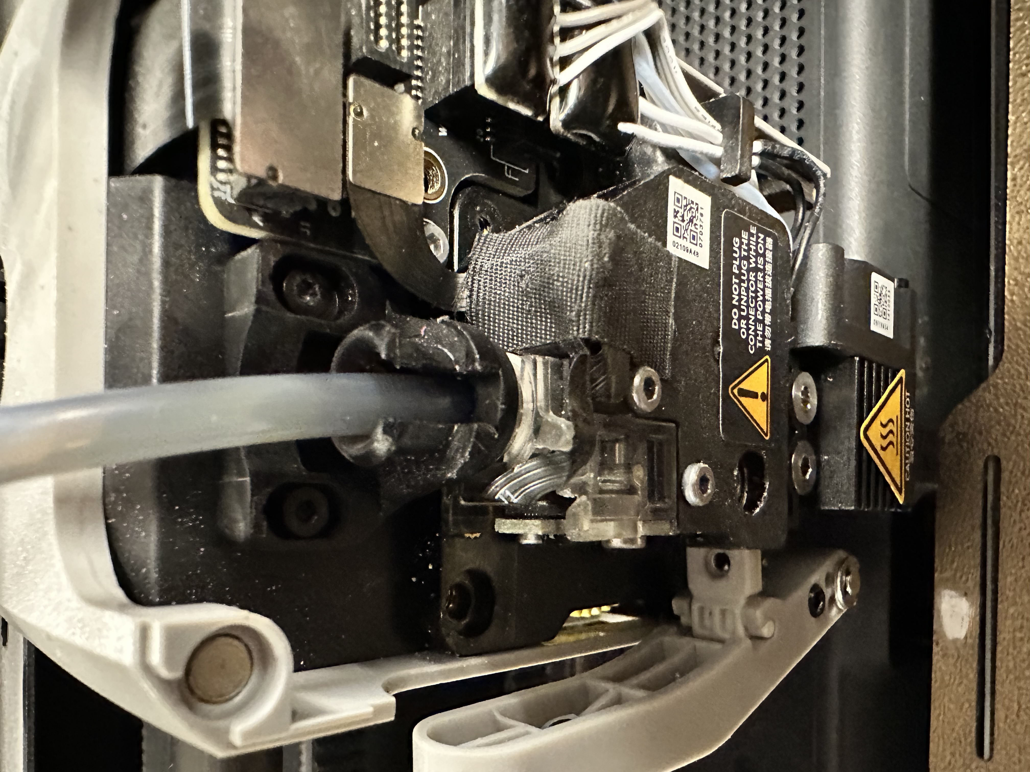

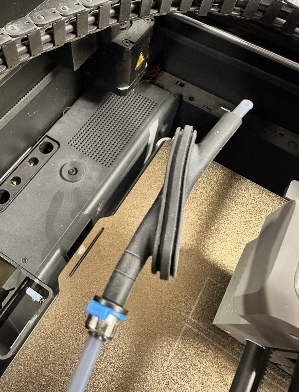

Bambu Lab P1S yazıcımda extrudere giden teflon borunun aşındığını fark ettim. Yaklaşık 2000 saate yakın baskı aldım ve bu durum bana oldukça normal geldi. Teflon boruyu değiştirdim, şu an baskılarda herhangi bir sorun yaşamıyorum. Değişim sürecini adım adım fotoğrafladım ve ekledim. Belki birilerinin işine yarar diye paylaşmak istedim. Piyasada satılan 1 metre uzunluğunda, 1.75 mm teflon boru alarak değişimi rahatlıkla yaptım. Müsait bir zamanda AMS içinde bulunan teflon boruları da değiştirmeyi düşünüyorum. Onların da zamanla aşınmış olabileceğini tahmin ediyorum. Bu tarz parçalar için belirli aralıklarla bakım yapmak makine sağlığı açısından gerçekten çok önemli. Aşınmış teflon borular zamanla nozzle tıkanmalarına ve daha büyük masraflara yol açabiliyor. Bu yüzden bilgilendirme amaçlı paylaşıyorum. Benzer bir durum yaşayan ya da farklı bir tecrübesi olan varsa, paylaşması topluluk için faydalı olur.
