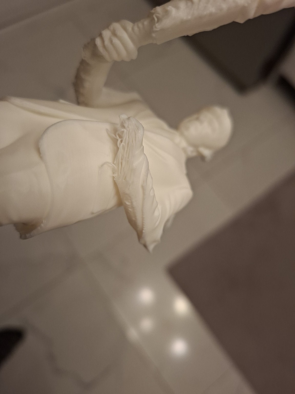

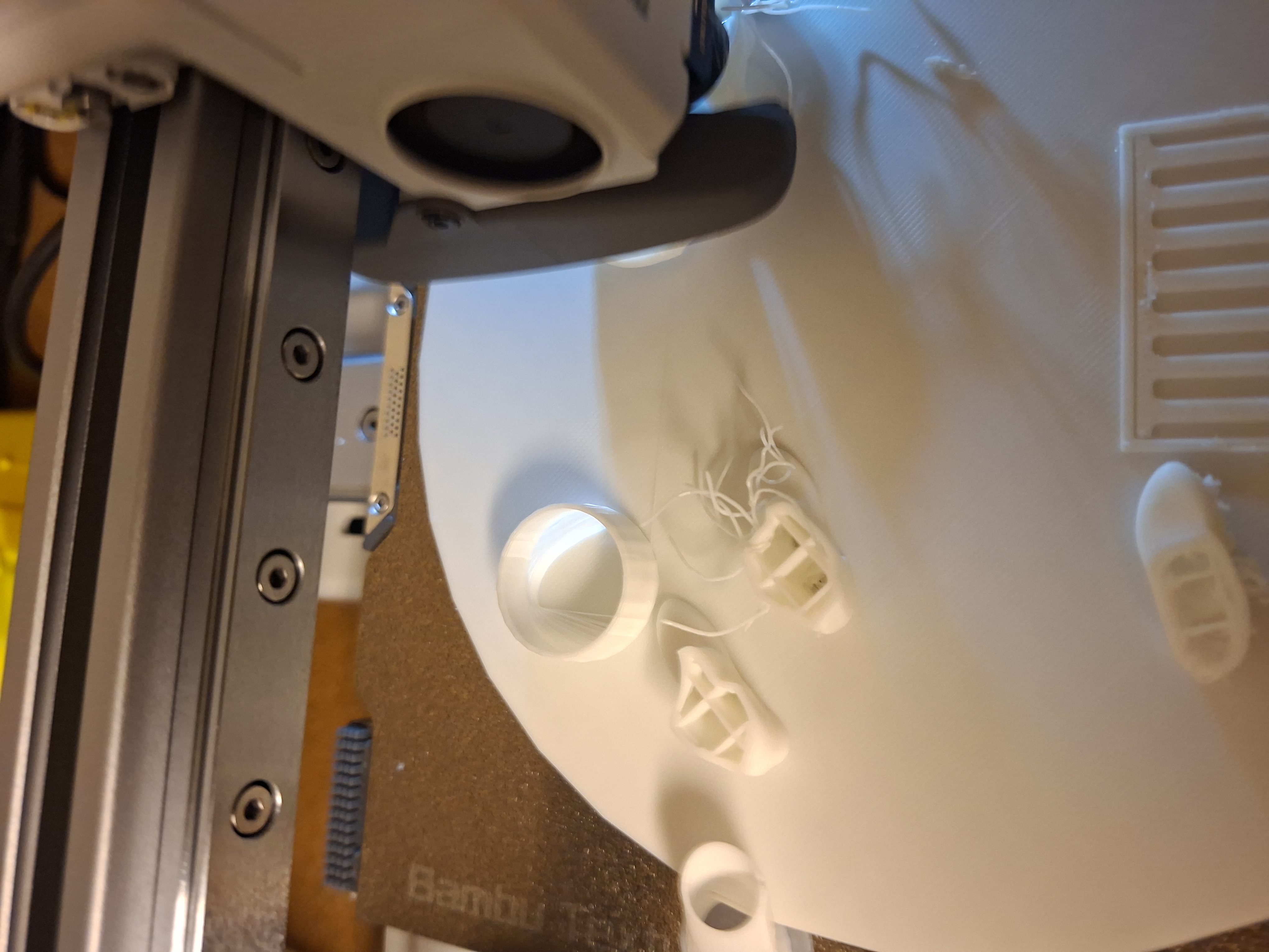

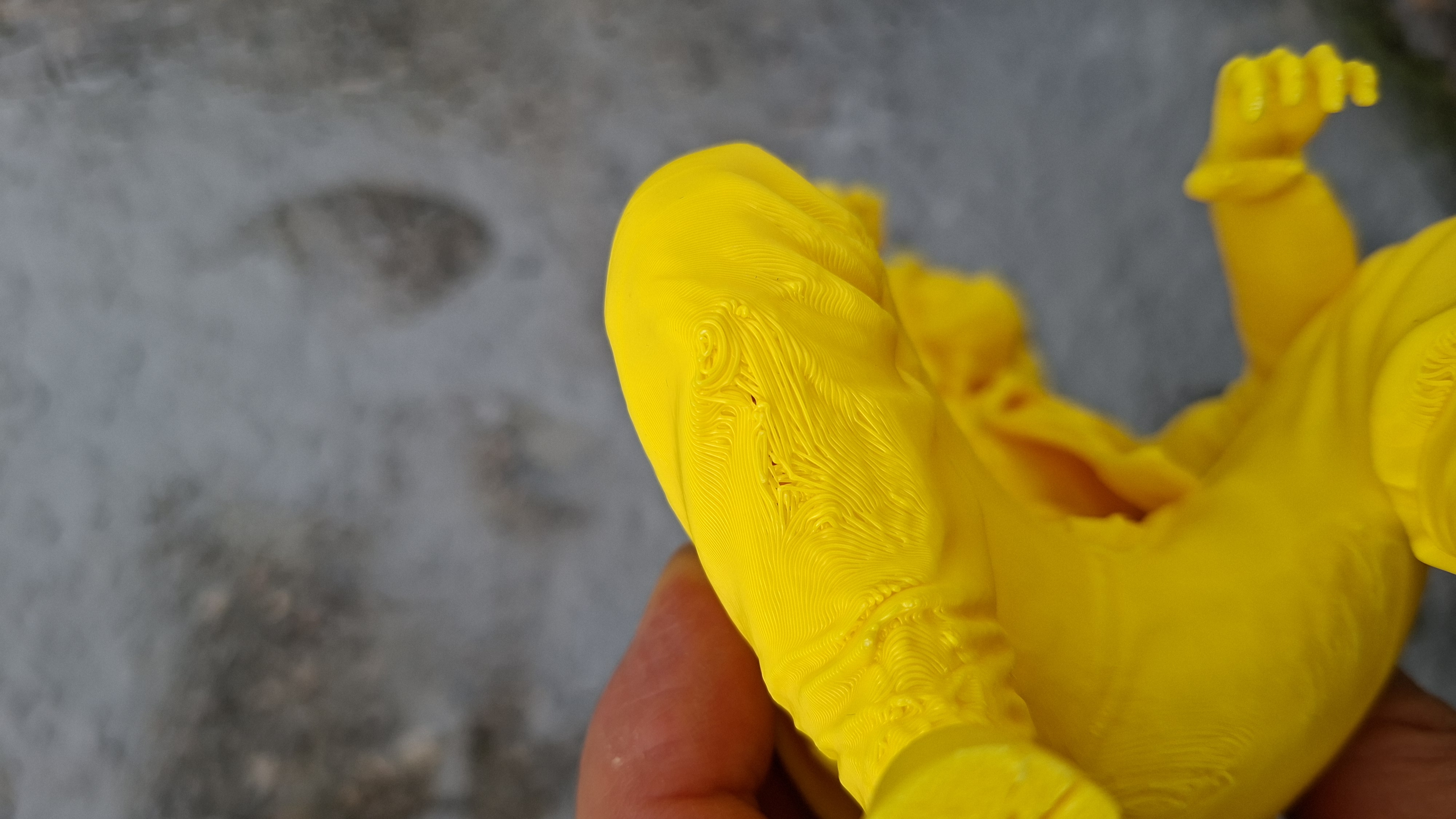

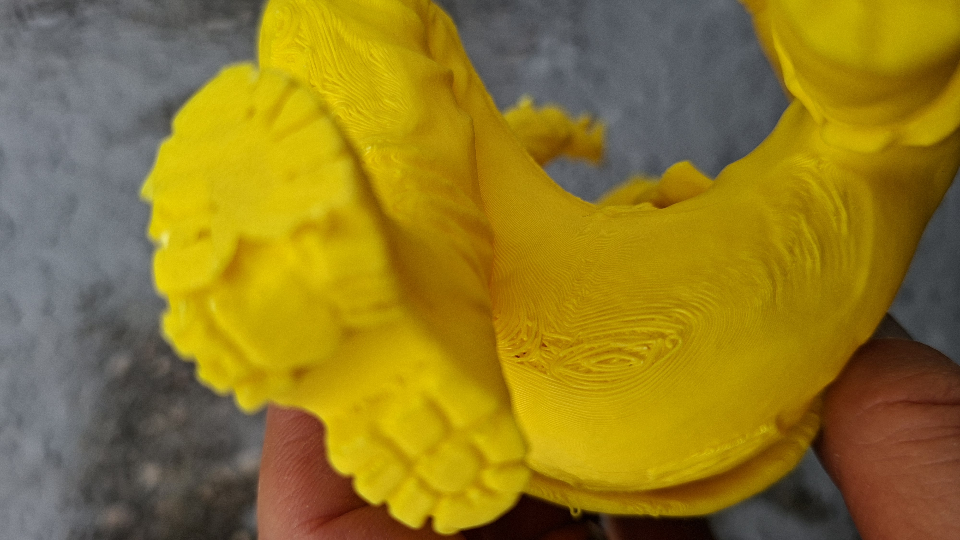

Merhaba arkadaşlar,
​Yeni aldığım Bambu Lab A1 Mini (AMS Lite) yazıcımda yaşadığım bir sorun için tavsiyelerinize ihtiyacım var. Figür baskılarında destek (support) gereken bölgeler "spagettiye" dönüşüyor ve yüzey kalitesi çok kötü çıkıyor.
​Ayarlarım:
​Filaman: Bambu Lab PLA Basic
​Katman Yüksekliği (Layer Height): 0.12mm
​Destek Tipi (Supports): Tree (Slim)
​Mevcut Z Mesafesi (Top Z Distance): 0.28mm (destek kolay ayrılsın diye bu şekilde denedim).
​Önceki Deneyim: Daha önce 0.20mm Z mesafesi ile de denedim ama sonuç tamamen aynıydı; katmanlar yine desteğin üzerine düzgün oturmadı ve sarkma yaptı.
​Sorun:
Fotoğraflarda görebileceğiniz gibi, desteklerin modele temas etmesi gereken yerlerde ciddi bir katman dökülmesi ve karmaşa söz konusu. Ayrıca parçalar arasında da ipliklenmeler (stringing) var. Z mesafesini 0.20mm'ye çekmek bile sorunu çözmediği için başka bir yerde hata yaptığımı düşünüyorum.

3mf paylaşın bir de öyle bakalım. Soğutmadan yetersizliği veya yüksek hızdan kaynaklanıyor da olabilir.
C
Tesekkur ederim @HectorSalamanca ama dosya 10mb dan buyuk oldugu icin yukleyemiyorum buraya. email gonderebilir miyim?
