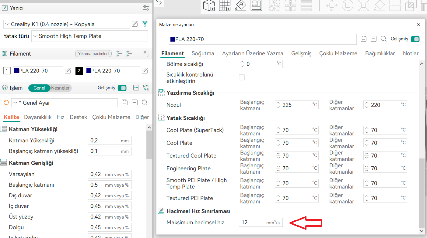

Akış fazla geliyorsa sıcaklığı biraz azaltın, akış azsa sıcaklığı arttırın ve hızı düşürün.
Veya aşağıda görselini paylaştığım ayarı düşürebilirsiniz.
Yüksek hızlarda özellikle iç katı dolgularda akış sorunları yaşanabiliyor.
Ayrıca tekrar bir oto kalibrasyon yapmanızı önerebilirim.
