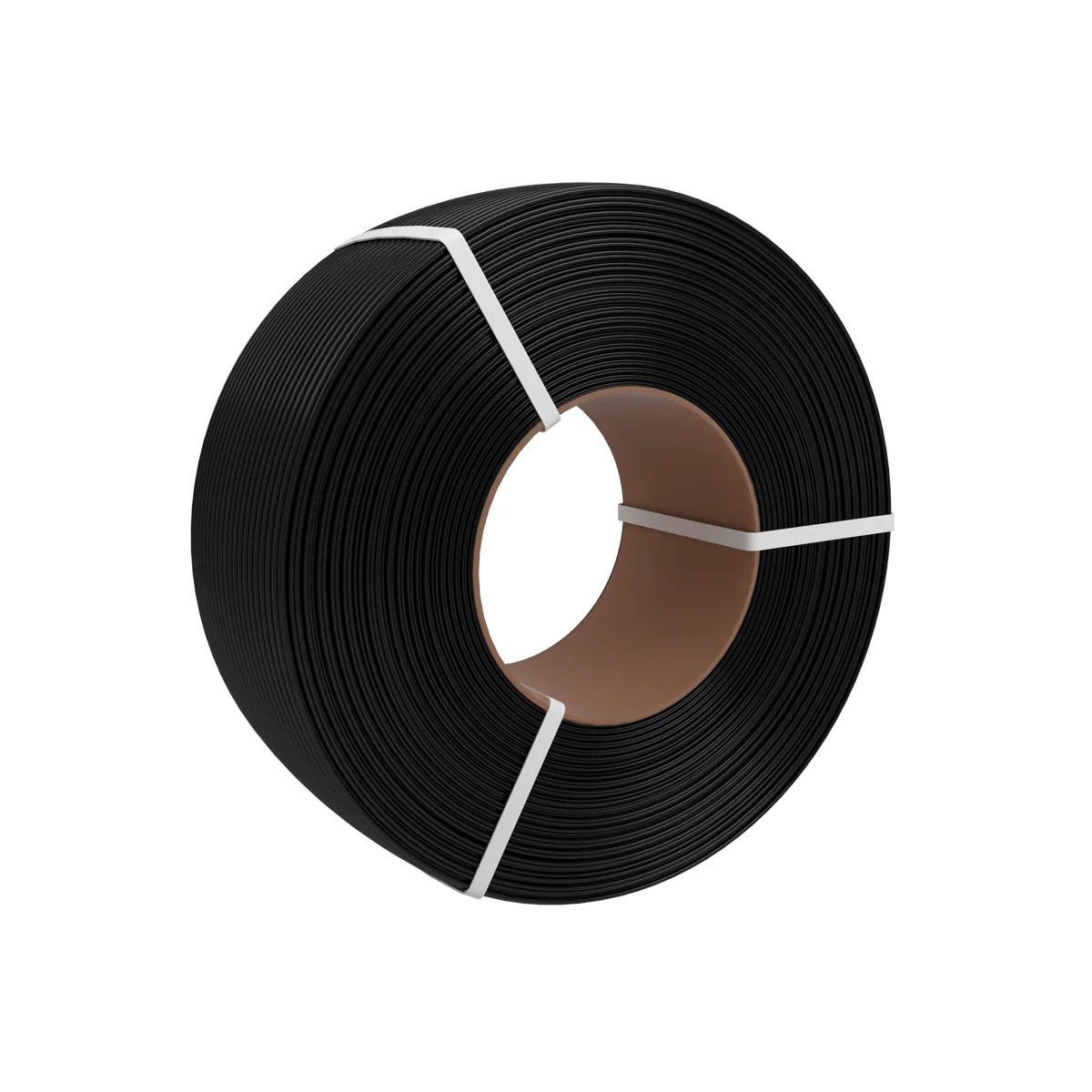

Porima Eco PLA filamentler hakkında ne düşünüyorsunuz? Makarasız versiyonlara göre fiyatı biraz daha uygun görünüyor. Ayrıca kendi makarasını basıp aynı makarayı sürekli kullanabiliyorsunuz.
Sizce bu sistem mantıklı mı? Deneyimleyen veya baskı alan oldu mu? Baskı kalitesi ve kullanım açısından görüşlerinizi merak ediyorum.

@doruk selam, açıkcası her şeyin eco sınıfı pek tatmin etmiyor. :)
ve makara basıp kullanalım istediğimizde eco sınıfı alarak edeceğimiz karın bir kısmını bu üretim aşamasında geri vermiş olacağız. Daha büyük sorun olabilecek bir diğer konu da makaraya düzgün sarım yapılaması durumunda yaşanacak olaylardır.
Bence elinizde bitmiş makara varsa eco pla alabilirsiniz.
Bazen bitmiş makara kartonunu çıkartmak zor oluyor. Bitmiş makarayı yarım saat suda bekletirseniz karton kısmı yumuşacak ve yırtarak kolaylıkla çıkartabileceksiniz.
Daha sonra eco pla'yı makaraya sıkıştırarak takmanız gerekiyor. Tam sıkıştırmadan yanındaki kelepçeleri de kestiğinizde yeni makaranız hazır olmuş oluyor.
Daha önce denedim ve hiçbir sorun yaşamadım.

@doruk bence eco alıp 50 lira kar etmek için 5-6 saat makara basmaktansa hiç uğraşma derim bana şahsen ilk mantıklı geldi makara baskı süresi ve baskı için gerekli filament ağırlığını görünce ecodan vazgeçtim

Ben çok sık kullanıyordum. İşte iken uzaktam baskı verip işlerimi hallediyordum fakat ecoların sarmasında sıkıntı çıkınca yazıcı yanına gidene kadar çalışmadı. Sürekli elle müdahale gerekti. Onun yerine Porima Smart PLA Filament alabilirsiniz tabi bulursanız. Fiyat olar uygun ve bu güne kadar baskıda hiç sorun yaşatmadı.
