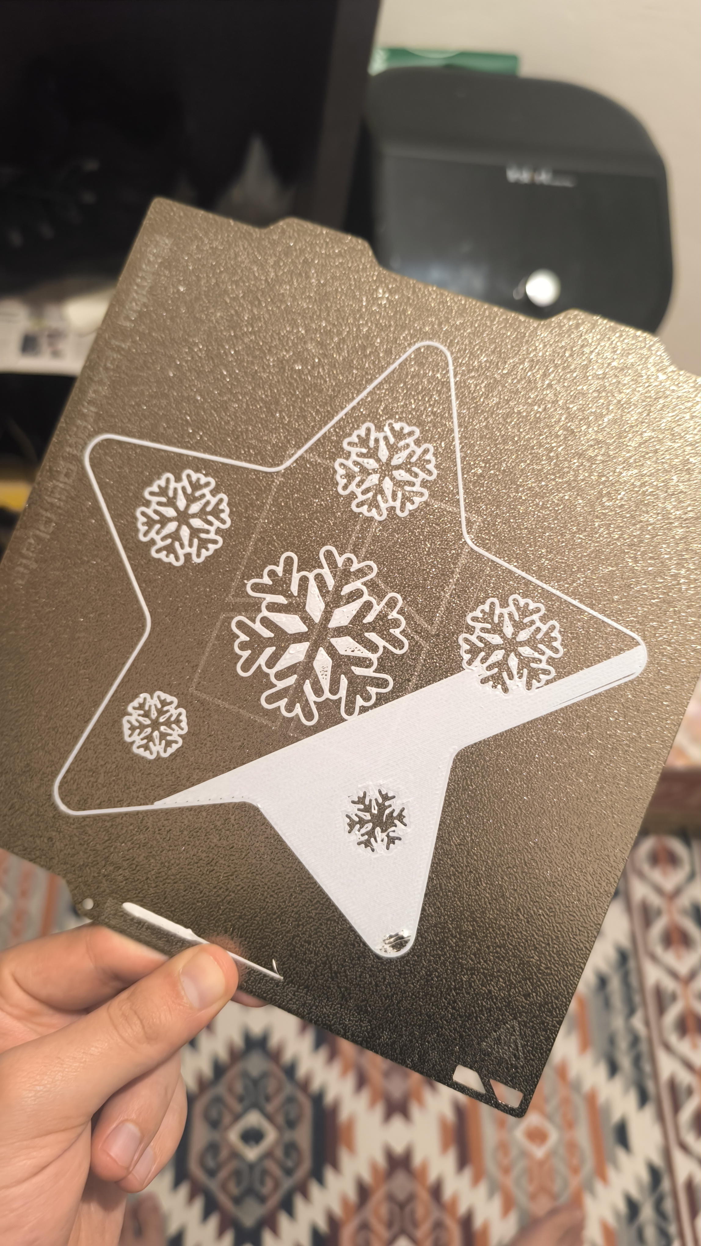

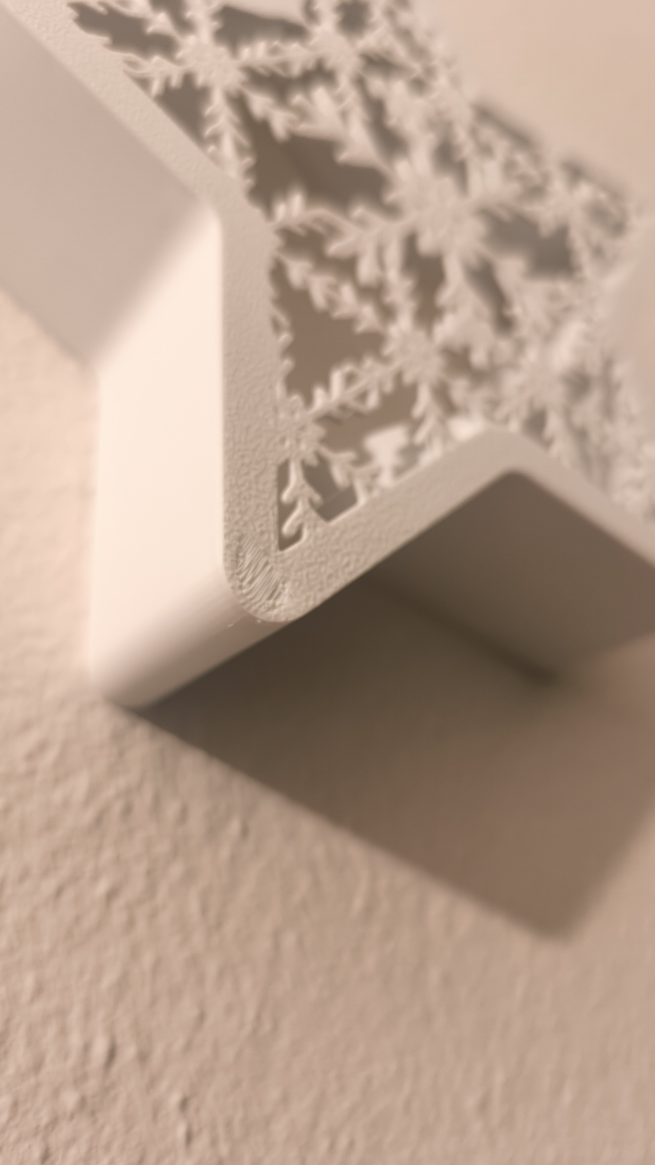

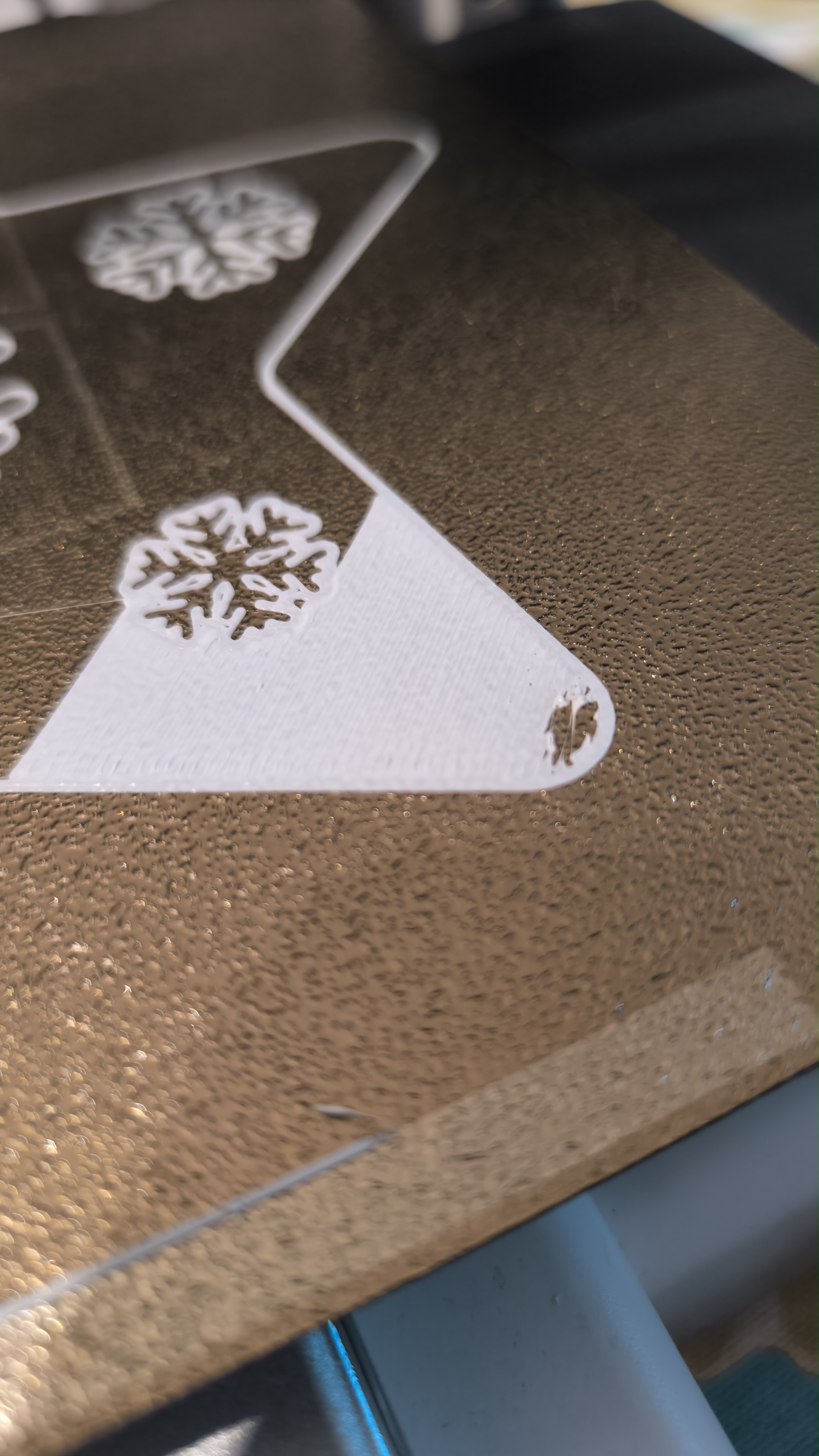

Bambu Lab A1 mini almıştım. Aldığım kişi yanında biraz filament vermişti bu filamentleri generic pla seçerek sorunsuz baskılar alabiliyordum. Porima smart pla serisinden beyaz aldım taktım. Onu taktığımdan beri sorunsuz baskı oranım çok düştü. Gemini den yardım alarak biraz ayarlarda düzenleme yaptım baya fark etti gibi ama hala bir şeyler ters gidiyor. Mesela ilk katmanlari ince modellerde sorunlar daha fazla çıkıyor kullanan varsa ayarlar konusunda yardımcı olabilir mi?

Tabla ve nozzle sıcaklığını arttırıp başlangıç katman kalınlığını 0.1 yapmanızı önerebilirim.
Ben de yüzeyin pürüzsüz olması için tablayı Filenta PLA için 70 derecede kullanıyorum.
ben kullanırken ilk katmanda tablayı 70 nozzleyi 225 veriyordum 3. katmandan sonra 5--10 derece geri düşürüyordum
Buraxel
porimanın smart pla serisini kullanmadım ama normal serisinde hiç sorun yaşamadım. önerim filament için kalibrasyon (bambu studio da 2 tane filament için kalibrasyon var) yap bu sayede doğru parametre profilini oluşturur ve o filamente özel isim vererek kaydedebilirsin. sıcaklık için de sıcaklık kulesi basabilirsin. filamentlerin değerleri markadan markaya değişken oluyor.
