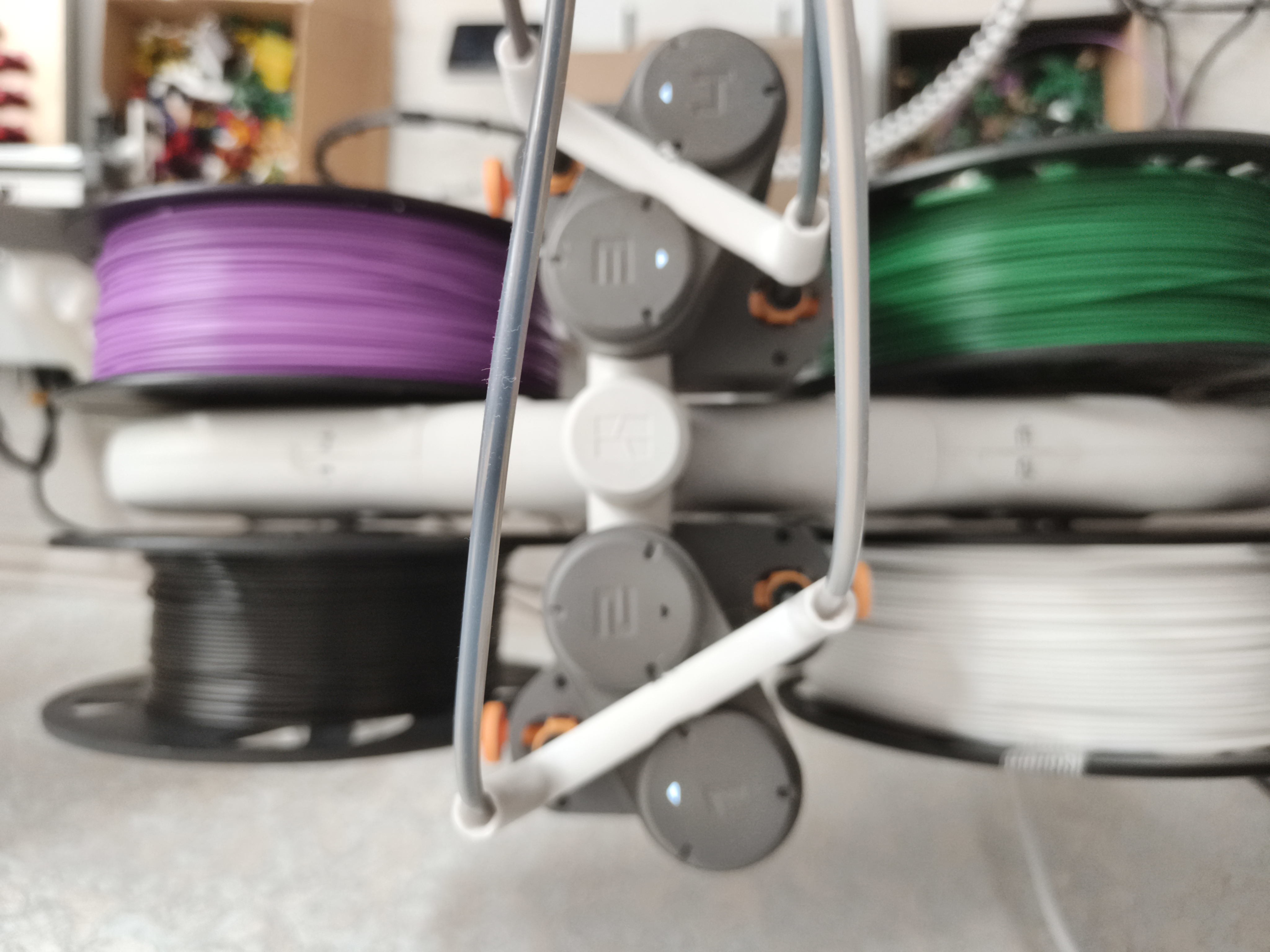

Merhaba kolay gelsij herkese ams 2. Slot bazen çalışıyor bazen çalışmıyor ne filamenti görüyor ne de içine çekiyor ışığı bile yanmış aç kapat yanınca beyaz ışık yanıyor sonra birdaha yanmıyor çözümü varmıdır

Aynen hocam bazen çalışıyor mesela daha yeni çalıştı çok garip nasıl temizleyebilirim örnek bir video varmı veya bambunun temizleme klavuzu

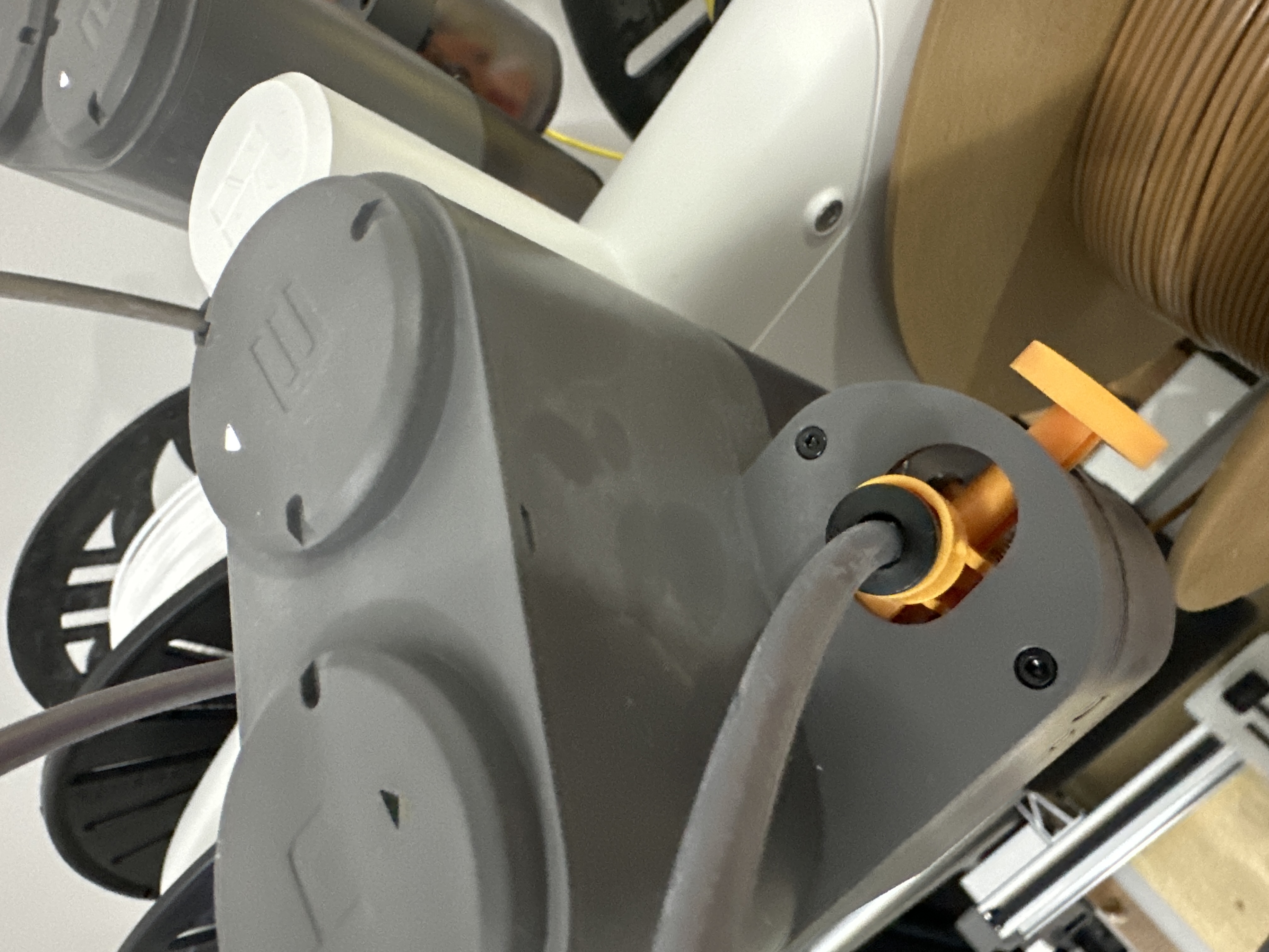

Hocam hub un oradaki filement sensöründen mı bahsediyorsunuz yoksa amsnin içinde de mi var
Burada alyan yerleri var açarak bir bakabilirsiniz. AMS de Her Filament slotunda sensör var.
1,64 MB
hocam hava tutabilirseniz hava tutar mısınız toz falan kalıyor sökmediyseniz eğer bide flament parçası kalmışta olabilir
