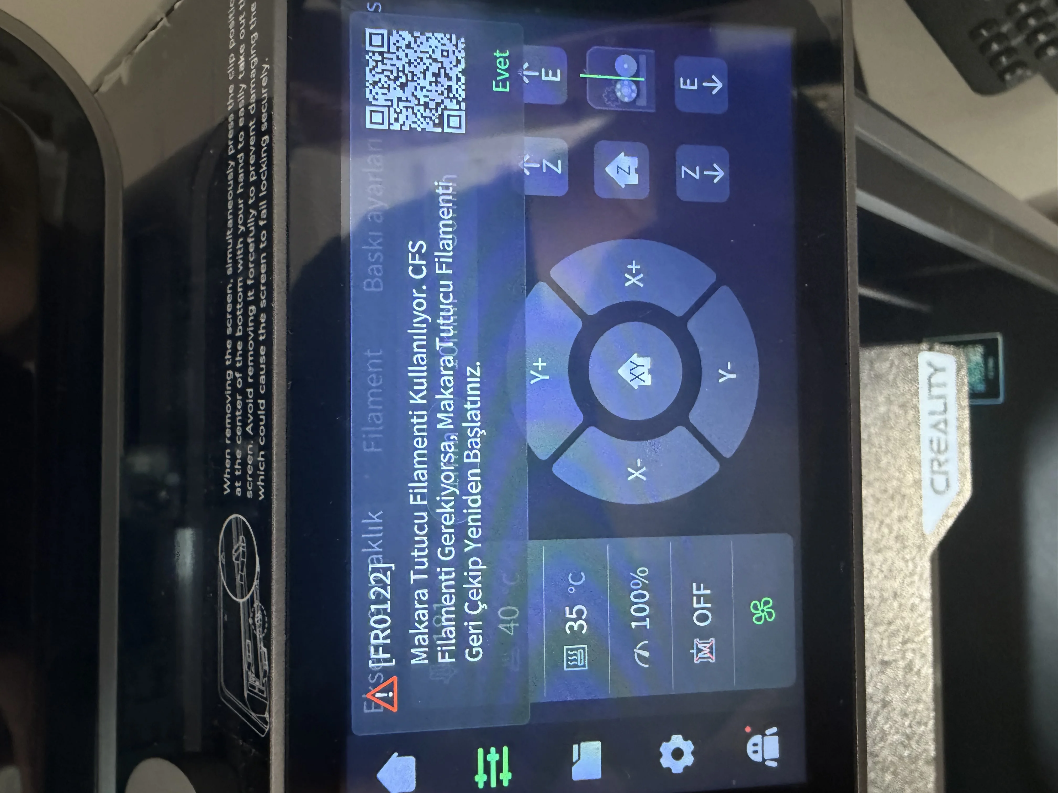

Merhaba, yazıcımdan bir arıza alıyorum. Ancak her yerini söktüm nerdeyse herhangi bir tıkanma vs yok. Makarada takılı değil. Destek olabilecek var mıdır ? Sıfırlama yapmamada izin vermiyor

Hocam merhaba, sorun filament sensöründen kaynaklanıyor olabilir, bir kontrol edin derim. Tüpün içinde gözle göremeyeceğiniz kadar ufak bir filament parçası kalmış olabilir, oraya bir bakın. Bir de yazıcıyı tamamen kapatıp fişini çekin, 1-2 dk bekleyip tekrar açın. CFS sisteminde bu hata nadir oluşur. Umarım basit bir şekilde düzelir.

Yazıcıyı kapatıp bekletip açtığımda makarada göstermiyor bende o esnada sıfırlama yaptım. Sonra baskıya başladım aynı hatayı verdi malesef. Isıtıp soğutup hızlı çekme yöntemini yaptım iğneyle temizledim vs olmadı. İlgili alanı söktüm temiz. Arka girişten fllemanti manuel veriyorum alıyor nozulu boşaltıyor ama baskıya geçmiyor malesef. Sabah tekrar sökeceğim bakalım
