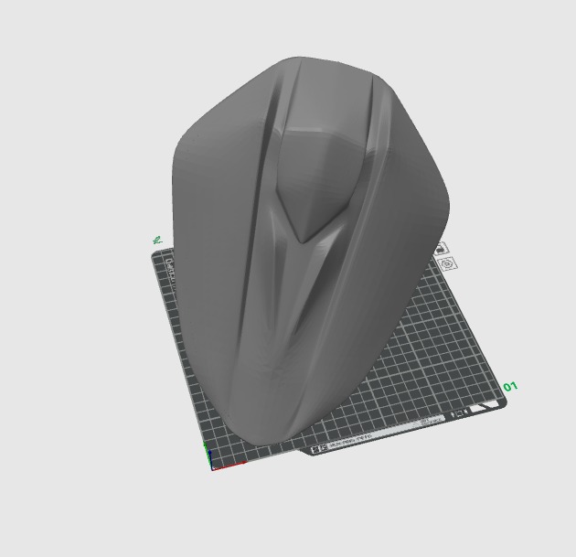

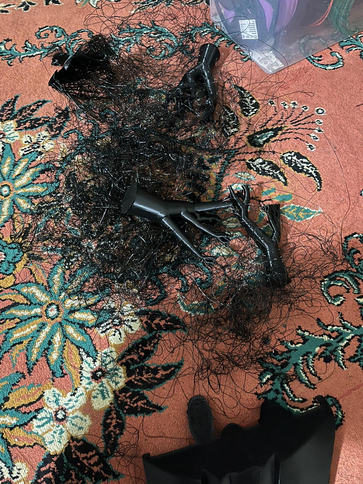

17 saatlik bir baskım var motor parçası pet-g ile baskısını alıyorum tablamda yapıştırıcı sürülü fakat 12. saatinde kontrol ettiğimde tabladan kalkmış baskı yarıda ikan destek üzerine gelen kısımda sarkıt oluşturarak devam etmiş 1 cm lik bir katmandan sonra komple ne varsa dağıtmış üzerinden üst z mesafesini 0,35 yapmıştım önerileriniz varmı

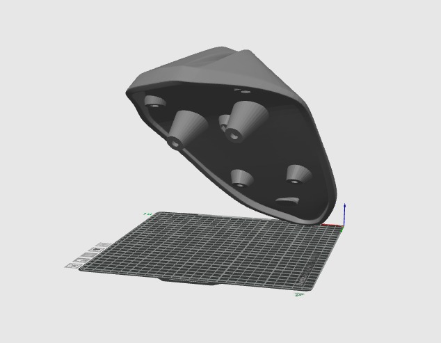

destek mesafesini 0,2 yapıpı destek hızını 150 den 100 e çektim şimdilik ama yine hatalı olurmu sizce

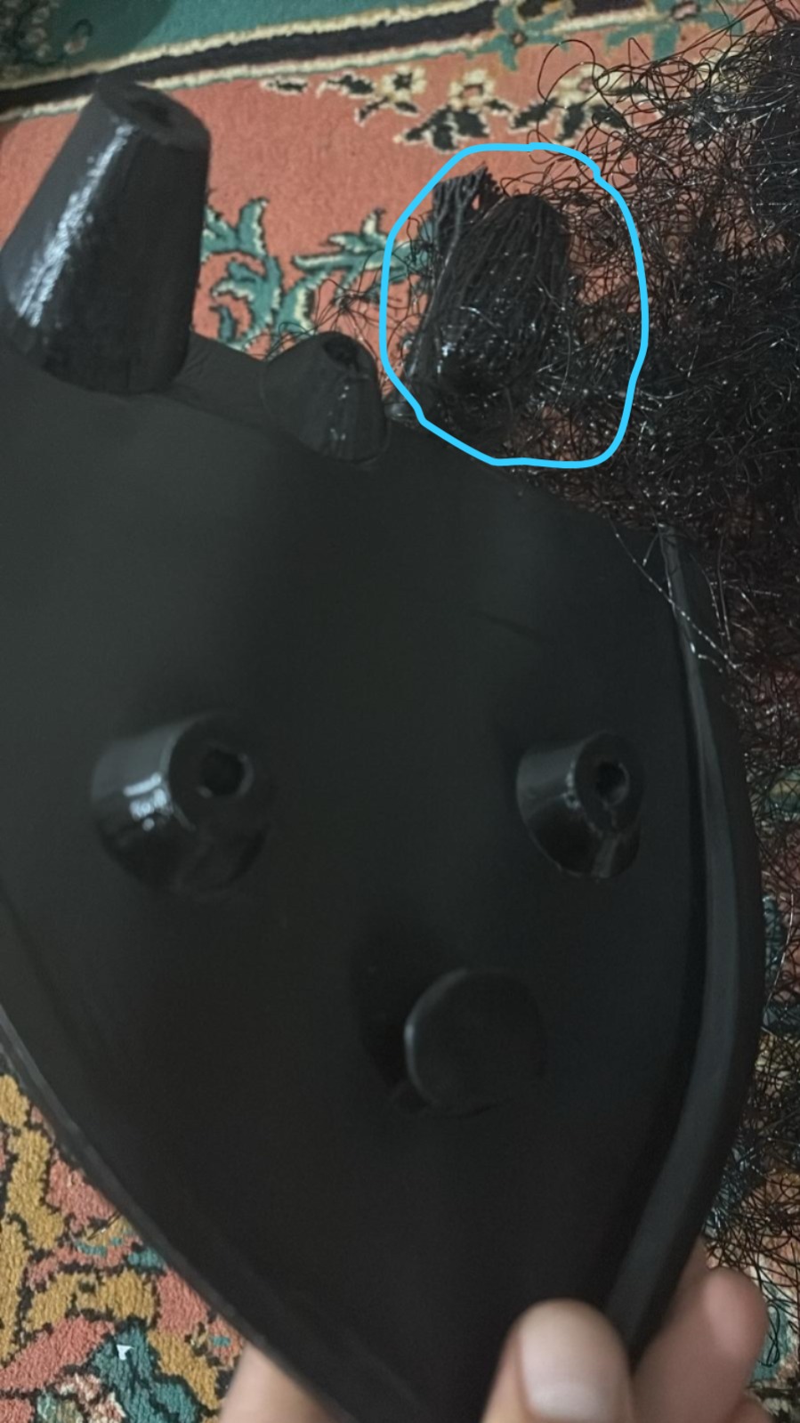

işaretli bölgede görüldüğü gibi sorunum ordan sonra biraz katman ilerletip gitmiş

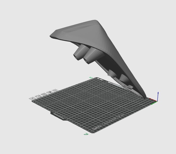

raft katmanı ile etek ekledim üst z mesafesi ile destek hızını düşürdüm

Tablaya değen kısım çok küçük bir alan olduğundan hız, sarsıntı ve ivmeyi çok düşük tutmak zorundasınız. Baskı süreniz çok uzayacak ama tek baskıda işiniz hallolacak. Riske atmaya değmez bence. 24 saat sürsün sorunsuz olsun.

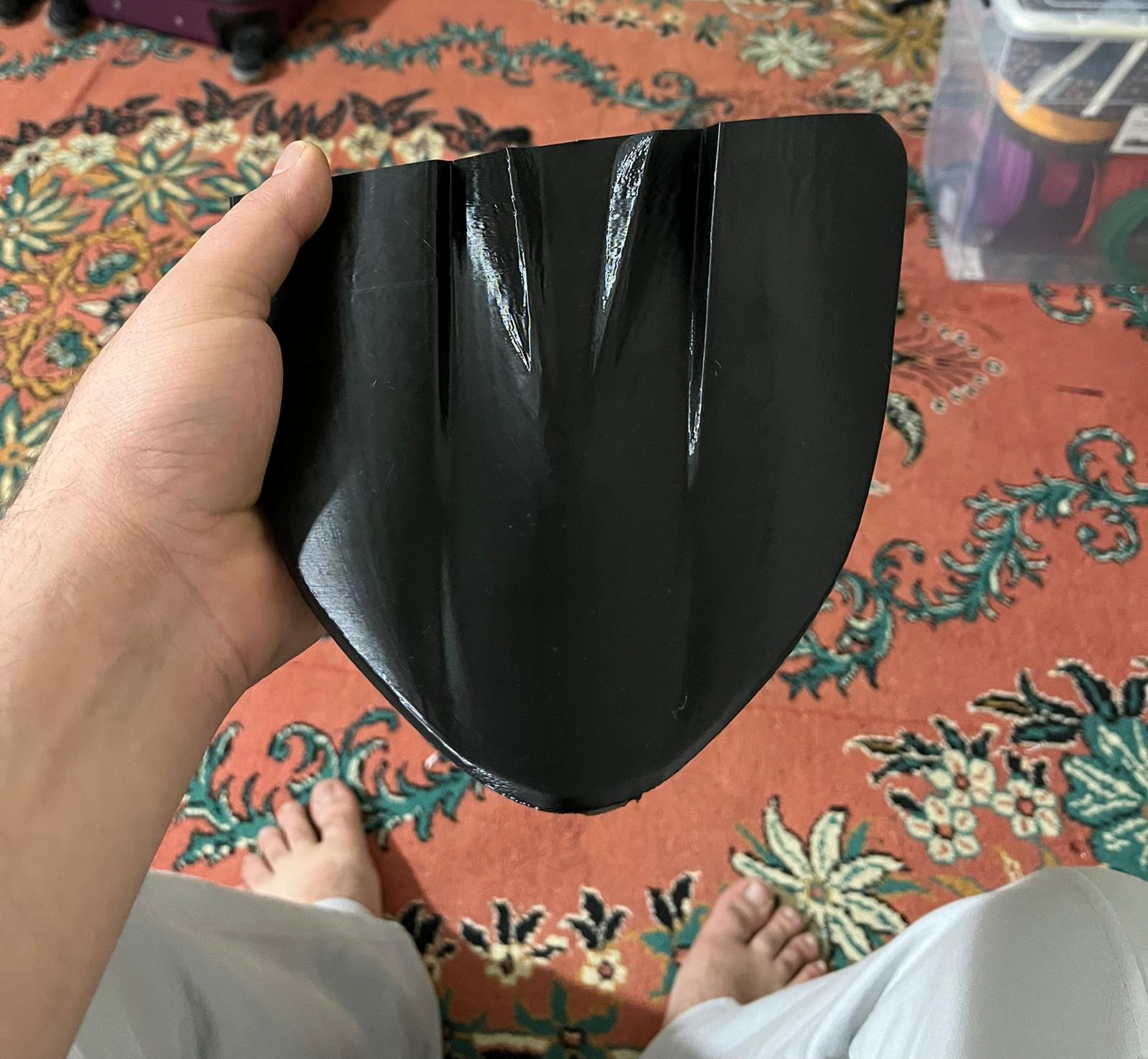

ne yaparsam yapayım destek ağacı belirli bir noktaya gelince dal kırıyor tabladan çekince gelmiyor normalde ürün dal kırılmasından sonra başlıyor herşey yine aynı sorunu yaşadım düzeltmek için modeli 2 ye bölüp geçmeli olarak tasarlayıp tekrar baskıya verdim şimdilik ilk yarısı kusursuz çıktı
