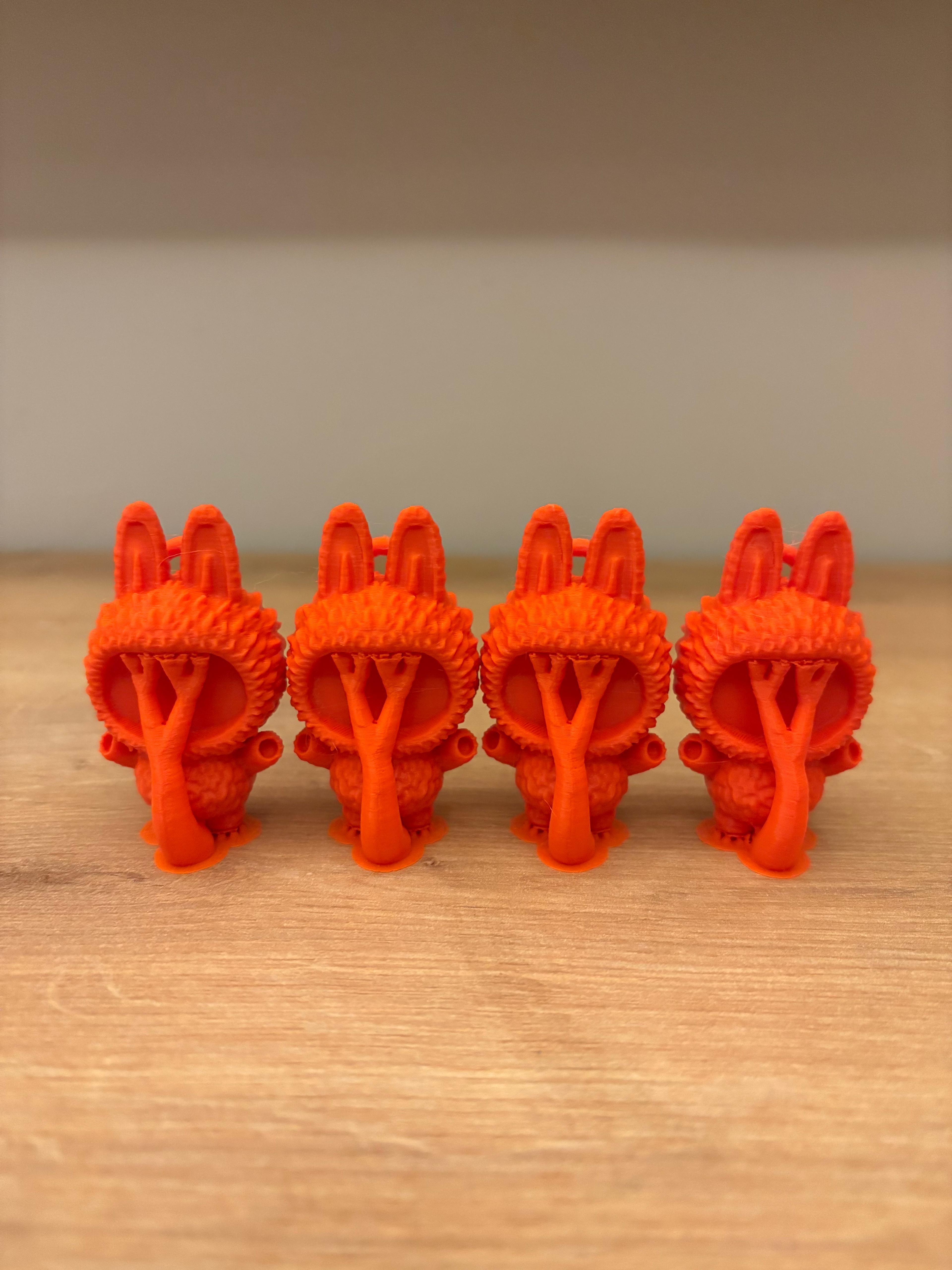

Sıcaklık ayarını 200 dereceye düşürerek bastım ve ipliklenme sorunu gitti örnek görsel ekledim
