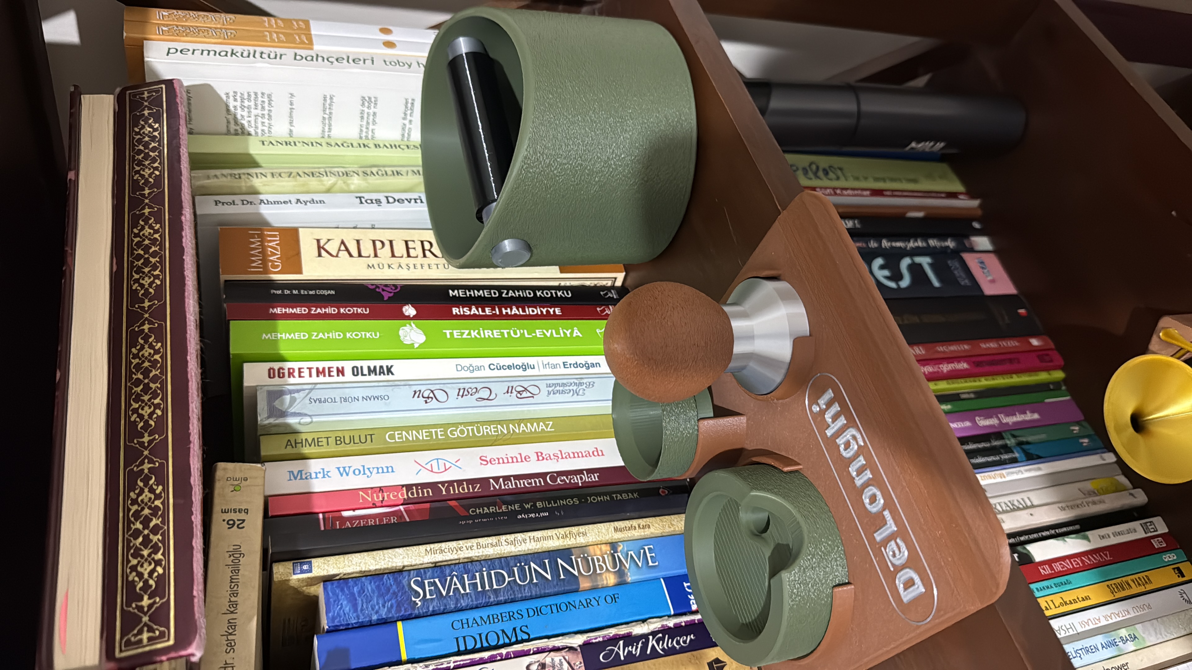

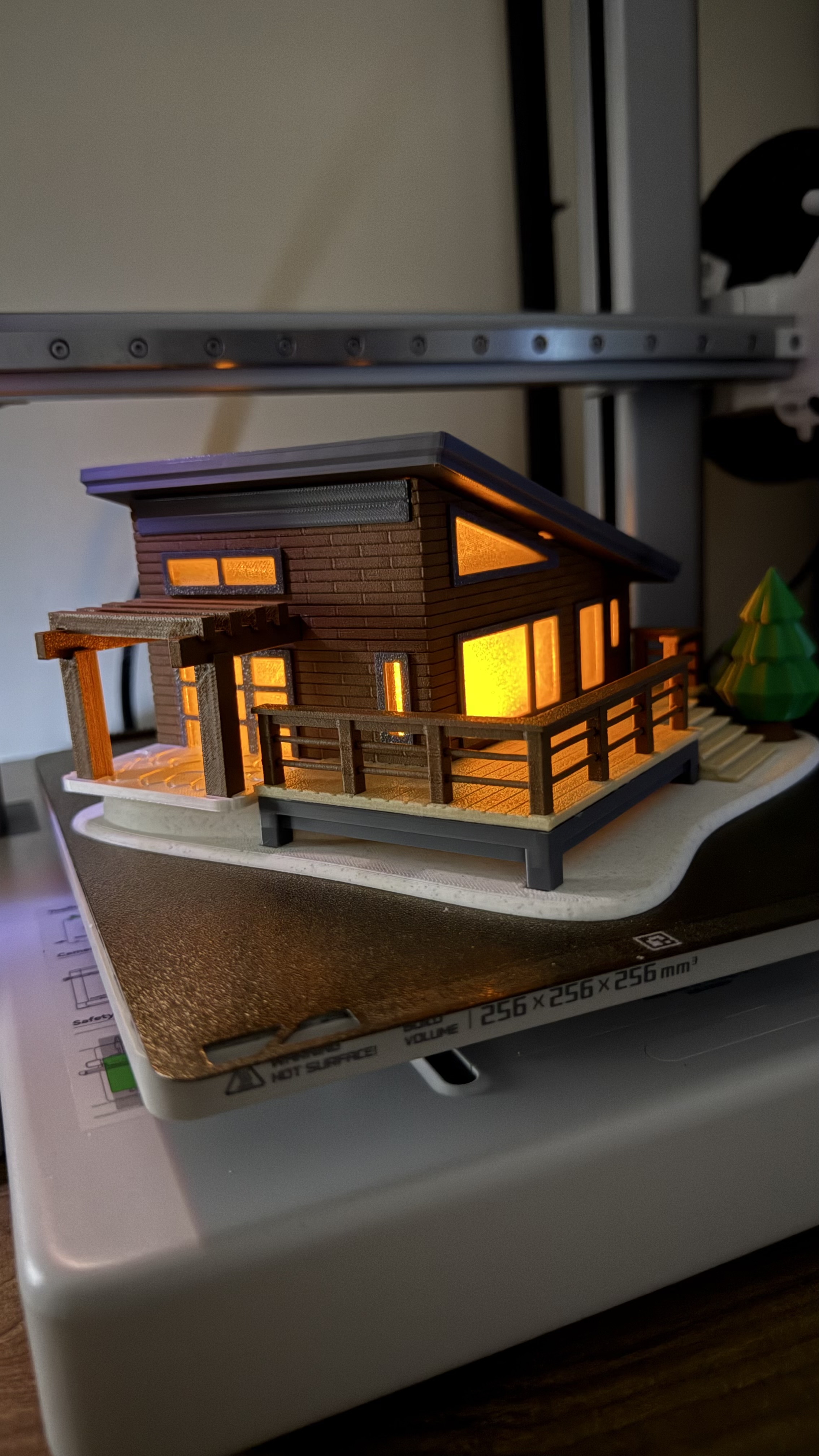

Porima wood filament kullanıyorum bambu pla wood temelinde ısı ayarı yapıyorum tablaya göre 0,4 nozzle ile şimdiye kadar tıkanma yaşamdım belki 3 kg yazdırmışımdır sıkıntı olmadı hiç örnek birkaç tane yükledim
