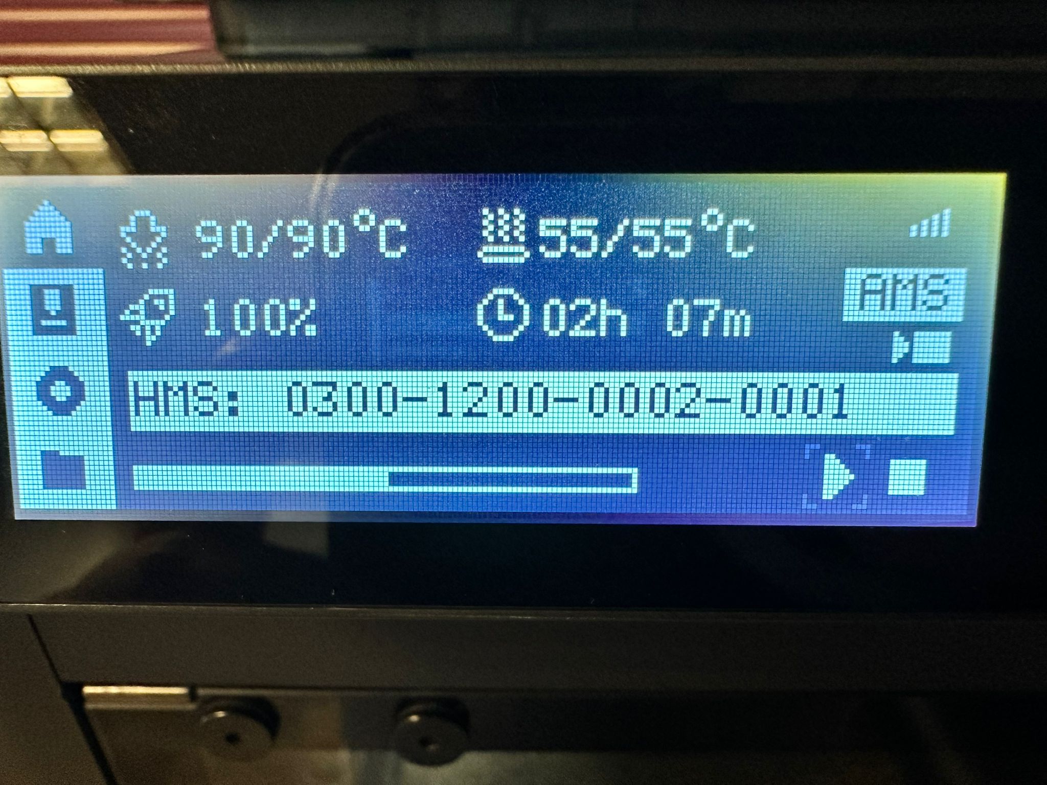

Sorun, extruder fan kapağındaki manyetiklerin tam olarak birbirine temas etmemesinden kaynaklanıyormuş. Kafa tam yerine oturmadığında, extruder üzerindeki sensör manyetiği doğru şekilde algılayamıyor.Bilgilendirme amaçlı paylaşmak istedim.
Bu durumda yazıcı “kapak takılı değil” uyarısı vererek güvenlik nedeniyle baskıyı durduruyor. Fan kapağını söküp manyetiklerin tam hizalı olacak şekilde tekrar taktığımda sorun düzeldi. Aynı hatayı yaşayanlar için faydalı olabilir.
