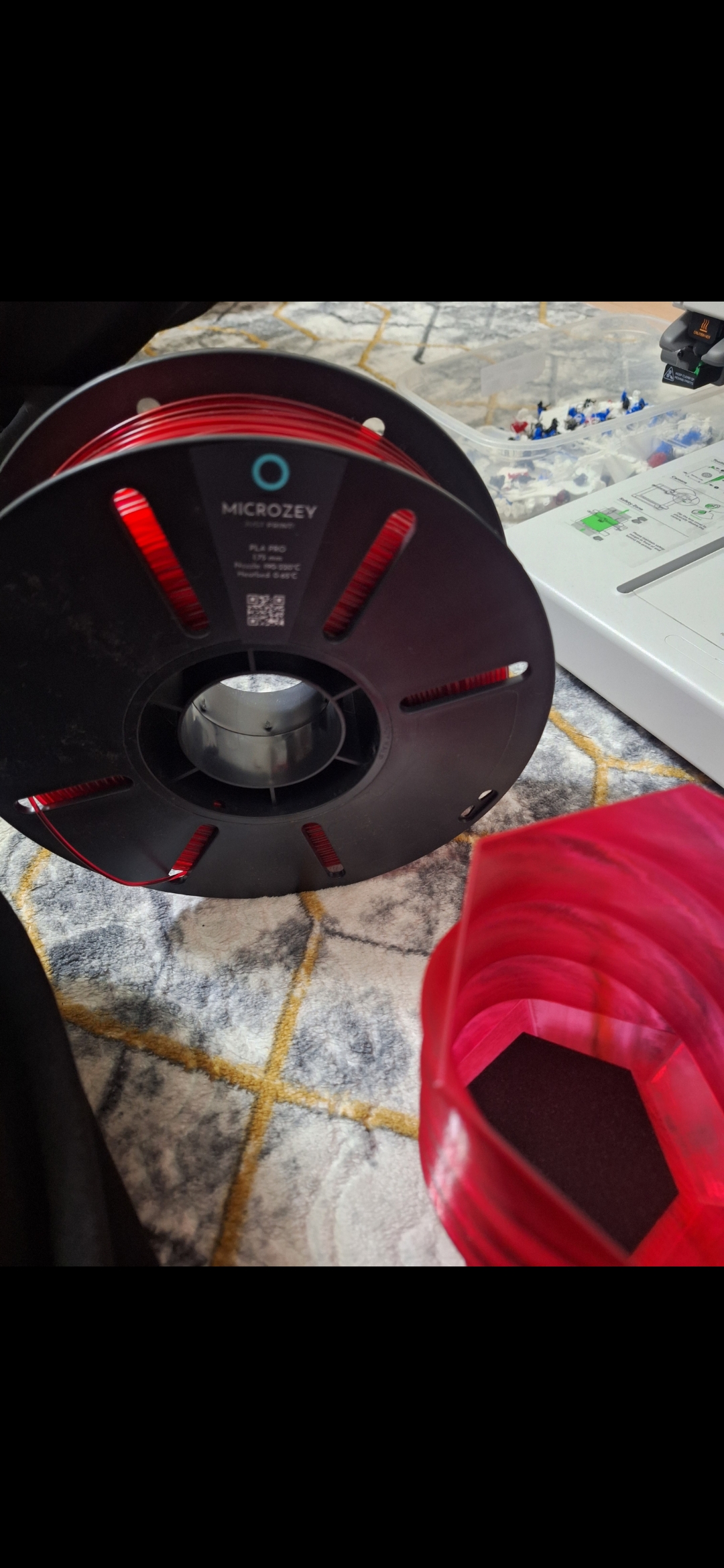

Bende şeffaf kırmızı var sorunsuz baskı aldım sorunu biraz daha açar mısınız @3dprinter.58

@3dprinter.58  sorun devam ediyor mu ?
Sıcaklık değerleriniz nedir ?
Görsel varsa yükler misiniz.

@3dprinter.58
nozzle sıcaklığı: 220 - 230 arası
Print hızı: 15 - 30 mm/s arası
Layer height: 0,4 nozzle için 0,4mm
Duvarlar (walls): 1 layer loop
Top bottom shells: 0 layer
İnfill: 100% (hava olup boşluklarda ışığın kırılmaması için)
Flow rate: 101-105% arası
Fan: 100%
Kesinlikle filamenti kurutmayı unutma.
Bunlarla denemiştim zamanında güzelde sonuç almıştım tavsiye ederim.
