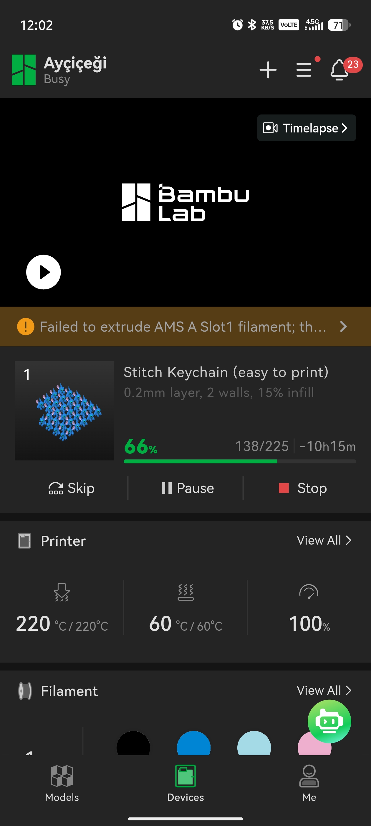

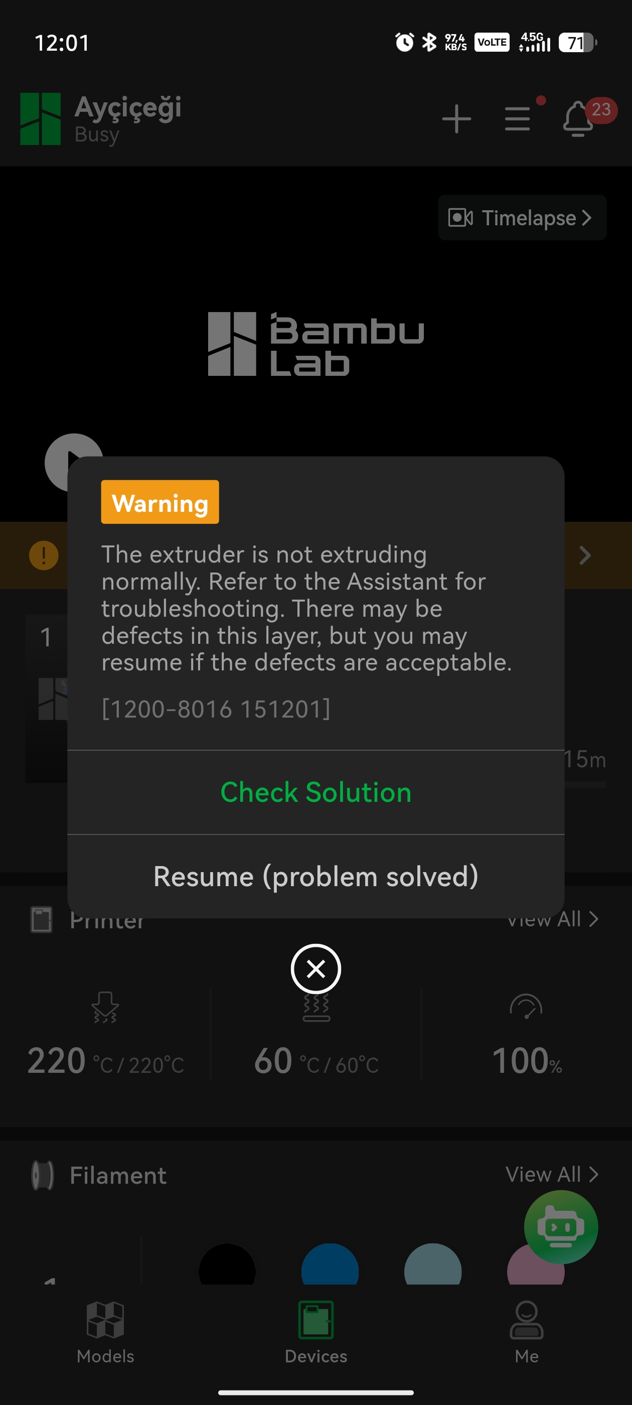

Merhaba iyi günler iki yazıcımda da aynı hatayı alıyorum baskı sırasında ortasında tekrardan başlatıyorum hatayı görmezden gelip başlıyor bir güzel basıyor 15-20 dakika sonra aynı hatayı alıyorum
Warning
The extruder is not extruding normally. Refer to the Assistant for troubleshooting. There may be defects in this layer, but you may resume if the defects are acceptable.
Check Solution
Resume (problem solved)

Bana göre bu uyarı genelde filament akışının ara ara kesilmesinden çıkıyor. Baskıyı durdurup devam edince bir süre düzelip sonra tekrar vermesi de bunu doğruluyor.
Önce filamenti değiştirip başka bir makarada denerdim (nemli filament çok yapıyor bu hatayı)
Nozzle’da kısmi tıkanıklık olabilir, cold pull yap veya mümkünse nozzle değiştir
Extruder dişlisini açıp biriken filament tozunu temizle
Nozzle sıcaklığını 5–10 derece artır
Retraction ayarlarını biraz düşür (özellikle hız)
Makaranın rahat döndüğünü kontrol et, bazen sadece sürtünmeden bile yapıyor
İki yazıcıda da aynı hatayı alıyorsan büyük ihtimalle aynı filament veya aynı profil kaynaklı olabilir.
