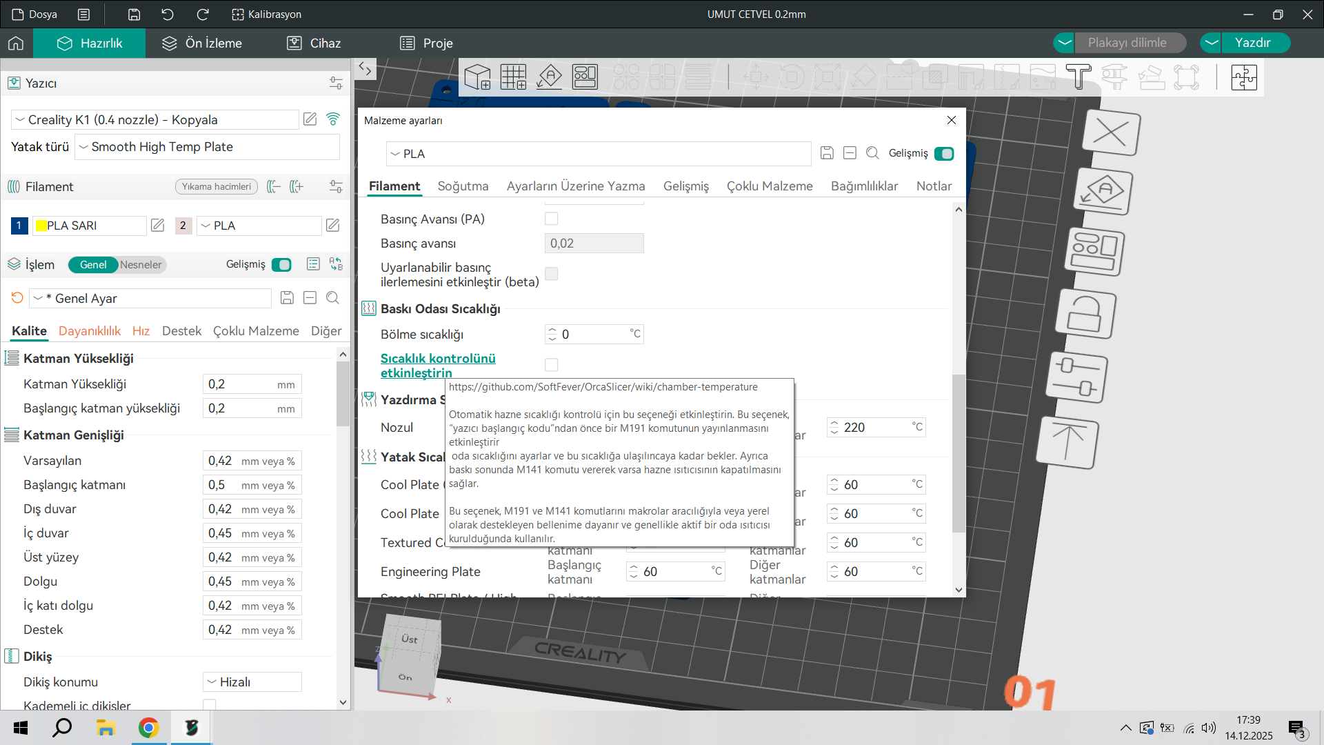

ABS baskılar için BLOG sekmesinde bilgilendirici bi konu ele alınmış. Göz atmanızı tavsiye ederim.
Asıl merak ettiğim bizler kabin sıcaklığını sabit tutmak için neler yapabiliriz?
Kapalı yazıcılarda (Açık kasalarda ABS basmak zaten önerilmez) genelde egzos fanı olur. Bu fan aslında kabin sıcaklığını da düşürür.
OrcaSlicer üzerinde eklediğim fotoğrafta görüldüğü gibi bir ayar var. Bu ayarı deneyip iyi sonuçlar alan var mı?

kabin ısıtıcım yok ama güzel bir konu deneme yaparsanız üstünde durmakta fayda var.
