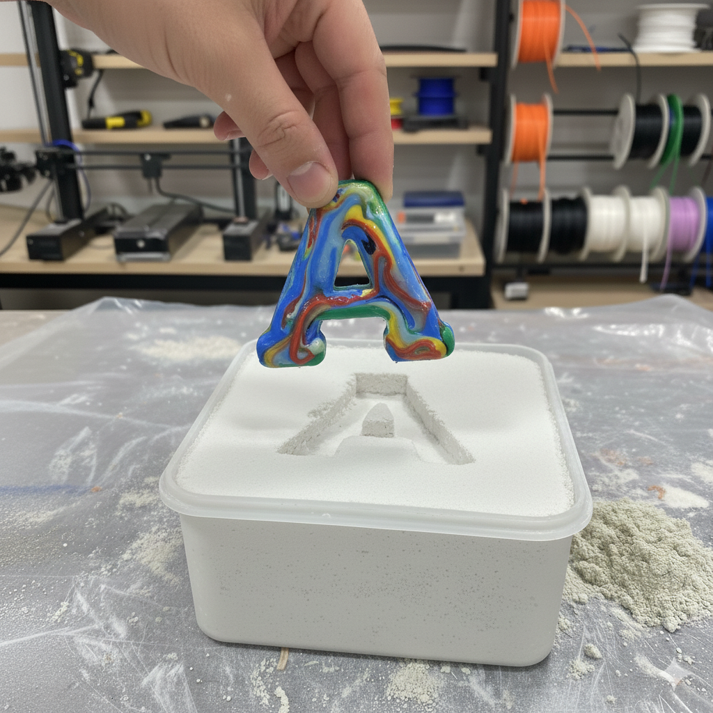

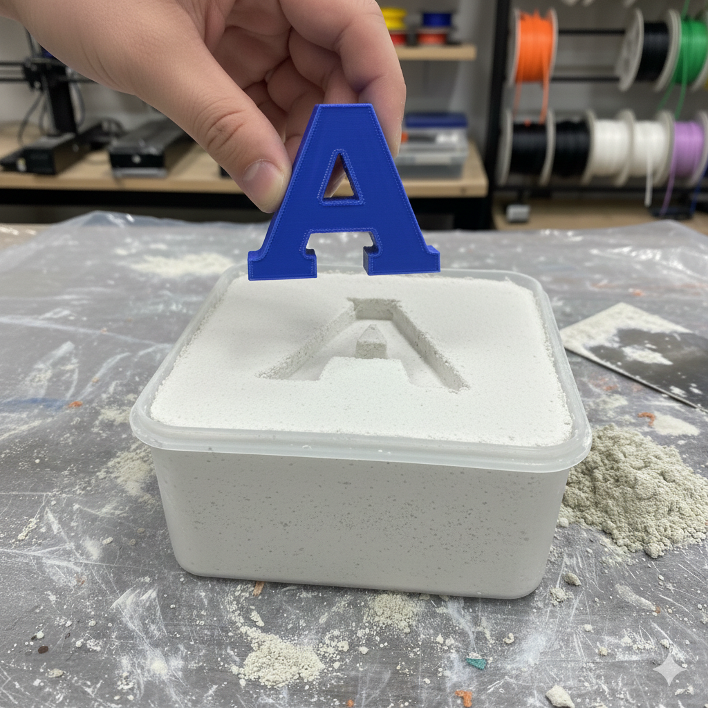

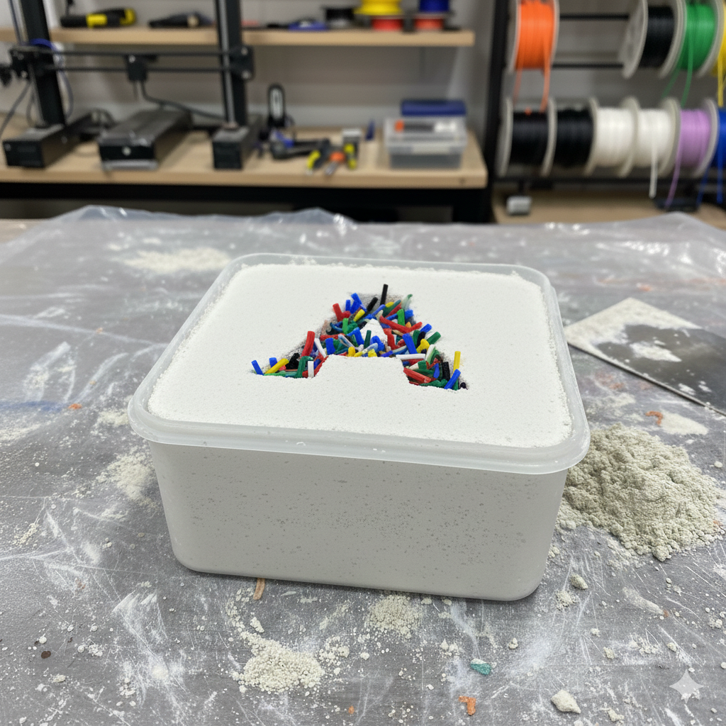

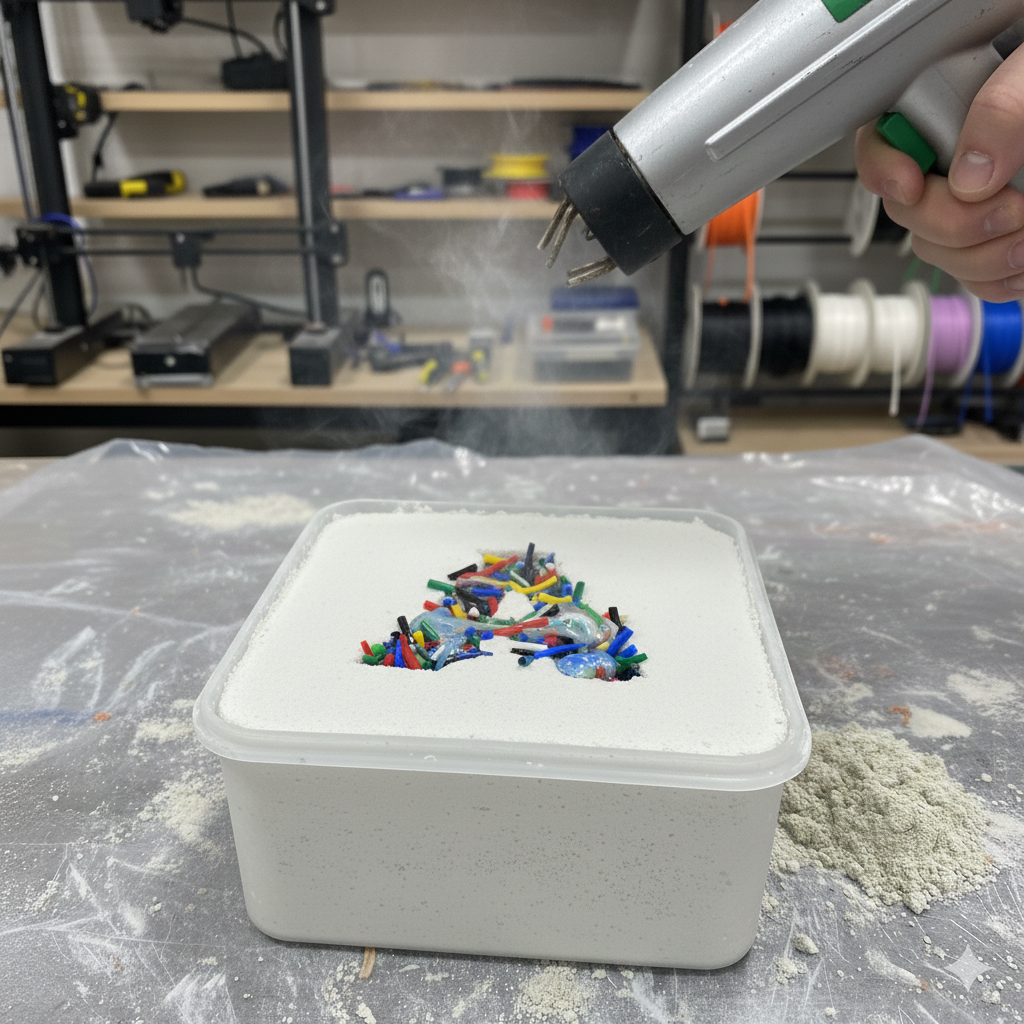

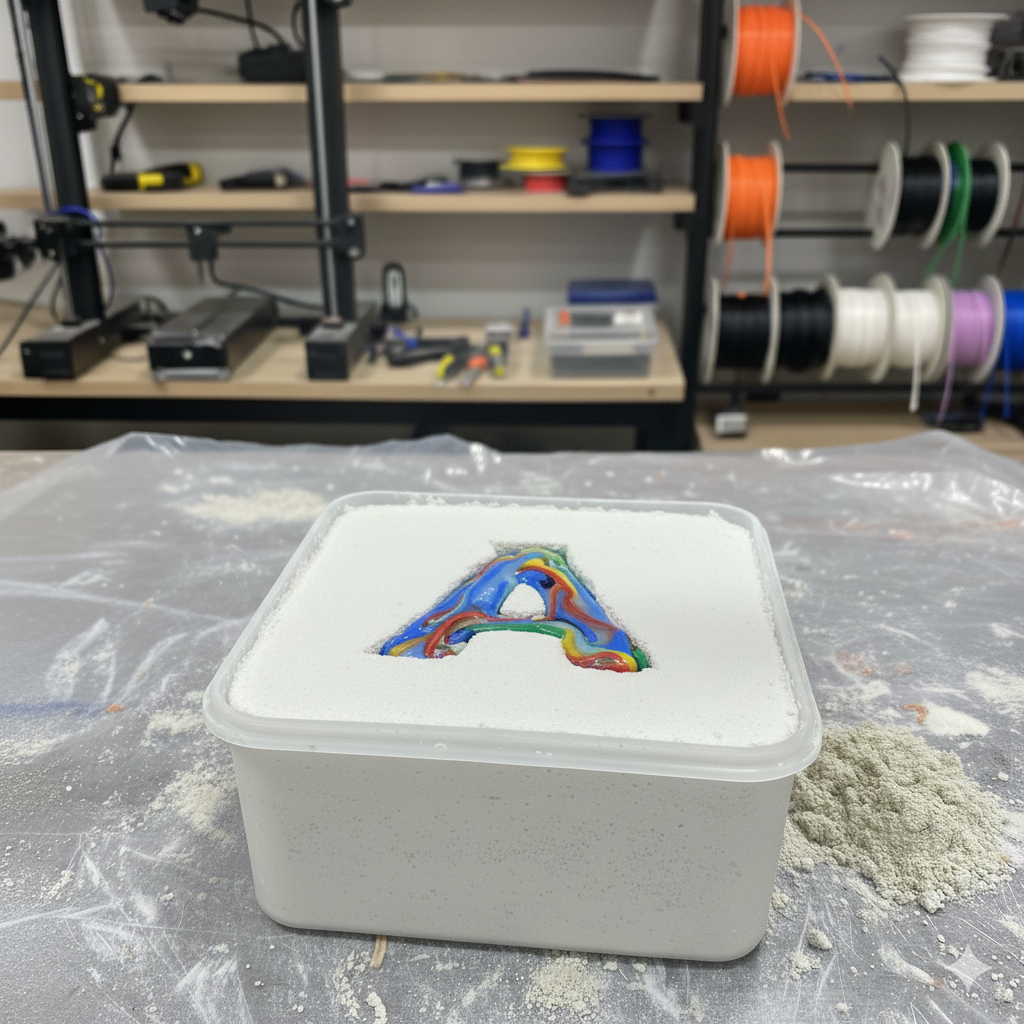

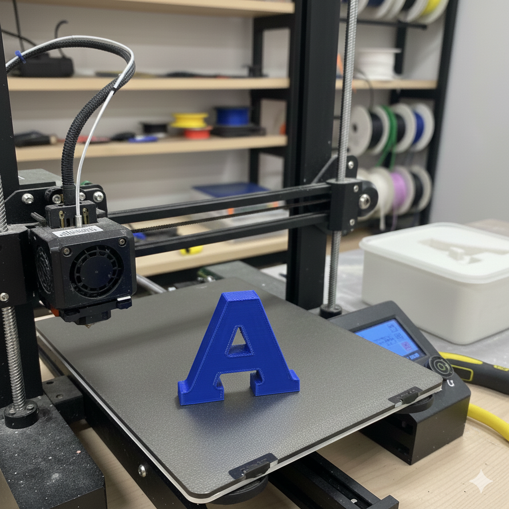

Merhaba, artık filamentlerin ziyan olmaması adına benzerlerinin de olduğu bir fikrimi sizlerle paylaşmak istiyorum.
Bunu genelde silikon kalıp ile yapıyorlar fakat herkesin sıvı slikona erişiminin olmadığını düşünerek ve maliyetinin de yüksek olduğunu göz önünde bulundurarak bu fikrin derz dolgu malzemesiyle yapılmasının daha uygun olacağı kararına vardım.
Sizleri sıkmak istemediğimden ve bu fikri yapay zekayla oluşturduğum fotoğraflarla anlatmanın daha anlaşılır olacağını düşünüyorum.

Fotoğrafların sıralaması ters olmuş. Yani adımlar sondan başa doğru ilerliyor.
Bence fikir mantıklı görünüyor. Silikonun pahalı olması yüzünden herkes kolayca deneyemiyor ama derz dolgusu daha ulaşılabilir bir malzeme. Tam silikon kadar esnek olmaz ama basit ve çok detay istemeyen modellerde iş görme ihtimali var.
Derz dolgusu tamamen kuruduğunda biraz daha sert oluyor, bu yüzden çok ince detaylarda sorun çıkarabilir. Yine de düşük maliyetli bir yöntem olduğu için denemeye değer bir alternatif gibi duruyor.
@erolblt Evet haklısınız, detaylı şekillerde kullanımı uygun olmaz. Düşüncem, basit şekiller için geçerli.
Mesela ne kadar mantıklı olur bilemem ama her harfin (örneğin 30mm yükseklik) küçük kalıbını çıkartarak artık filamentleri bu kalıplarda eritip bu harflerle çocuklarınızın, yeğenlerinizin veya sevdiklerinizin ismi yazılabilir.
Ayrı ayrı olan bu harflerin arkasına mıknatıs yapıştırılıp buzdolabına asmaları için hediye olarak verilebilir.
Bu yüzden artık filamentleri biriktirmeye başladım. Tabi herkeste sıcak hava tabancası yoktur muhakkak. Yeteri kadar artık PLA biriktiğinde saç kurutma makinesiyle eritip denemeyi düşünüyorum.
@HectorSalamanca  saç kurutma makinesi eritme yapacak gücü yok ama filamenti baya yumuşatabilirisiniz ama fikriniz güzel olmuş değerlendirmeye değecek bir fikir olmuş
@mert Yorumunuzu görünce eritmeyi denedim. Dediğiniz gibi erimedi yumuşadı sadece.
Belki benmari yöntemiyle eritilebilir :)
@HectorSalamanca  bunun erimesinin tek yolu bence direkt ısıl işlem görmesi gürbüz veya ateş gibi benmari yöntemi ile de yumuşayacağını düşünüyorum
@mert O zaman ocakta kısık ateşte eriticez mebur :)
