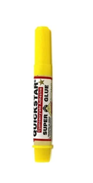

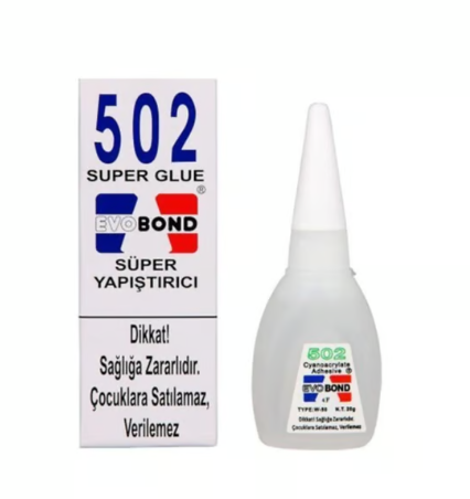

Merhaba dostum, ben neodyum ufak mıknatısları yapıştırmak için aşağıdaki japon yapıştırıcısı ya da 502 yapıştırıcı kullanıyorum.
Daha büyük parçaları yapıştırmak için yanında hızlı kuruma sağlayan hızlı yapıştırıcı kullanıyorum tavsiye ederim ama şöyle bir şey oluyor örneğin yapıştırmak istediğin noktanın biraz dışına taşınca ve spreyi sıkınca oradaki rengi attırıyor bilgin olsun.
Bahsettiğin gibi ufak mıknatıslar için bu küçük yapıştırıcıları kullanabilirsin bir damla bile sıksan baya kuvvetli tutuyor.
Dikkatli kullanmanı tavsiye ederim :)

Çok teşekkür ederim gerekirse ucuna enjeksiyon iğnelerin uç kısmınj takarak ince işçilik yaparım 😂

Rica ederim ne demek, aynen ince işçilik için iğne ucu kullanabilirsin çok daha iyi ve kullanımı kolay olur, kullandıktan sonra ucu donuyor ama tekrar kullanmak için metal iğnenin ucunu çok azıcık çakmakla ısıtınca açılıyor ☺️ Kolay gelsin 🙏
