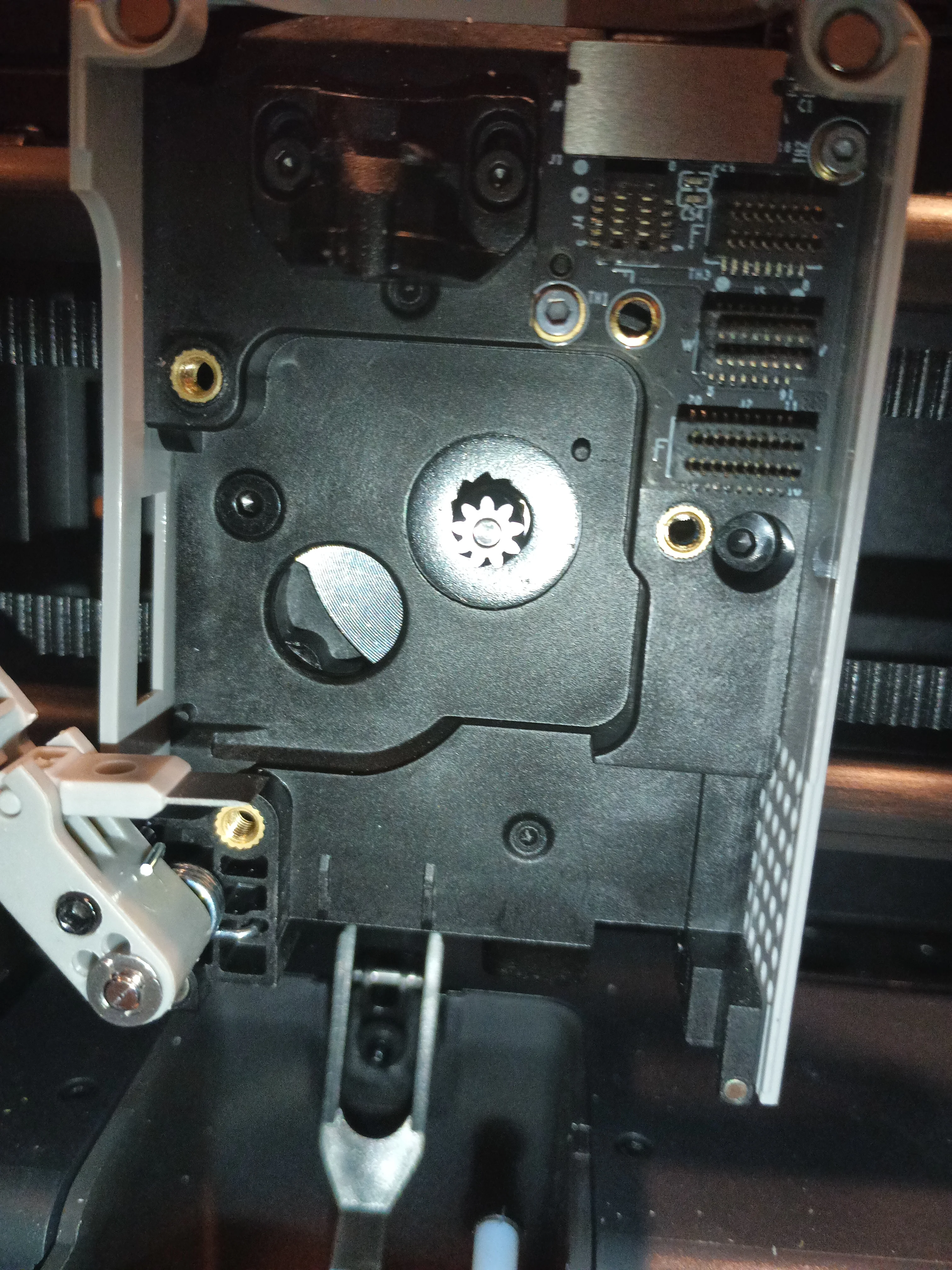

3D Yazıcı Modeli : P1S
Görseldeki metal dişli dönmüyor. Dönmediği için de baskı alamıyorum. Videodaki sorun ortaya çıkıyor. Dişliyi elimle döndürebiliyorum ancak sistem döndürmiyor. Yardımcı olur musunuz?

Daha önce de aynı sorun için konu açmıştım ama sorunun bu dişlide olduğunu bilmiyordum. Spam atmış gibi oluyorum kusura bakmayın.
Jakobiyan
Ekrana bir hata geliyor mu? Bence kabloları düzgün takmadığından gibi. P1s in kablo takımı çok zor. Yanlış takılabiliyor. Uçlarını ve girişi ufak bir parça ile temizle ve takarken tam ortalamaya dikkat et.

Hocam etrafını fırça yardımı ile temizlemeye çalışın sonrasında nozel sistemini baştan sona sökün ve dişlileri yağlayarak takın sorun çözülür diye düşünüyorum bayat filmanet baskı esnasında ezilerek aralarına kaçmiş olabilir bazı anlarda bu durum meydana geliyor

Ekrana bu hata geliyor

Deneyip sonucu yazacağım üstadım teşekkürler

sorunu düzeltebildiniz mi ?

Maalesef düzelmedi. Sanırım filament sensörümde bir problem var.
