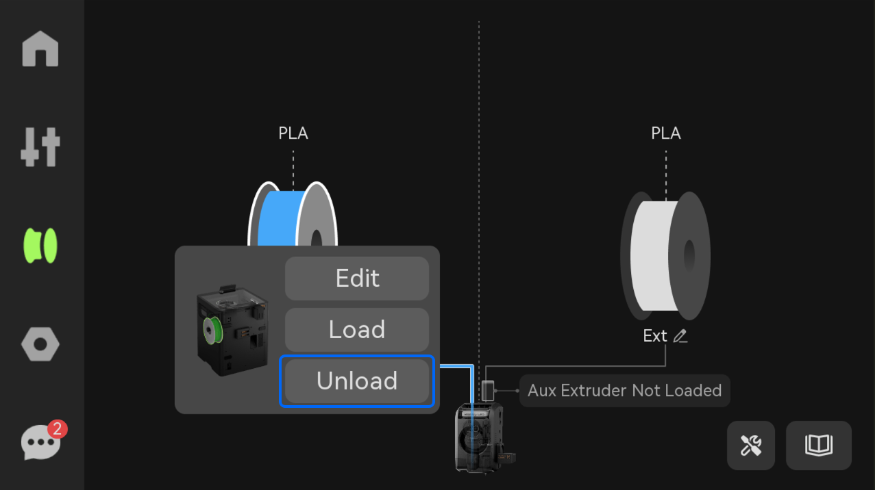

Öncelikle, yazıcı arayüzünde "Boşalt" seçeneğine tıklayın , filamentin baskı kafasından normal şekilde geri çekilip çekilmediğini gözlemleyin ve aşağıdaki senaryolara göre sorun giderme işlemlerini gerçekleştirin.

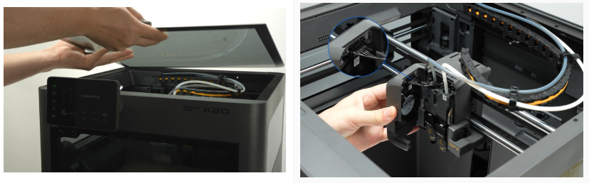

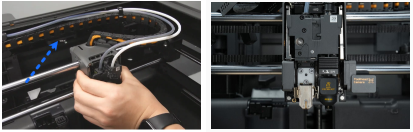

Yazıcının üst kapağını çıkarın, konektörün kilitleme tırnağına basarak konektörü çıkarın ve ardından baskı kafası ön kapak tertibatını çıkarın.

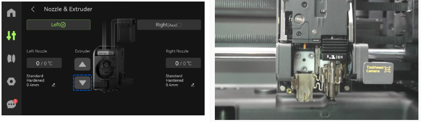

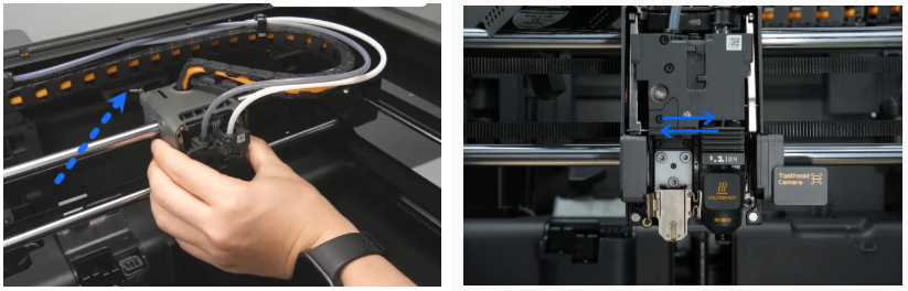

Filament kesiciyi geri itin, filamenti kesin ve ardından tıkalı taraftan sıcak uç tertibatını çıkarın.
X2D Tıkanma Sorun Giderme — Sorun Giderme Adımları

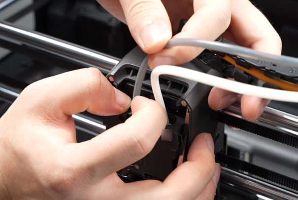

PTFE boruyu ekstrüderin üst kısmından ayırın .
X2D Tıkanma Sorun Giderme — Sorun Giderme AdımlarıResim

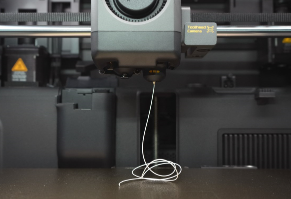

Ekstrüderin filament girişine yeni bir filament parçası yerleştirin, Yükle düğmesine tıklayın ve ekstrüzX2D Tıkanma Sorun Giderme — Sorun Giderme Adımları

Ekstrüzyon testi için diğer taraftaki nozulu kullanmayı deneyin: Filament Kesiciye doğru bastırın ve filamenti kesin, ardından ısıtıcı uç tertibatını çıkarın ve diğer taraftaX2D Tıkanma Sorun Giderme — Sorun Giderme Adımları
Ekstrüzyon testi için filamenti yerleştirin ve normal şekilde ekstrüzyon yapıp yapmadıX2D Tıkanma Sorun Giderme — Sorun Giderme Adımları
