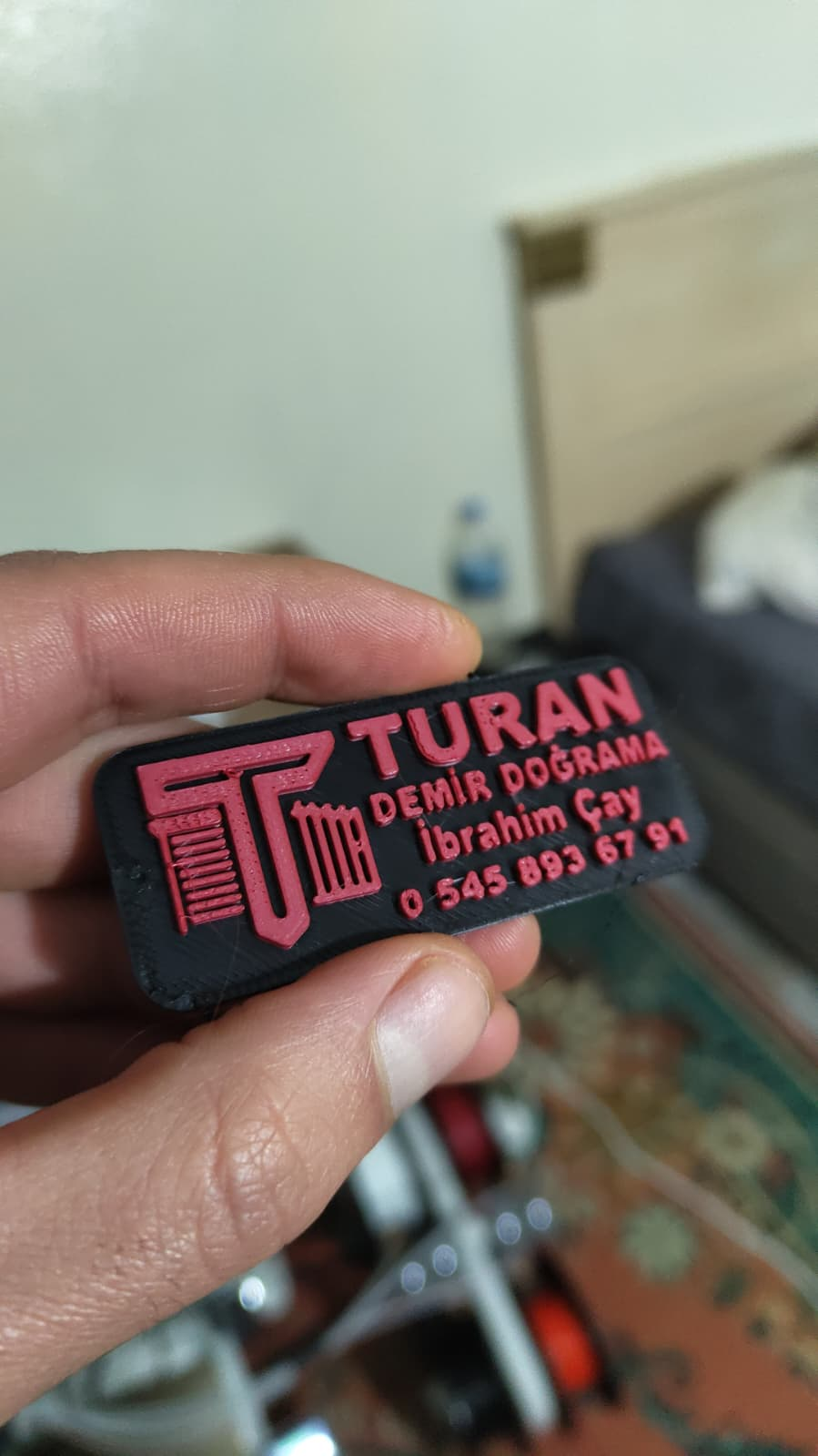

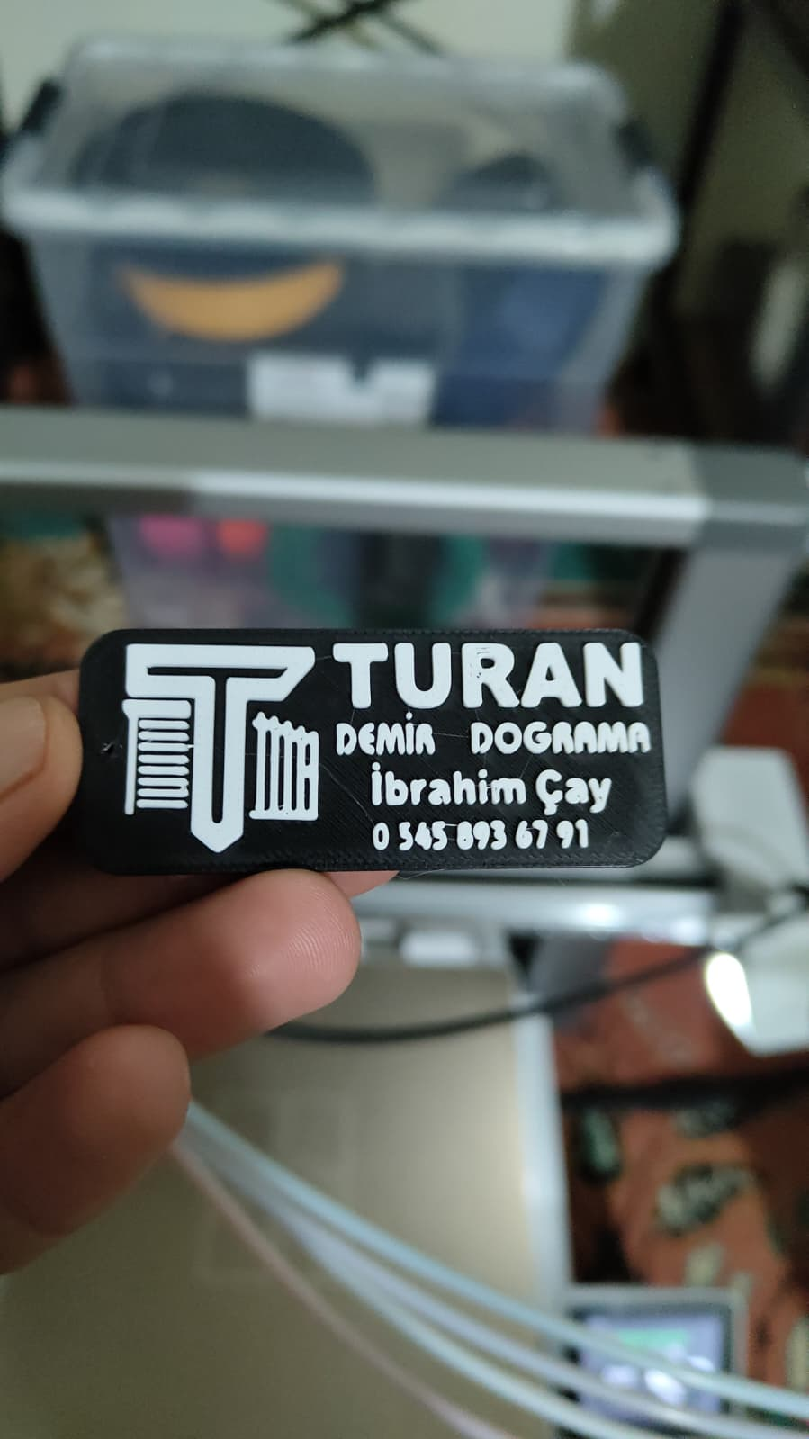

Porima marka filamentte ısı ayarını kaç veriyorsunuz smart pla da
uzun süredir 240 derecede çok güzel yüzey elde ediyordum son iki gündür ipliklenme üst yüzeylerde aşırı bozulma sorunu yaşıyorum
Yanıtlar 10
Sıcaklık ayarıyla oynuyorum fakat çokta birşey değiştirmiş gibi durmuyor
