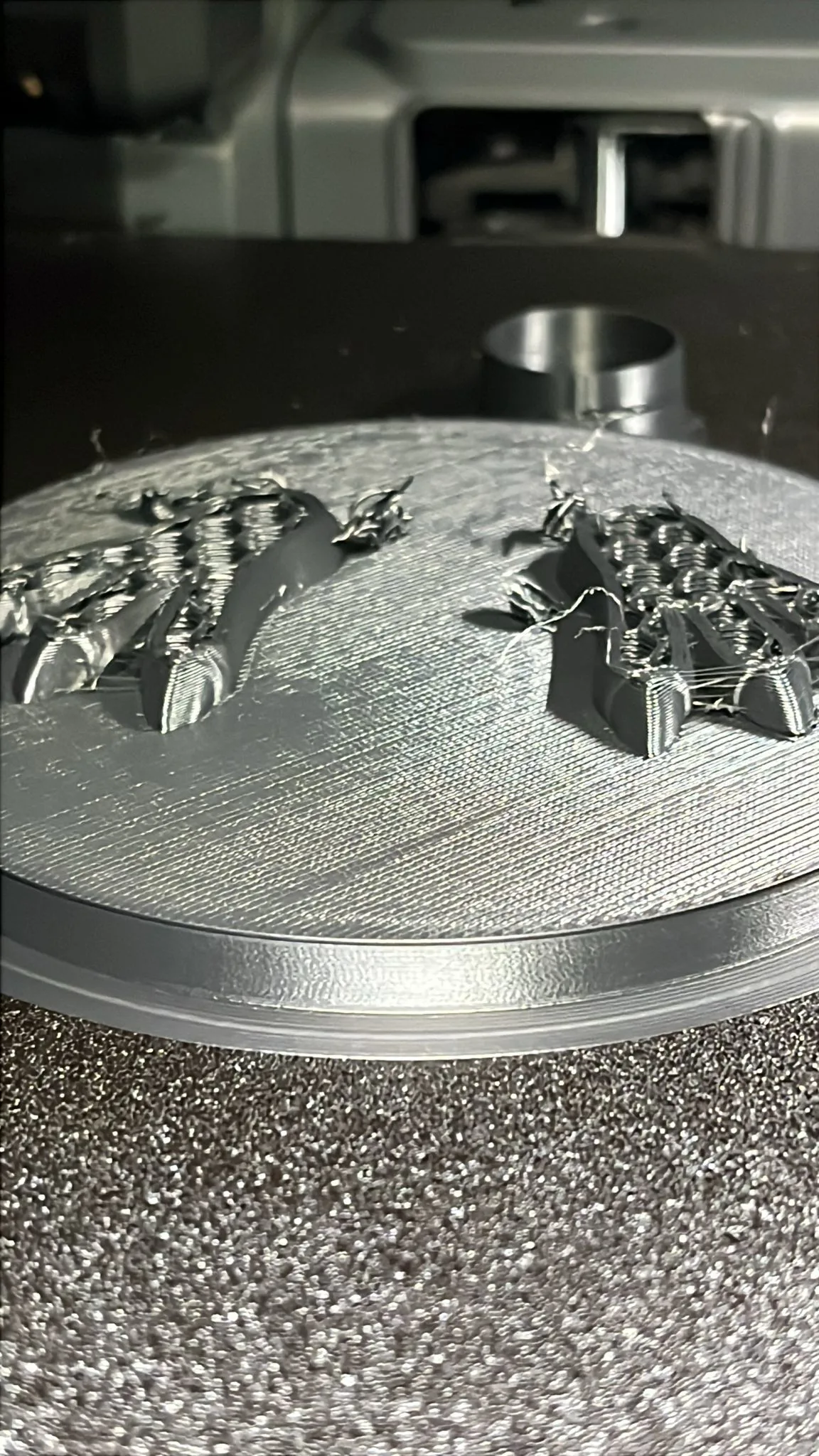

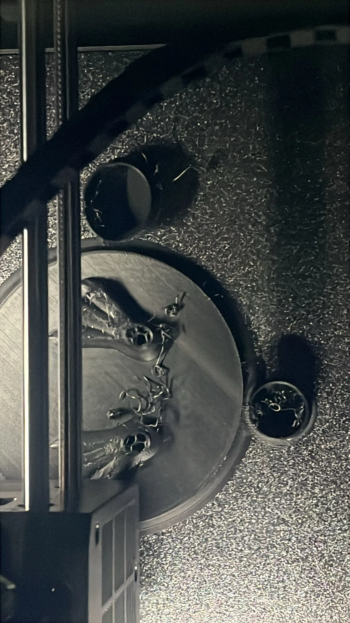

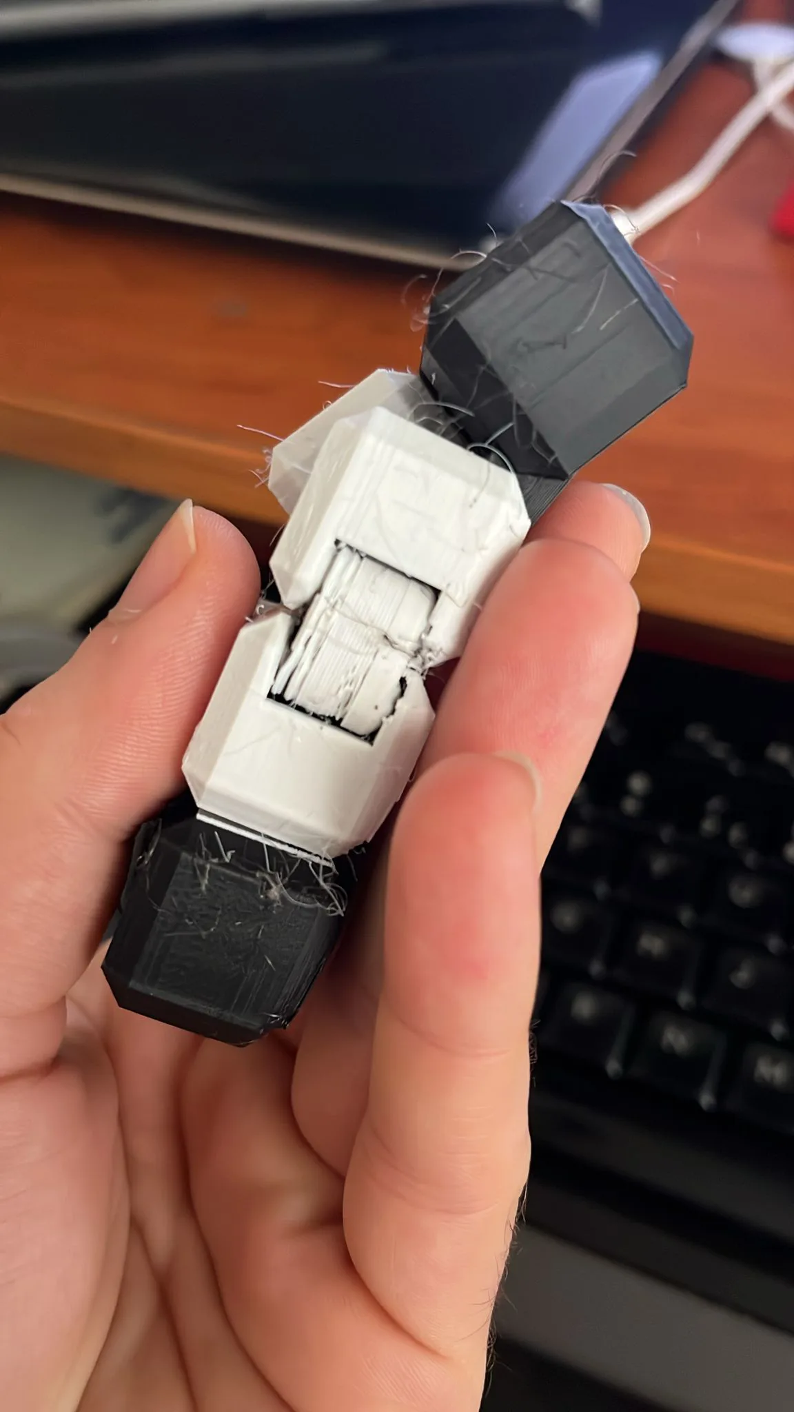

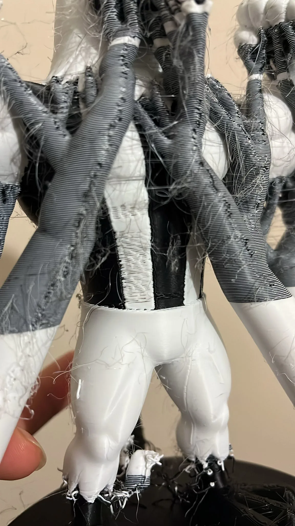

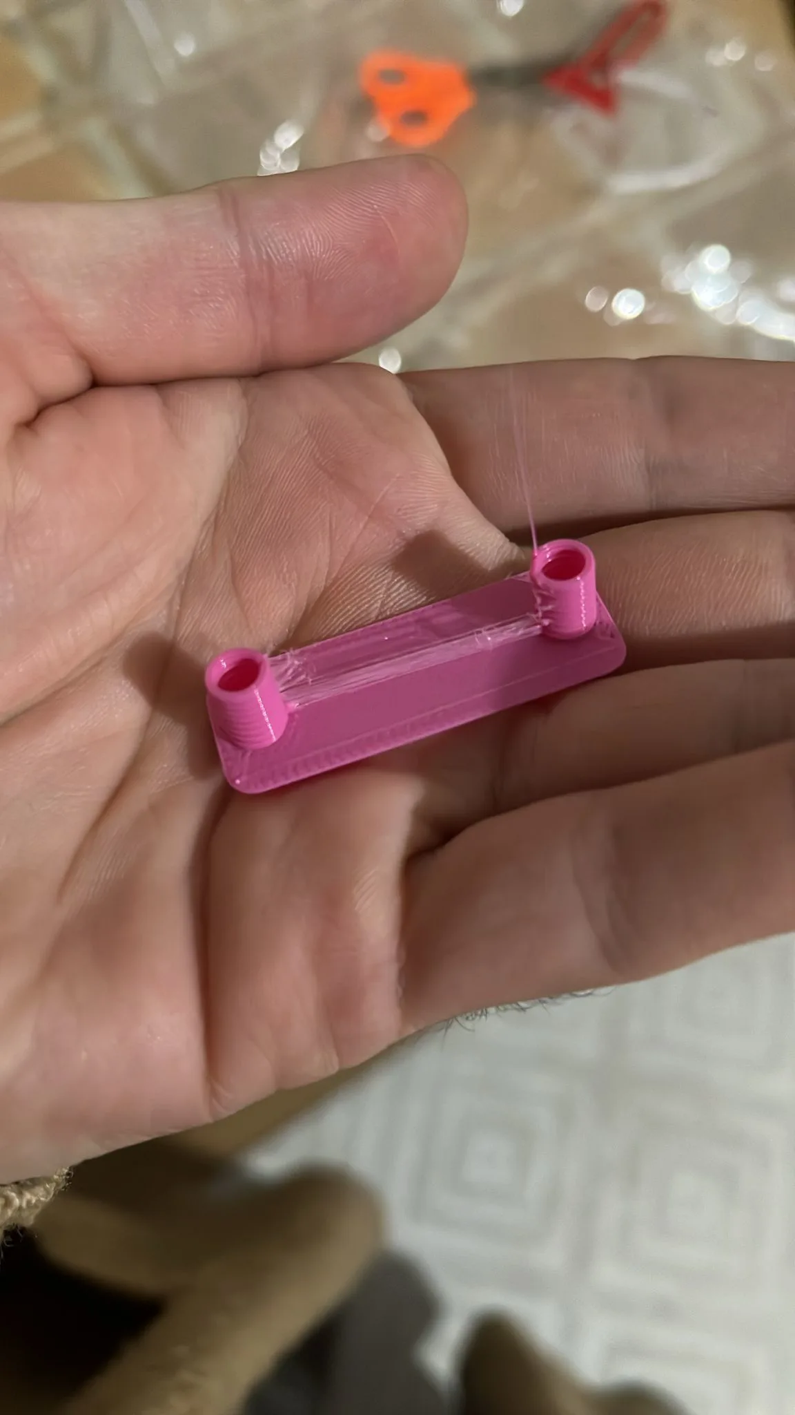

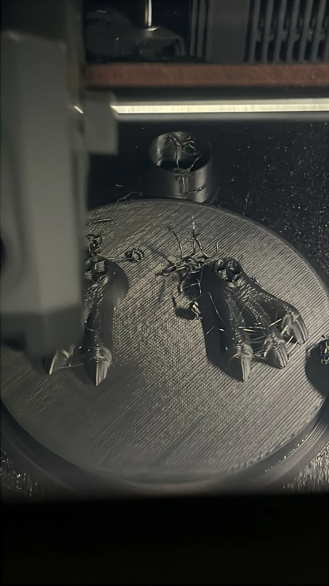

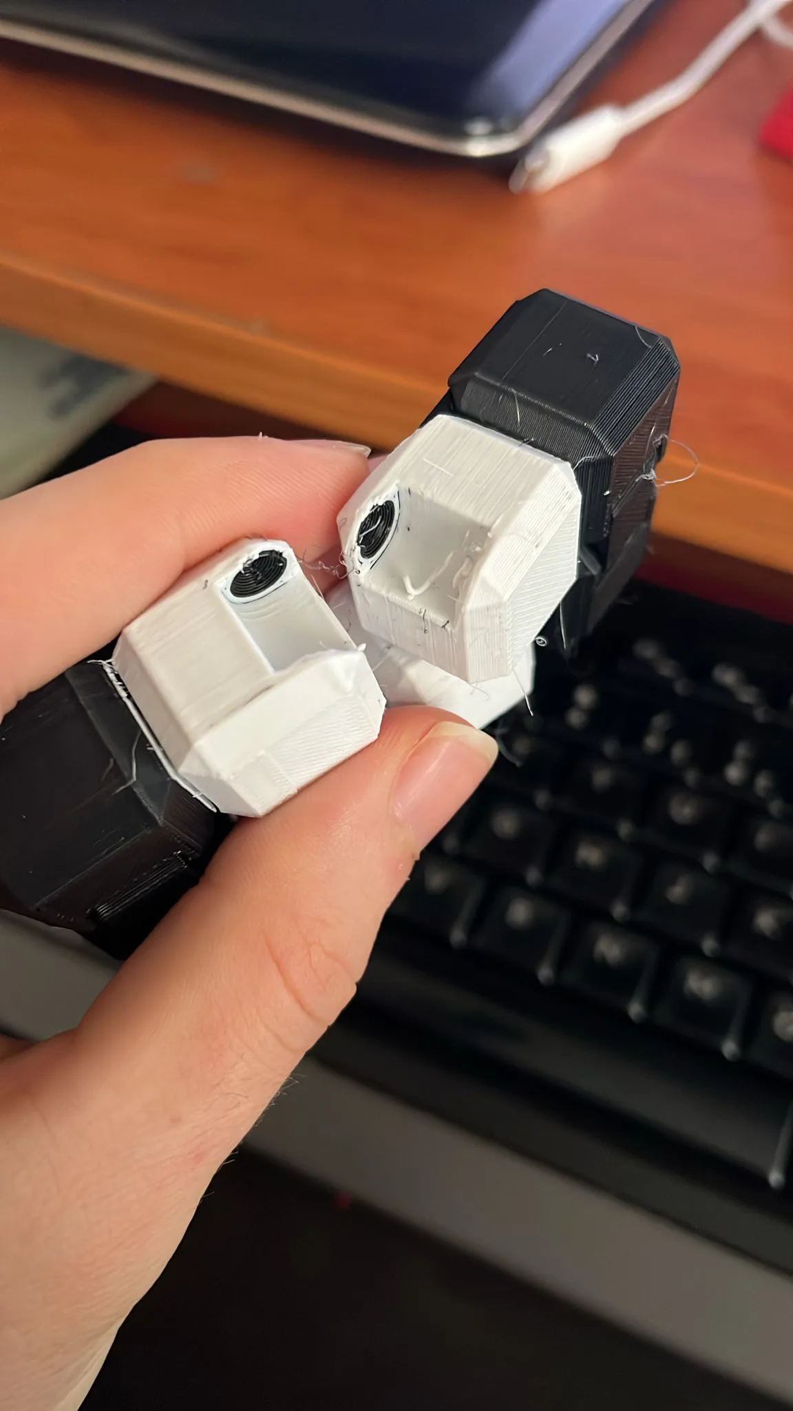

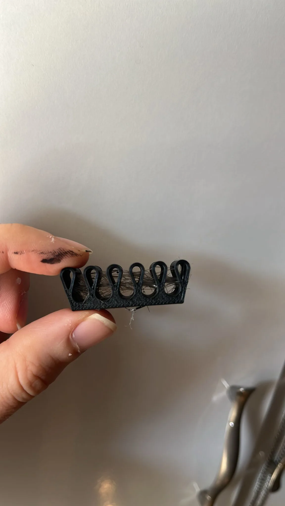

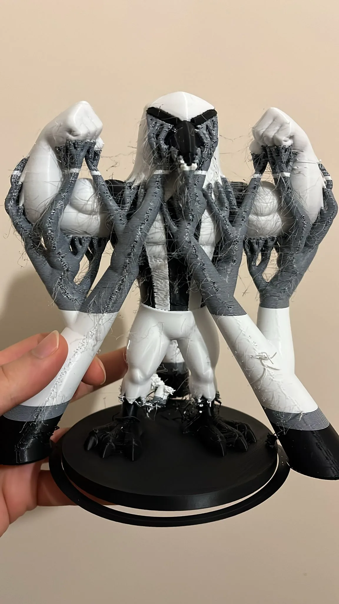

Elimde 3 günlük elegoo cencuri carbon 2 cihaz var
Ancak düzgün baskı hiç alamadım. Sürekli ipliklenme yapılıyor. Görselleri ekliyorum. Ama sıcaklık azaltma arttırma hep denedim çözümü olan var mı?

Sorun retraction ayarından kaynaklanıyor. Nozul hareket ederken filament sızmaya devam ediyor, o ipler bundan çıkıyor. Dilimleyicide retraction mesafesini 1.5-2.5 mm yap, combing modunu da aç. Büyük ihtimalle çözülür.

retraction 1 e kadar çıkardık nozzle sıcaklığını 190 dereceye kadar düşürdüm olmadı
Retraction 1mm az gelmiş olabilir, 2mm ye çıkar bir de dene ve hangi filamenti kullanıyorsunuz.

Retraction 2mm denediniz mi ?

Evet denedik
Sorun düzeldi mi ?

maalesef sorunumuz düzelmedi. Firma ile iletişime geçeceğiz
