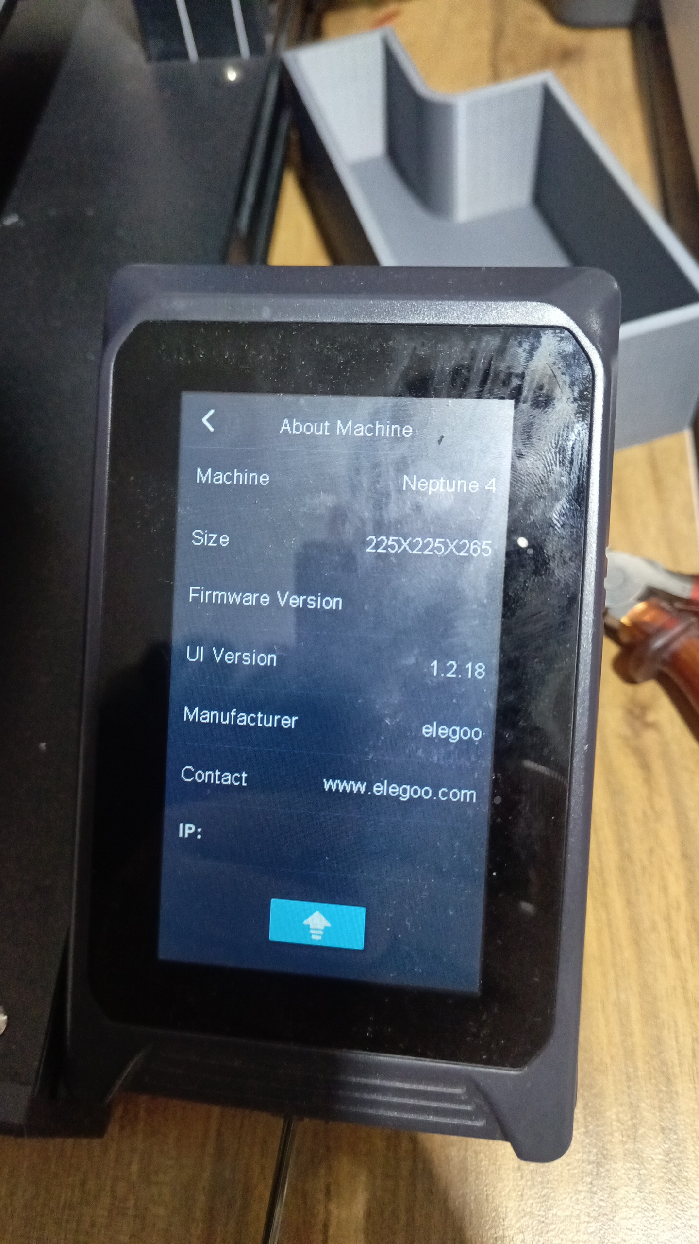

Cihazım neptune 4 plus ama açılışta yzılım güncelleme ekranında açılıyor ve ekran donuyor cihaz neptune 4 olarak görünüyor hiç bir işlem yapamıyorum daha önce bu durumla karşılaşan oldumu acaba ne yapmam gerekir ?

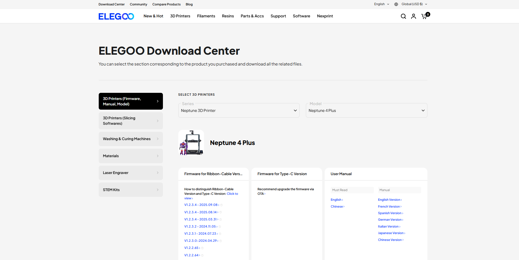

Merhaba aynı yazıcı bendede var bir kere aynı sorunu yasamıstım bu firmware kaynaklı bir sorun eger kendin firmware kurduysan yanlıs bir sekilde kurmus olabilirsin tekrar aynısınıu kurmayı dene olmazsa bir alt firmware'i kurmayı dene
