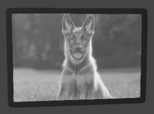

Lithophane ile görsel oluşturma üzerine araştırma yaparken Bambu Lab’ın geliştirdiği MakeMyLithophane uygulamasına denk geldim. Açıkçası diğer lithophane oluşturma araçlarından biraz farklı bir mantığı var.
Fotoğrafı yükledikten sonra sadece klasik lithophane modeli vermek yerine çerçevesi ile birlikte hazır bir model oluşturuyor. İçinde farklı model seçenekleri de bulunuyor. Bu durum özellikle satış veya hediye amaçlı üretim yapmak isteyenler için oldukça pratik geldi.
  • Benim hoşuma giden tarafı şu oldu:
  • Lithophane modeli çerçeve ile birlikte geliyor
  • Baskı sonrası ekstra tasarım uğraşı gerekmiyor
Özellikle arkasına bir LED aydınlatma eklendiğinde çok güzel bir dekoratif ürün ortaya çıkabilir diye düşünüyorum. Bu haliyle küçük bir masa lambası veya dekoratif ışıklı çerçeve gibi kullanılabilir.
Ancak uygulamada abajur (lithophane lamp / lithophane lamp shade) tarzı modeller göremedim. Lithophane’i abajur veya silindirik lamba şeklinde oluşturan farklı bir site veya araç kullanan var mı?
Baskıyı alınca görsellerini yine ekleyeceğim.
