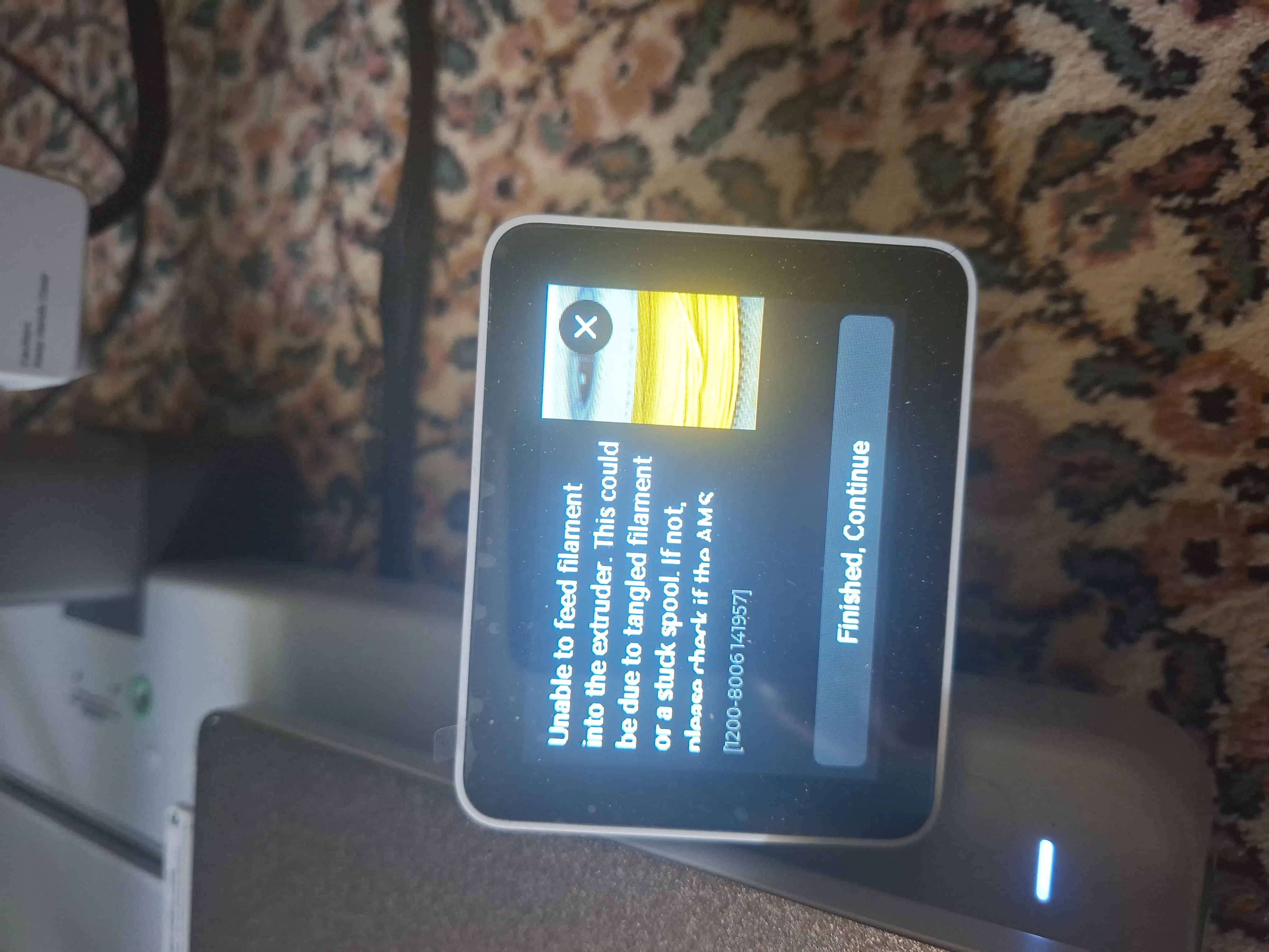

Bugün sanırım bir önceki petg'den kalan pislik nozulu tıkadığı için extruder itemedi flamenti. Ben de internetten baktığımda soğuk çekim diye bir yöntem öğrendim. Komple nozulu sökmeden işe yaradı bende. Aşağı paylaşıyorum linki.
https://youtube.com/shorts/g0kVff0Hyno?si=qEauQrM5P3LbqioA
Aldığım hata mesajı zda aşağıda. Zaten ams, flamenti çekemeyince anlıyorsunuz. Yazıcı bambulab A1.
