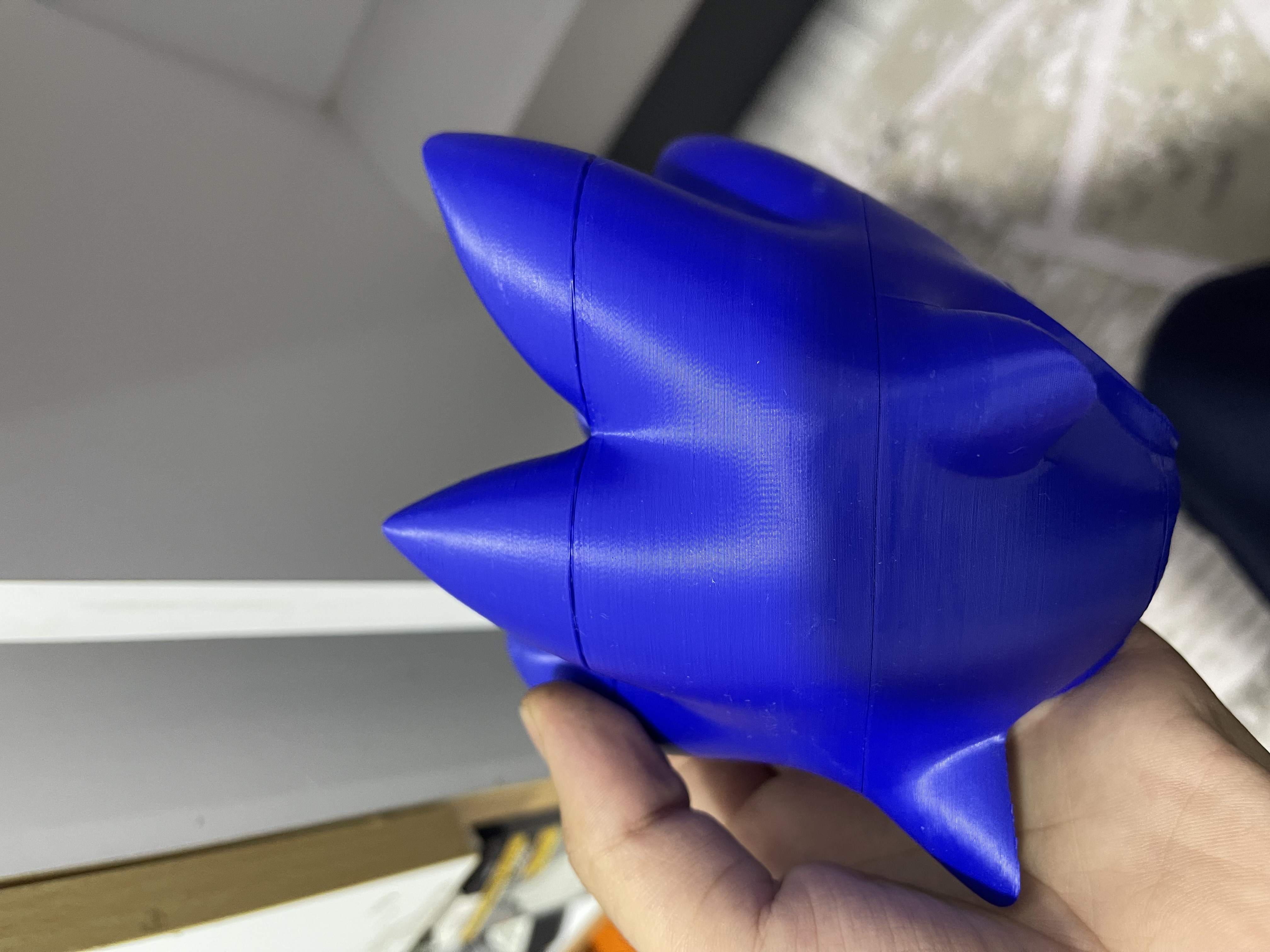

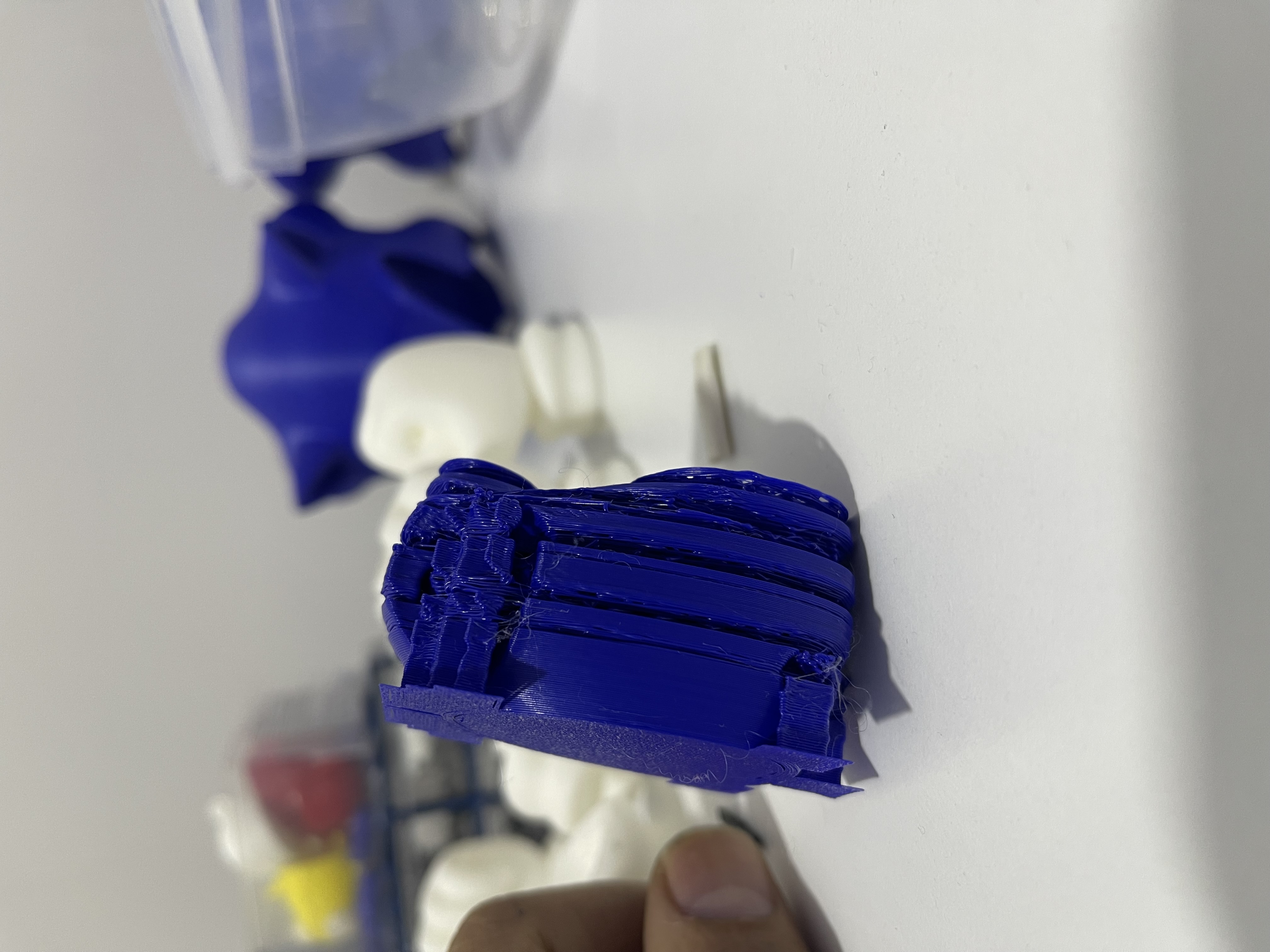

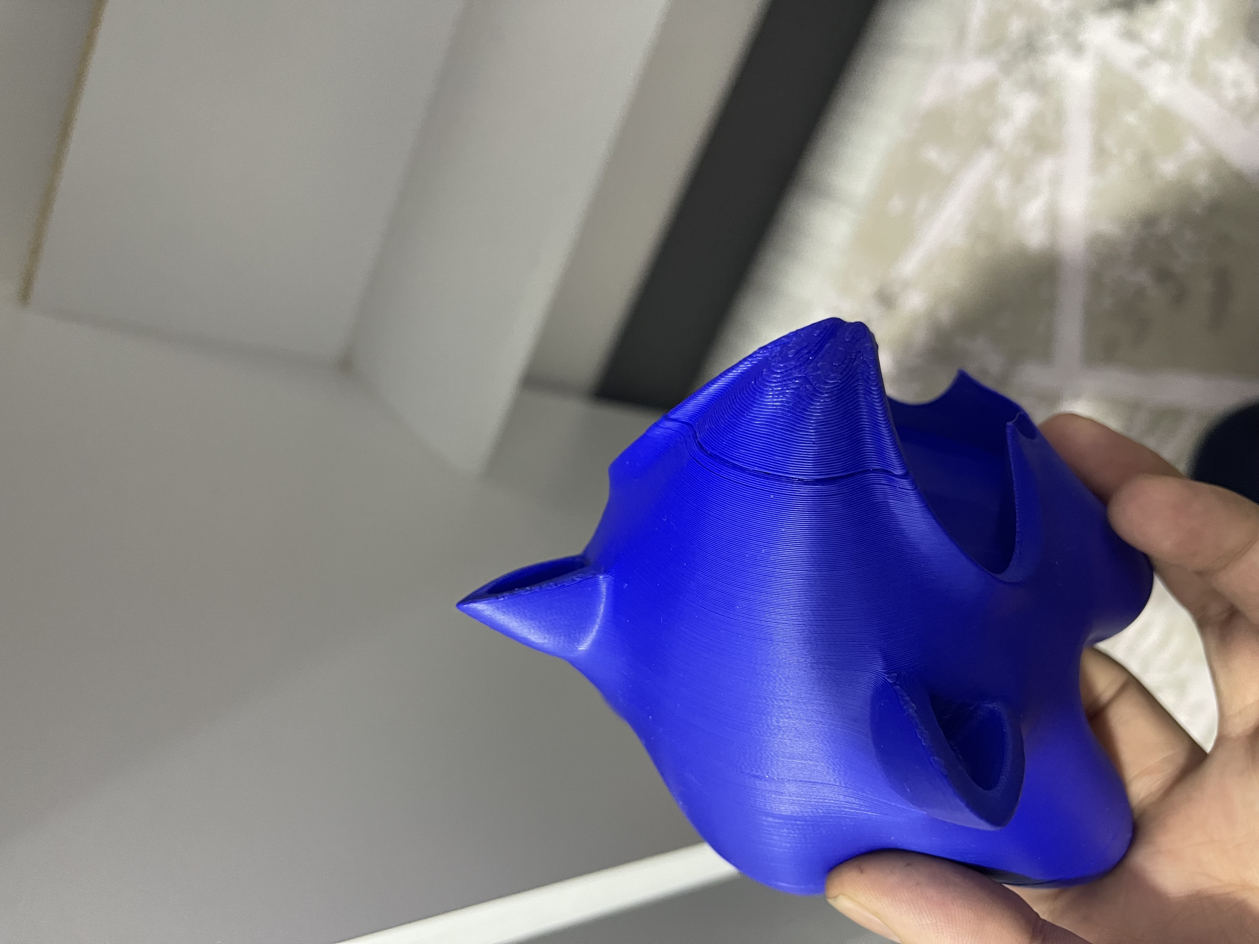

Baskılarım bir iki katman sonra bozuluyor araya boşluk giriyor
2,29 MB
2,3 MB
2,32 MB
Her baskıda oluyor mu? Modeli de paylaşabilir misiniz?
Mekanik hata olduğunu düşünüyorum.
Hangi makine ? slipper tabanlı ise eksenleri kontrol etmeni tavsiye ederim. Tekrar bır makıneyı montajla ve eğri olmadıpından emin olduktan sonra kalibre et. Cünkü o katmana geldiğinde özellikle bir bozulma varsa genel baskılarda muhtemelen eksenden kaynaklıdır

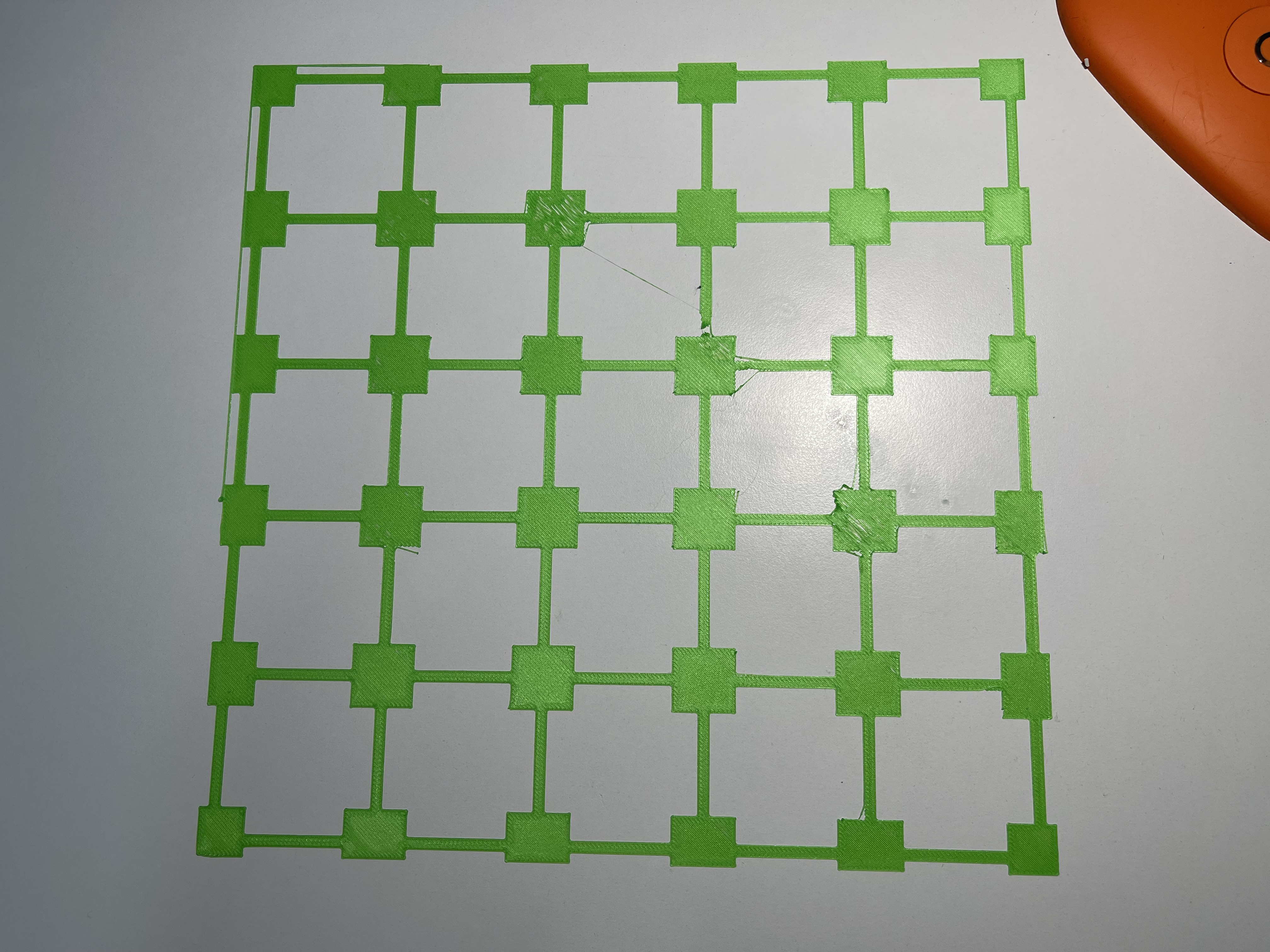

Test baskısı yaptım bazı yerler iyi bazıları kötü sebebini anlayamıyorum
2,72 MB
B
Creality k2 combo cihazın ismi
Aynı test baskısını tekrar aldığınızda farklı sonuçlarla karşılaşabilirsiniz. Daha kesin konuşabilmek için en az bir test baskısı daha almanızı öneririm. Fakat bu aldığınız test baskısı, bahsettiğiniz sorunla alakalı değil.
3mf dosyasını paylaşırsanız Slicer ayarlarınıza ordan bakabiliriz.
