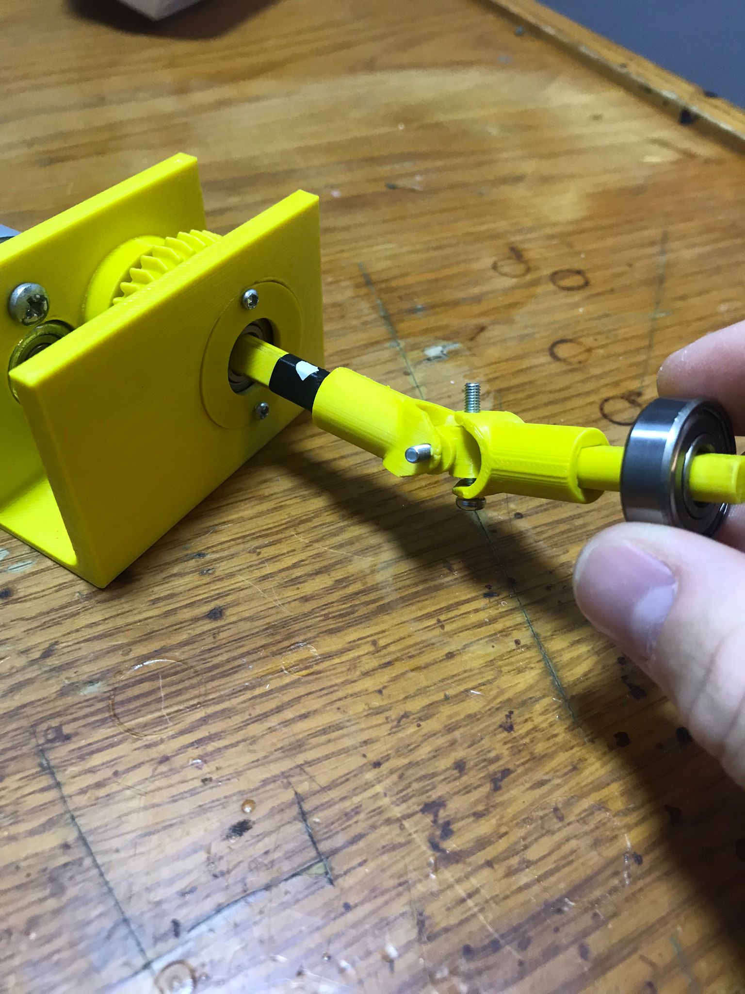

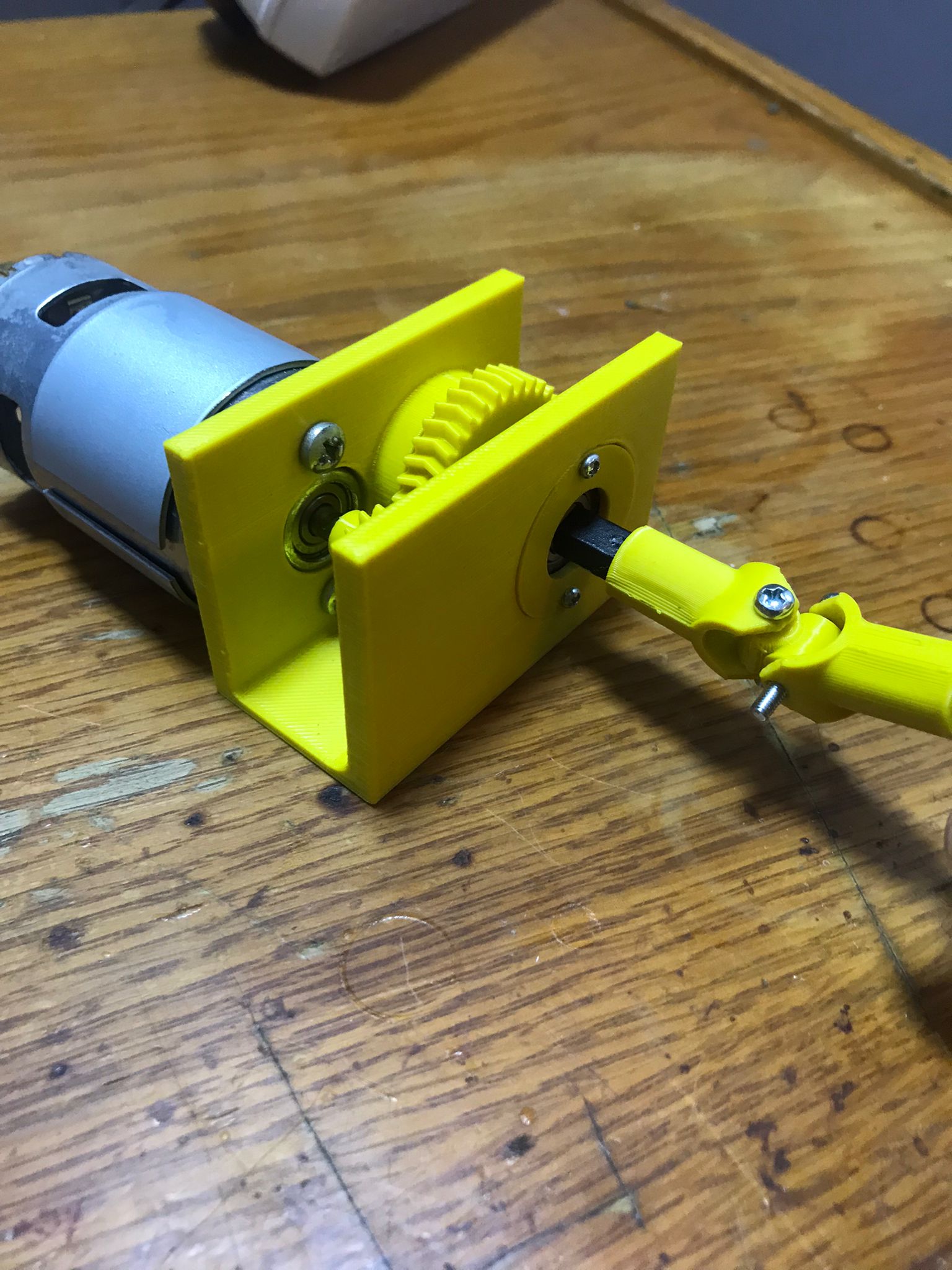

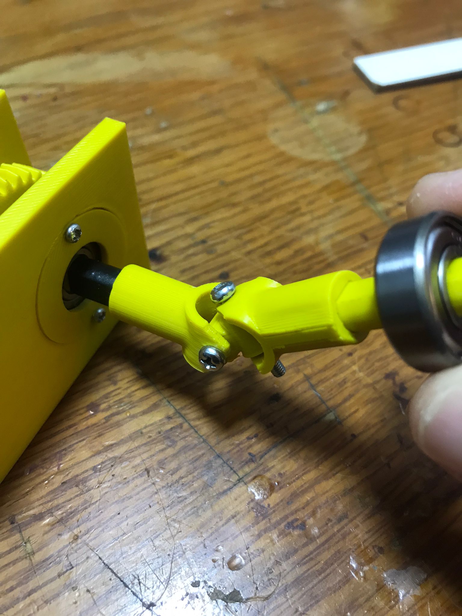

Aklımda RC araç yapma fikri var. Bu aracın zorlu arazi koşullarında kolaylıkla ilerleyebiliyor olmasını istiyorum. Hız değil tork istiyorum. Kozmetiği önemli değil.
Başlıca özellikleri:
4 WD ve 4 bağımsız süspansüyona sahip olmasını istiyorum.
Yüksek engellerden geçerken takılmaması için aracın şasesi ters V şeklinde olmalı.
Diferansiyel olmasın ki boşa düşen tekerlek olursa aracın çıkası kolay olsun.
Rs775 motor ve 8x16x5 ölçülerinde rulman kullanılacak.
Süspansiyon sistemi sadece yaylı olacak.
Vida ve civatalar hariç tüm mekanik parçalar 3d printerdan basılacak.
Beni zorlayacağını düşündüğüm konu süspansiyon sistemi olacak. Onun dışında bir de mafsal sistemi zorlayabilir.
Daha önce mafsal (U joint şeklinde) tasarlayıp denediğim oldu. Fotoğrafta görebilirsiniz. 5-10 derecelerde 2000 rpm'i rahat sürebileceğini düşünüyorum. (Daha önce 25-30 derecelerde 1200 rpm'i sürdüm)

@HectorSalamanca Kendine güzel bir proje bulmuşsun bence. Adam zaten herşeyi anlatmış videoda. Bu konuda bence forumda sizden bilgilisi çıkmaz bence. Videoyu hızlandırarak tamamını izledim. Bir iki yerde sağlamlık sorunu yaşamış. Belki onun için poliretan sıvı plastik tavsiye edebilirim alternatif olarak o tür bölgeler için.

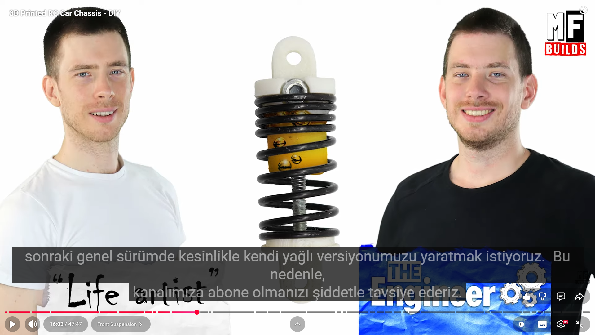

Ama videoya hasta oldum. Her detayı özenli bir şekilde anlatmış. Ben de az spur değiştirmemiştim. Spurfu sanırım o bozulan dişlinin adı. Çok anlamam. Şeyi anlamadım ama. Adam süspansiyonu kendi yaptı. İçine yağı koydu ve nasıl yağ kaçırmadan çalışabildi o?
Proje olarak güzel ama. Uğraşmaya değer. Umarım az sorunla ve büyük keyifle ilerlersiniz. Başlamaya karar verirseniz bizimle de paylaşın.
@ArthurvMorgan Teşekkürler. Videodaki araç hızlı olduğundan çarpma ihtimali daha yüksek. Bu yüzden koruyucunun esnek olması avantajına olur. (TPU veya PETG)
Bu videoda yağlı süspansiyonu kendi yapmadı. Bir sonraki video için yapacağım demiş.
