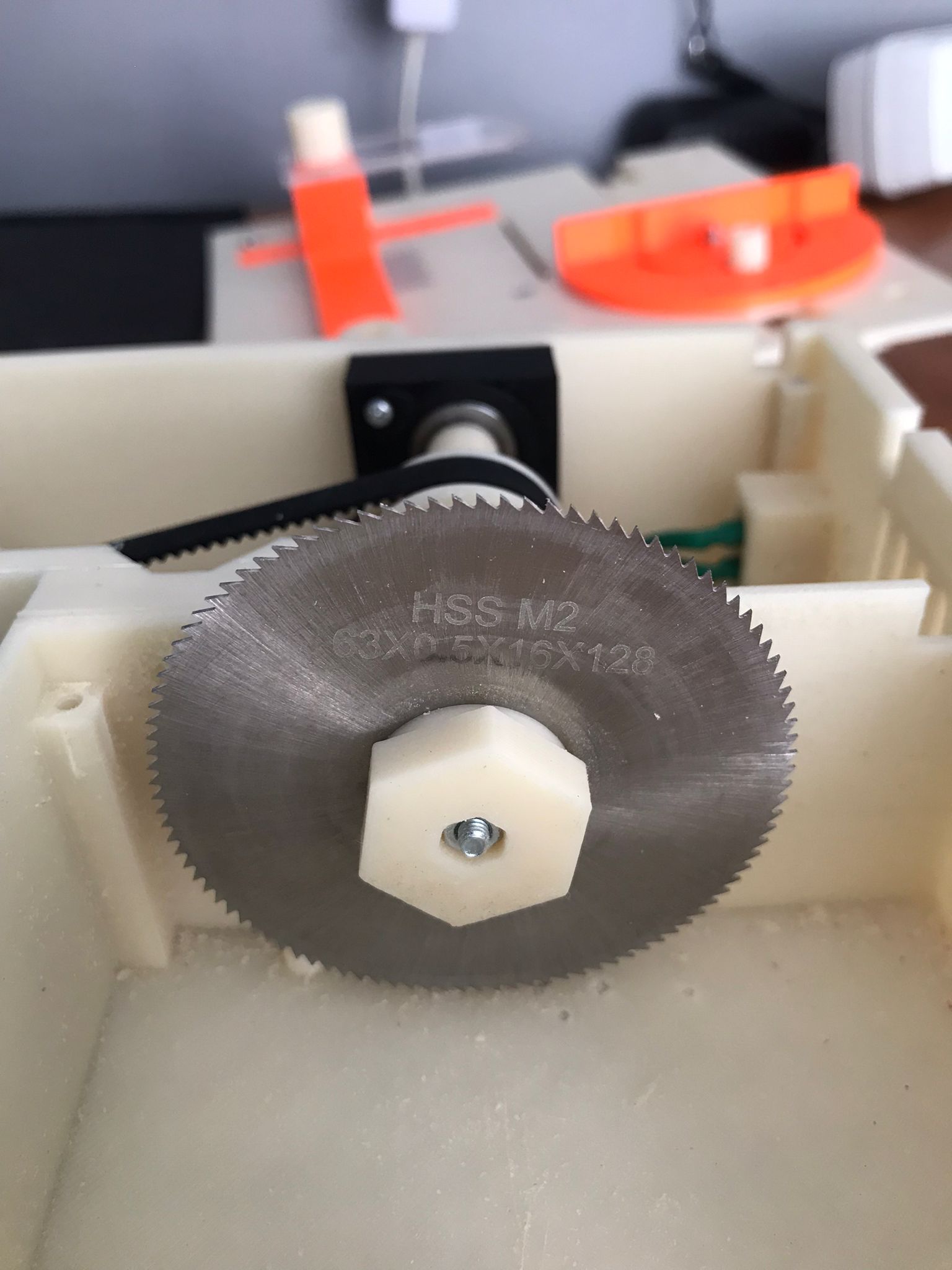

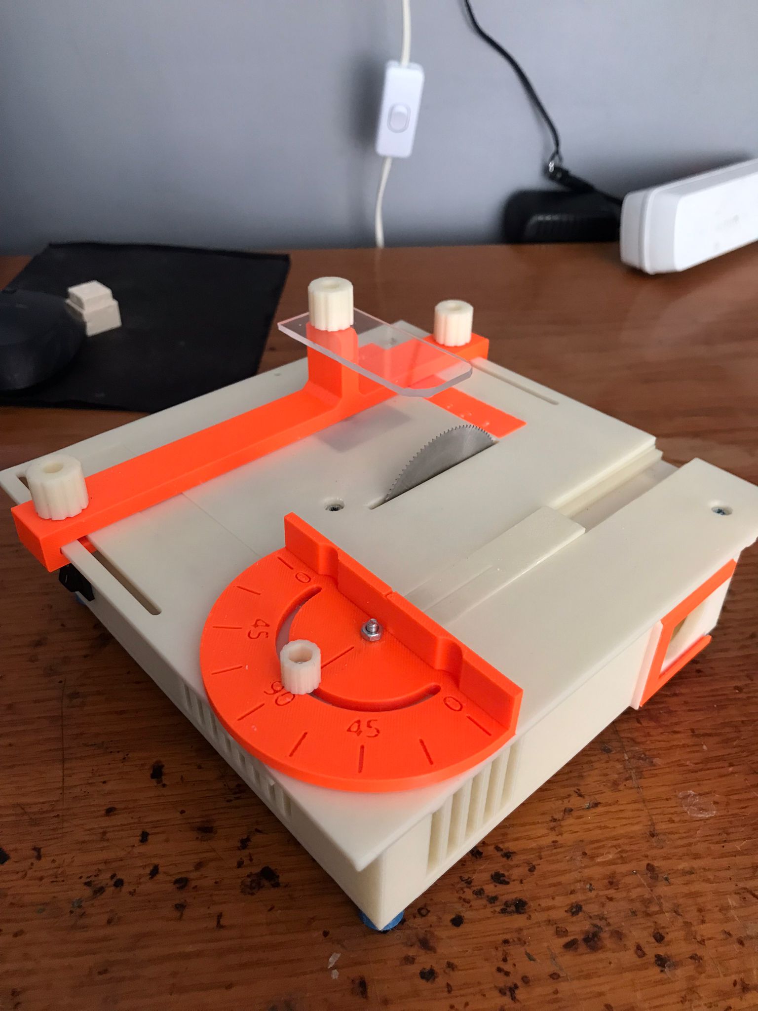

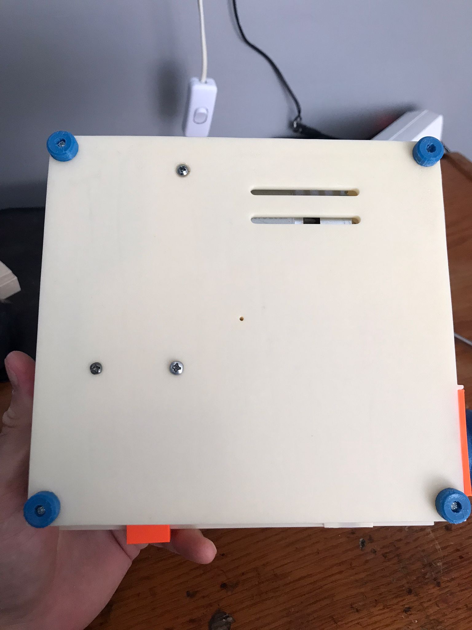

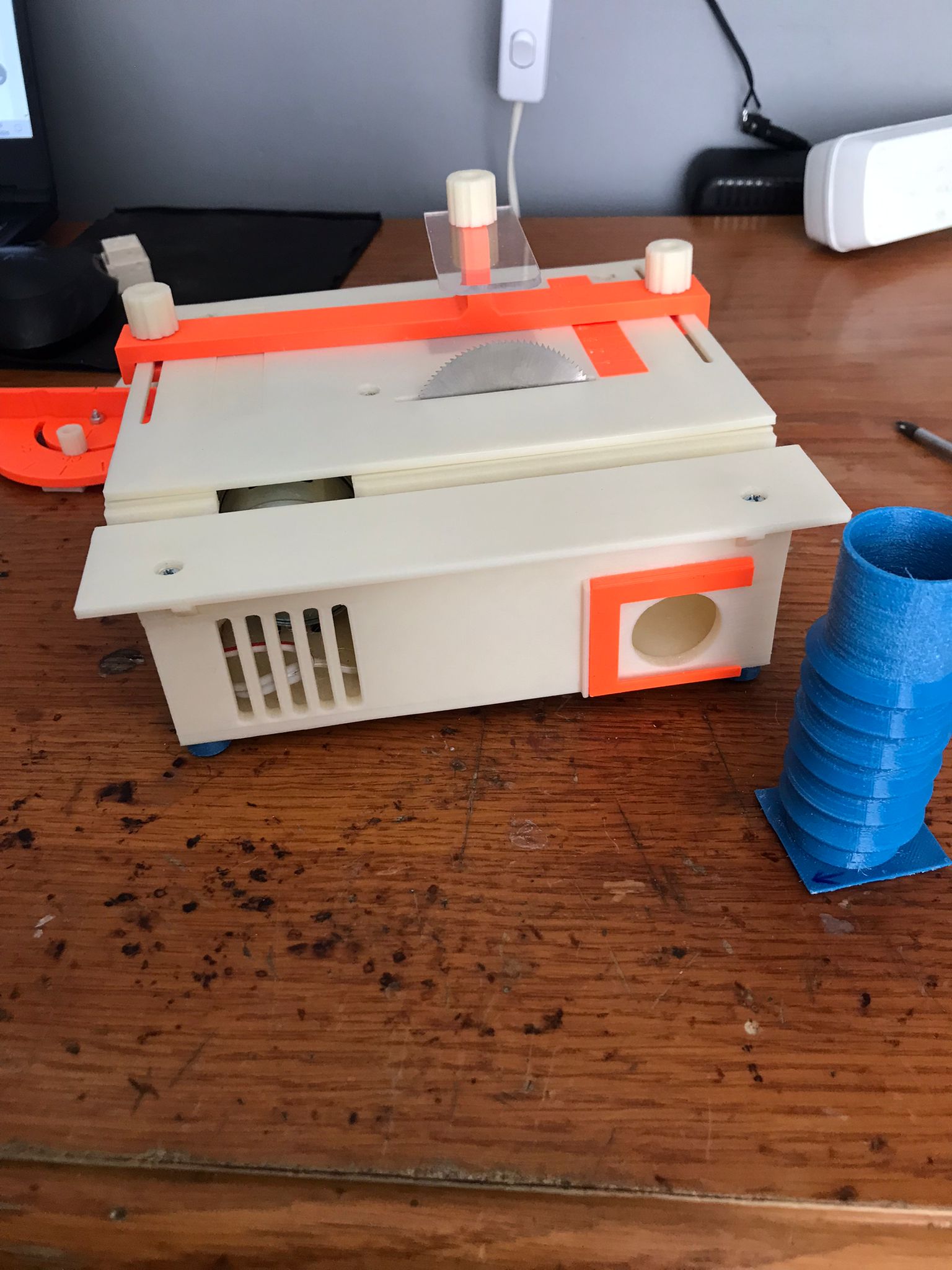

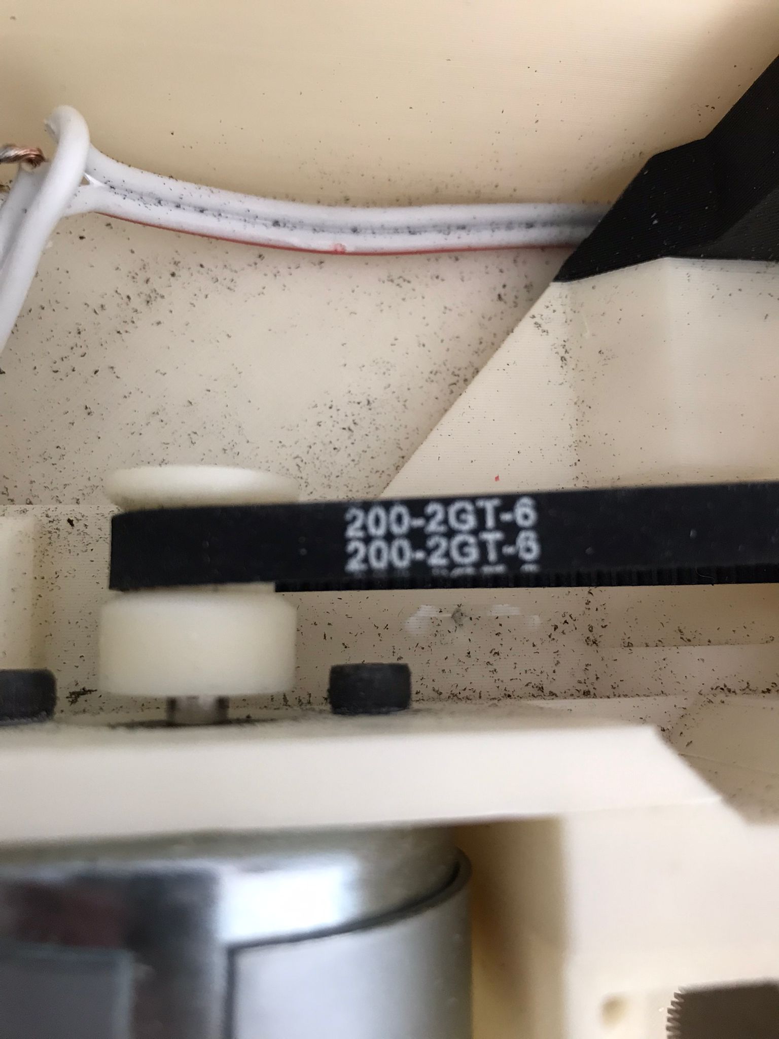

Youtube'ta eski adıyla "KendinYap" kanalındaki videodan yola çıkarak ve bazı değişiklikler yaparak masa testeresini yaptım.
Video linki: https://www.youtube.com/watch?v=Drku6NnVxvs
Model dosyaları onlara aittir. İçerisinde mil ve sabitleme parçalarını kendim çizdim, gt6 kasnakları üzerinde değişiklikler yaptım.
Filament Türleri:
Kasa: Natural İstanbul Filament ABS
Turuncu parçalar: Microzey PLA
Mavi parçalar: Porima 98A TPU

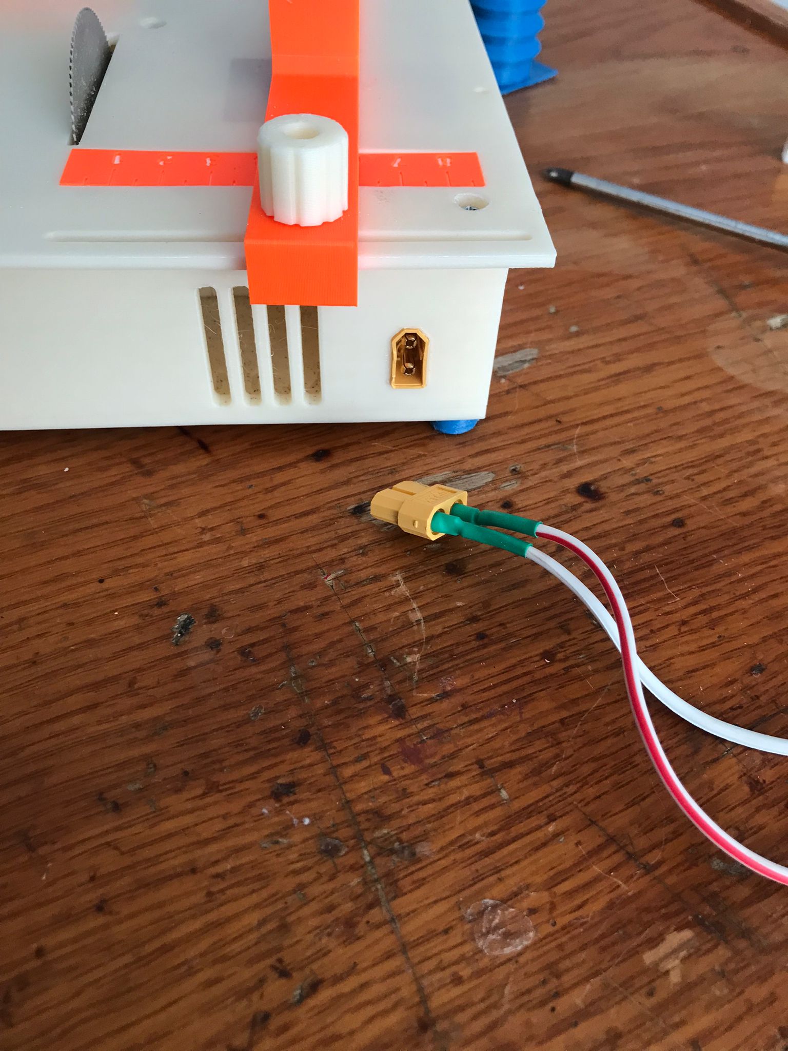

Güç Kaynağı: 24 V 5 Amper DC (Daha düşük gerilimlerde de çalışabilir fakat performansı azalır.)
Kullanılan Temel Malzemeler:
Rs775 DC fırçalı motor
200mm gt6 kayış
2 adet 8x22x7 mm rulman
63x0.5x16x128 Dairesel Testere Bıçağı
Bağlantı elemanları, vida, somun ve civatalar, anahtar ve konnektör.
Açıklama kısmının çok uzun olması tercihim değildir. Bu sebeple sormak istediklerinizi yorumlarda belirtebilirsiniz. İsteyen olursa stl dosyalarını paylaşabilirim.

Emeğinize sağlık. Ev için ideal bir şey olmuş. Sadece güvenlik kısmında oraya itecek mil gibi bir şey olsa güzel olur ama o da işte genişlik hep değiştiği için olmaz herhalde. Normal büyük spirallerde de hiç görmüyorum. Ama ev için güzel. Tekrar emeğine sağlık.
Bu dediğiniz çubuk modeli de mevcuttu, fakat onu basmayı unuttum. Dediğiniz gibi ev için ideal. 15 mm yüksekliğe kadar kesebiliyor.

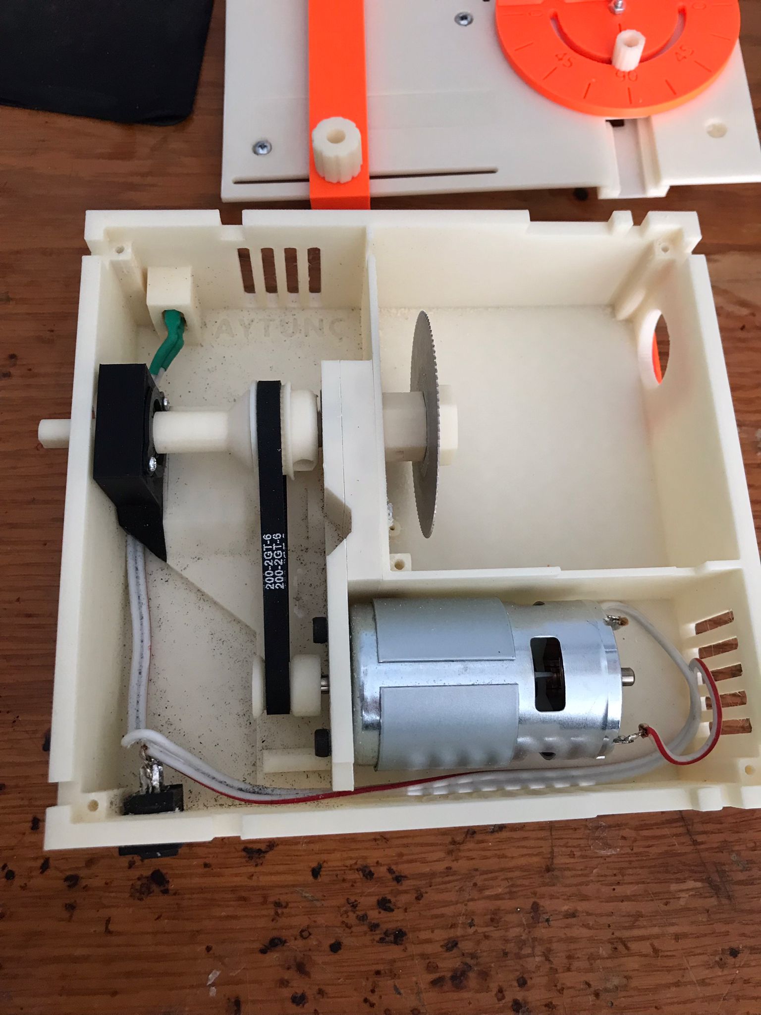

Videoya baktıysanız çıkış mili 8mm dairesel metal mil. Bende o da vardı fakat kullanışlı olmadı. Yuvarlak olduğu için yük altında mil ile kasnak birleşimi kayıyordu. Bu sebeple ABS den kenarlı mil yaptım ve onu kullandım. Kenarlı olunca da vida vs'ye gerek kalmıyor. Çünkü kaymıyor.

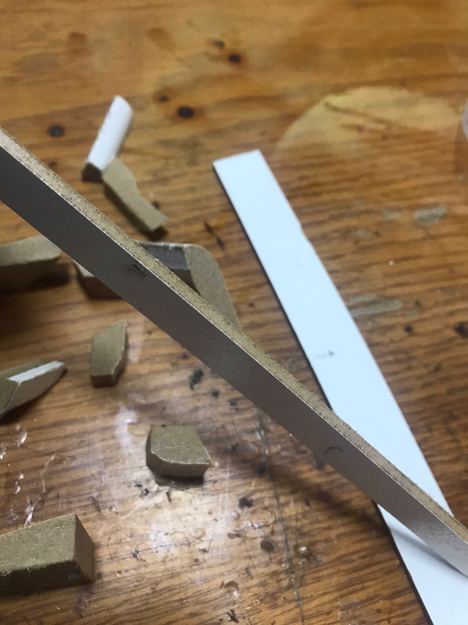

@mert denedim. Fakat birkaç sorunla karşılaştım.
Öncelikle taktığım kayış en düşük gerginlik seviyesinde bile çok gergin. Bu sebeple plastik mili esnetiyor ve bıçağın hafif açıyla durmasına sebep oluyor.
Kayış gerginliğinin azalması için motor bloğunun civatalarını gevşettim. Gerginlik azaldı fakat bu sefer de motor yüke bindiğinde kayış atlamaya başladı.

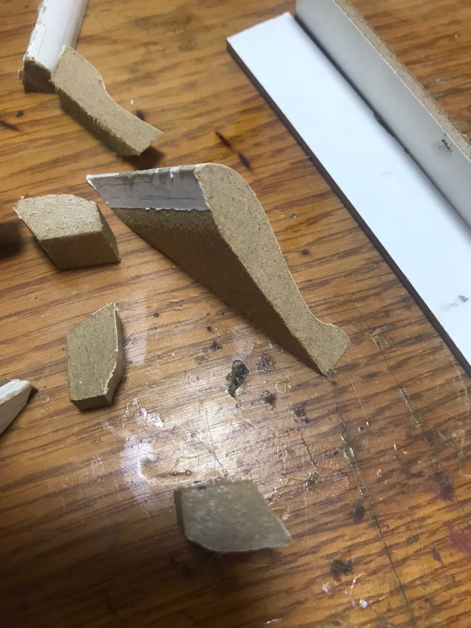

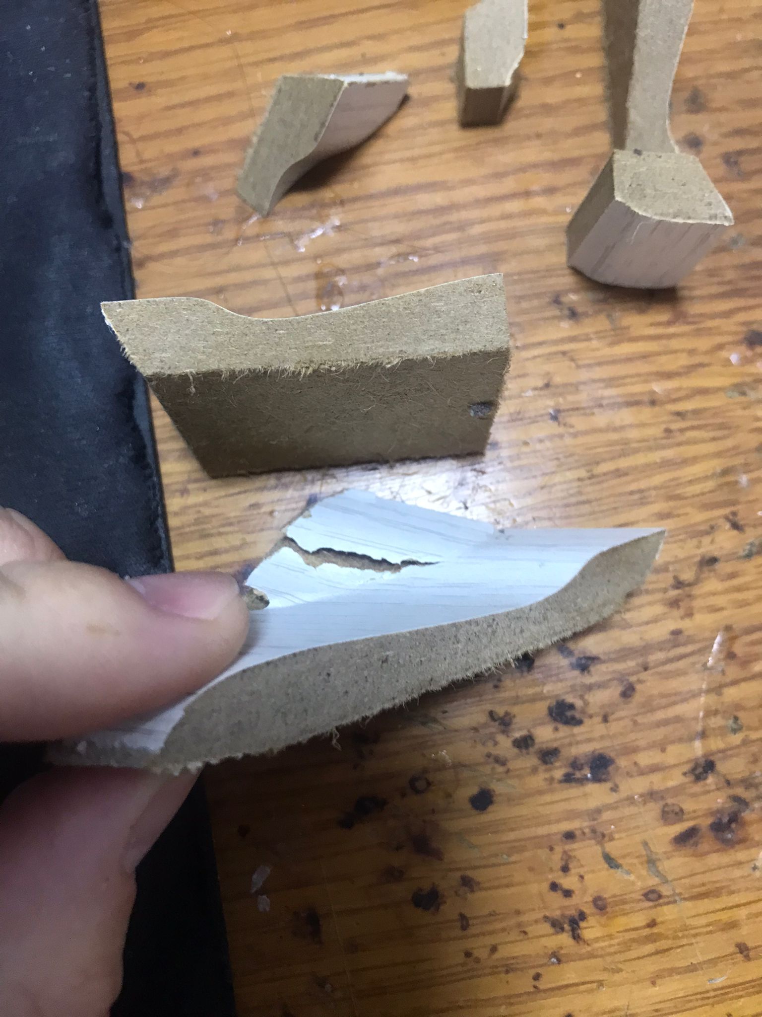

2.7 mm kontroplağı rahat kesti ama dediğim gibi tam düz kesemedi.
Süpürgeliği de kesti. Kesim alanları pürüzsüz.
Onun dışında bıçak yüzeyi kesim alanına sürttükçe sürtünmeden dolayı fazla akım çekmeye başlıyor. Hız azalıyor. Bıçak da tam düz durmadığında sistem zorlanıyor.
Motor milini tekar metal kullanırsam kasnakların kaymaması için üzerinde delik açmayı düşünüyorum. Veya bir şekilde kesik kenar elde etmeyi.
Çok verimli bir son ürün diyemem. Ama küçük şeyleri kolaylıkla kesebilir.
Motor için okuduğum en yüksek güç değeri yaklaşık 92 Watt'tı. Motor güçlü ancak aktarma birimi bence verimli değil.
Helical dişli gurubu belki de kayış-kasnak sisteminden daha kullanışlı olabilirdi. Çok ses yapardı fakat kayışa ihtiyaç kalmazdı.
