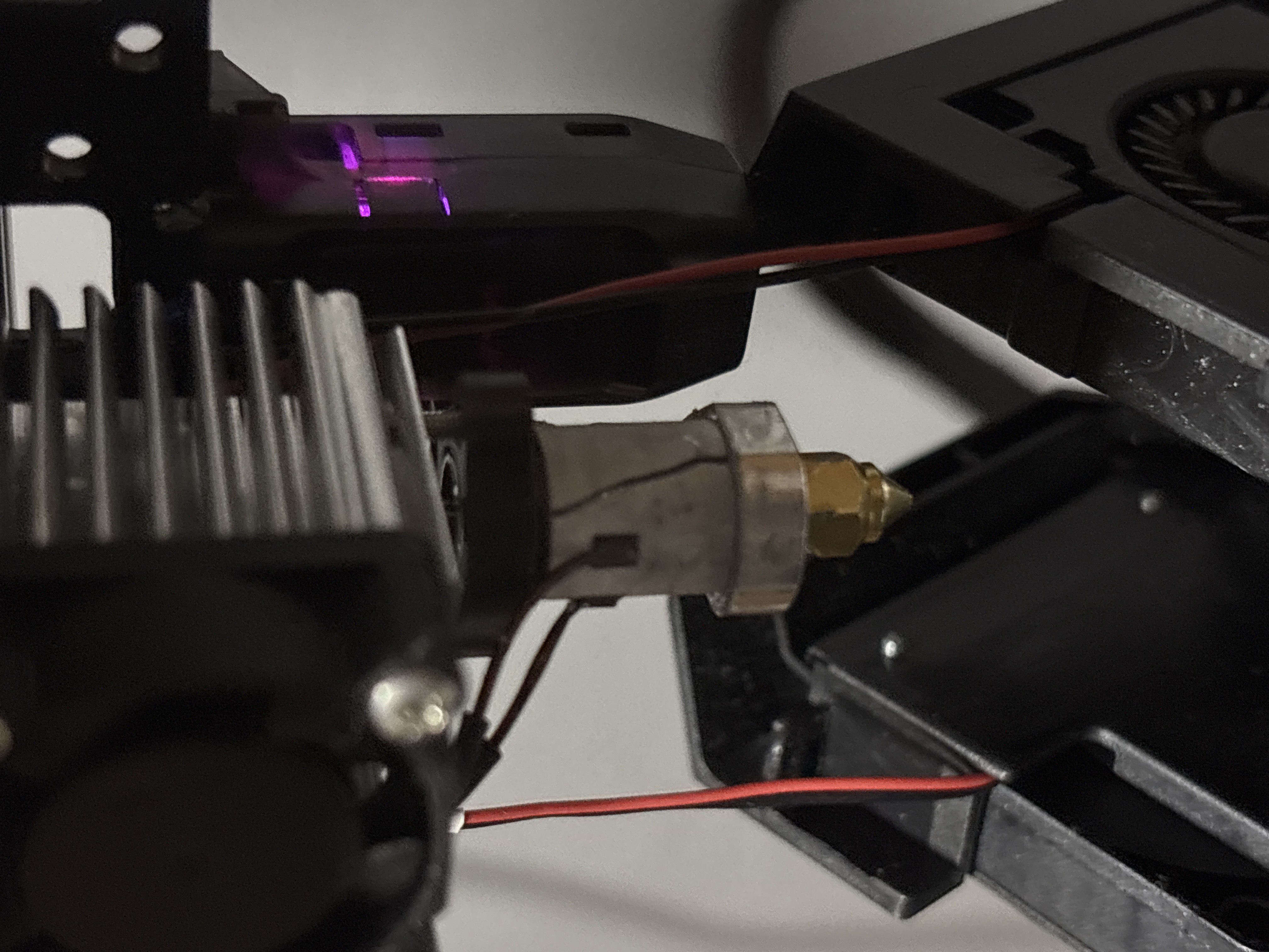

Arkadaşlar ender 3 v3 KE makinamın nozzle değişimini yaparken ya bu parçayı ben kırdım ya da daha öncesinde çatlaktı kırıldı tam olarak emin değilim fakat şu an da nozzle ısınmıyor bu parça tam olarak nedir ne işe yarar ve problemi nasıl çözebilirim

@Ecemel merhaba, seramik parça amacı ısıyı yönlendirme. sıcaklığı nozzle ucuna iletmek. dolayısıyla parçadaki çatlaklık bu görevi yapmasını engelliyor. parçayı değiştirmekten başka çare yok diyebilirim.
@Ecemel Isıtıcı blok ya da emin değilim ama ismi Barel diye geçiyordu sanırım. Bu şekil de aratırsanız internetten parçayı bulabilirsiniz.

Teşekkür ederimm @Bektassaka @yucakcraft3d
