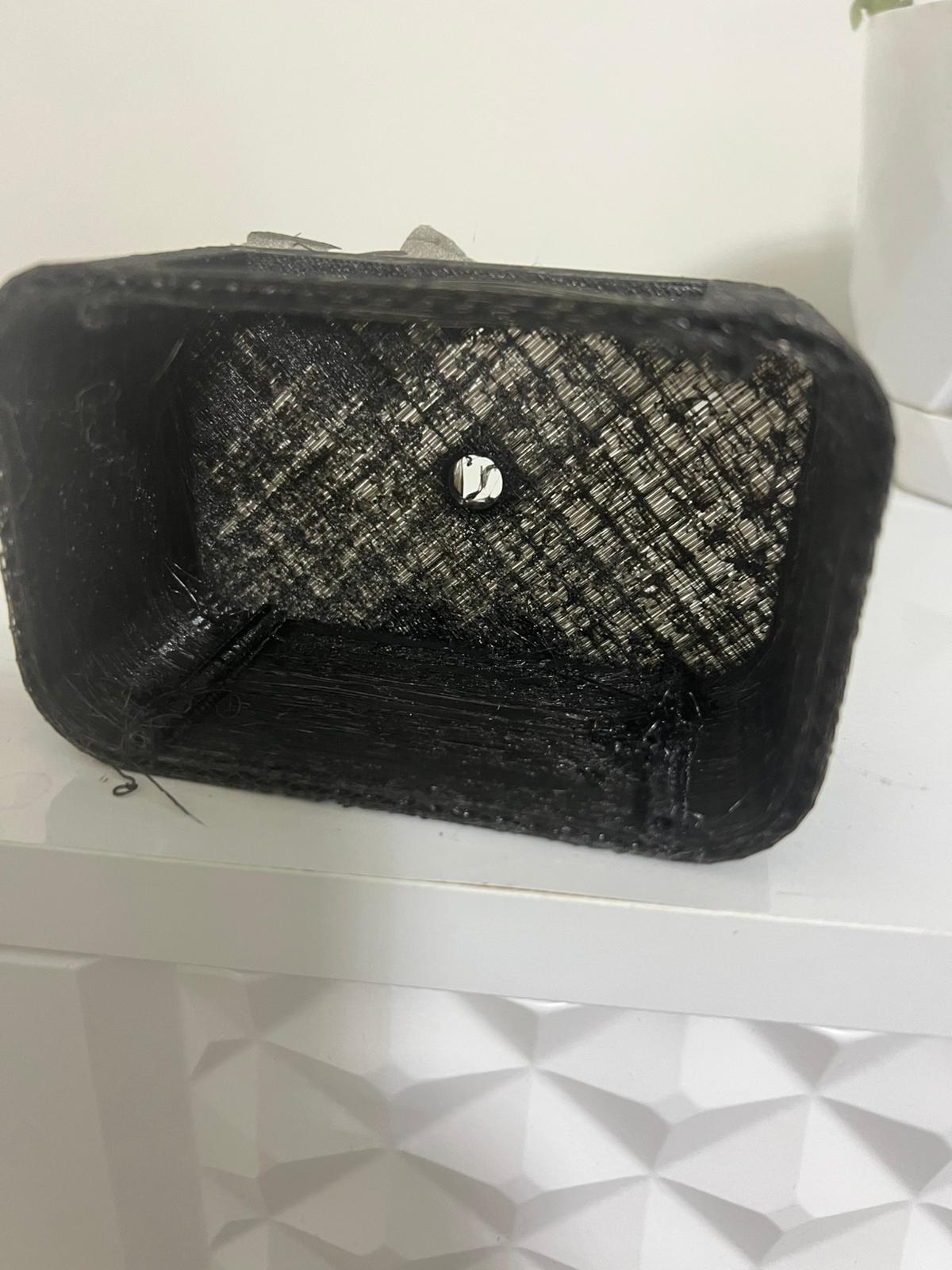

Merhaba, creality k2 pro yazıcımda sorun var, basarken arada bir filament akıtma yerine gidip sıcaklığı 250 den 240 a getiriyor sonra baskıya devam ediyor ama 240 ta akıtmıyor yine baskıya devam ederken 250 ye getirip akıtmaya devam ediyor ama bu sırada benim baskım çöp oluyor bunu da 2 dakikada bir yapıyor elas 3d petg filament kullanıyorum slicer programım creality print yardımcı olabilir misiniz

Benim de başıma gelmişti benzer bir şey. Sıcaklığın 250’ye çıkıp sonra 240’a düşmesi genelde termistör ya da ısıtıcı kaynaklı olabiliyor. Eğer elinizde yedek termistör varsa değiştirip deneme yapabilirsiniz, bir kontrol etmenizde fayda var. Filament nem almış da olabilir, filament biraz nemlendi mi bu tarz sorunlar çıkabiliyor. Ayrıca nozzle tıkanıklığı da buna sebep olabilir, temizlemeniz gerekebilir. Bunları kontrol edip tekrar baskı almayı deneyin.
k1 de 2564 nozzle ısıtmıyor kodu alıyordum. Bi ısıtabiliyor bi ısıtamıyordu. Temazsızlıktan olmuş. soketi iyice ittirdim nozzle'ıçıkartıp taktım düzeldi.
