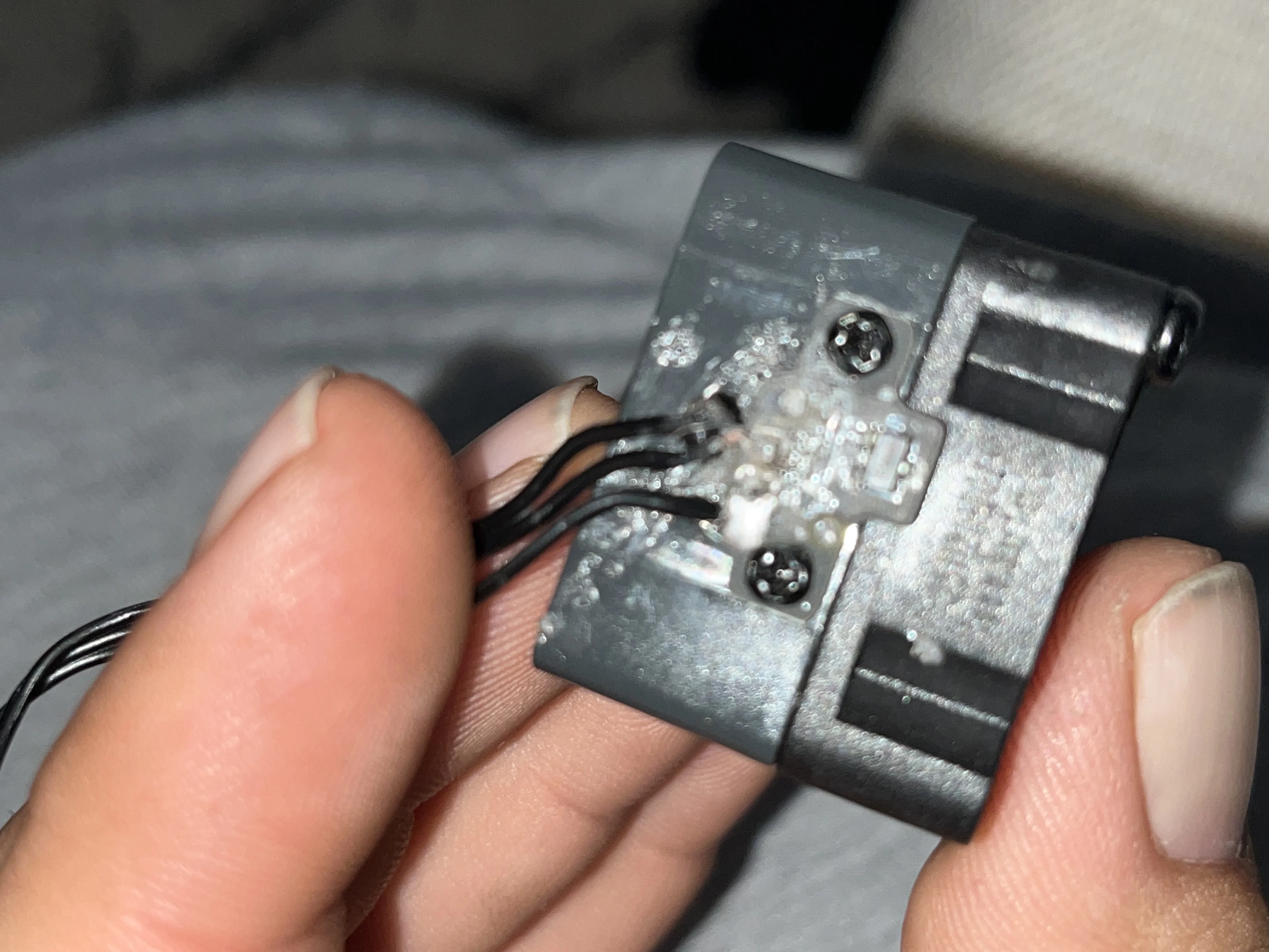

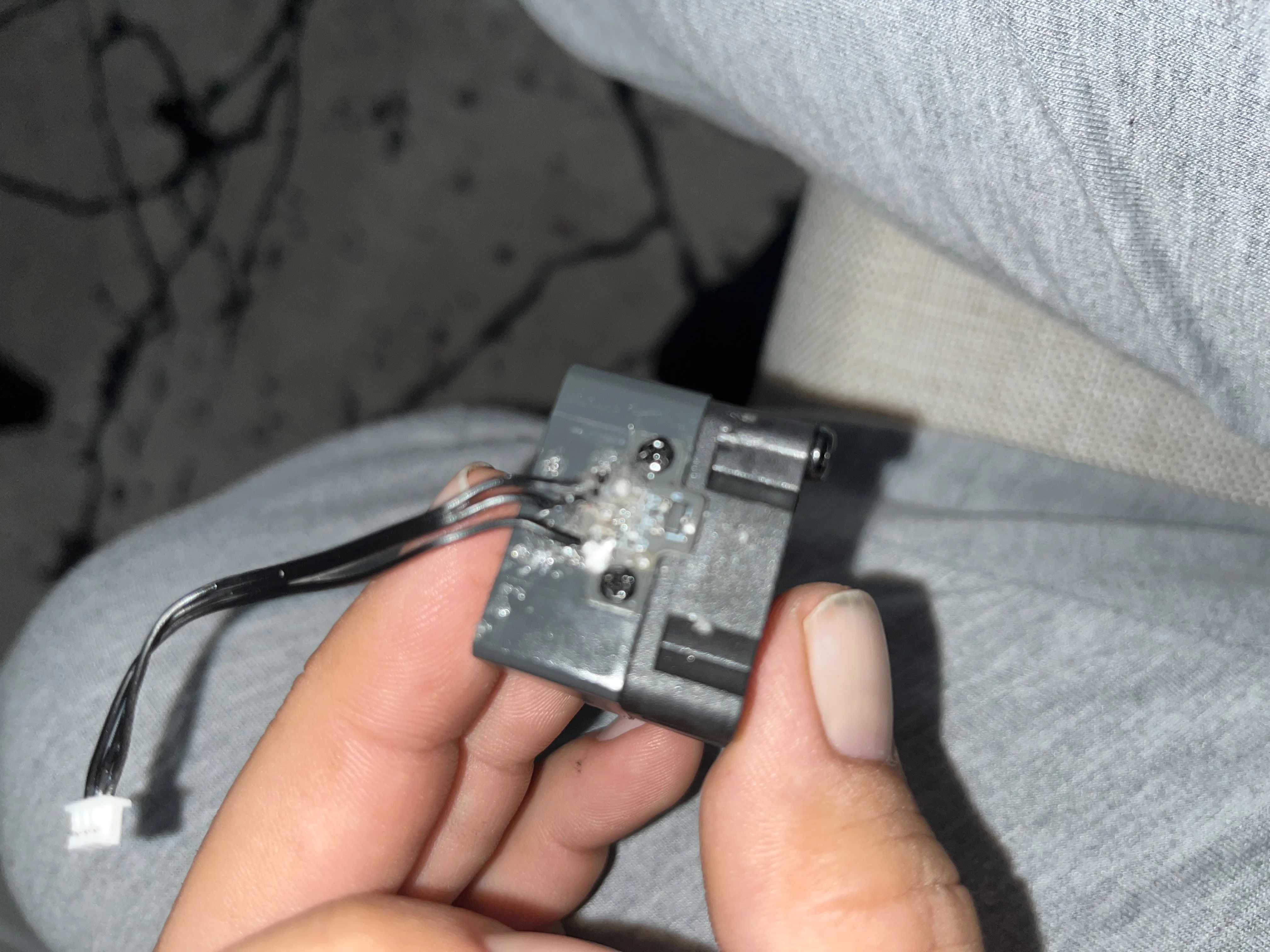

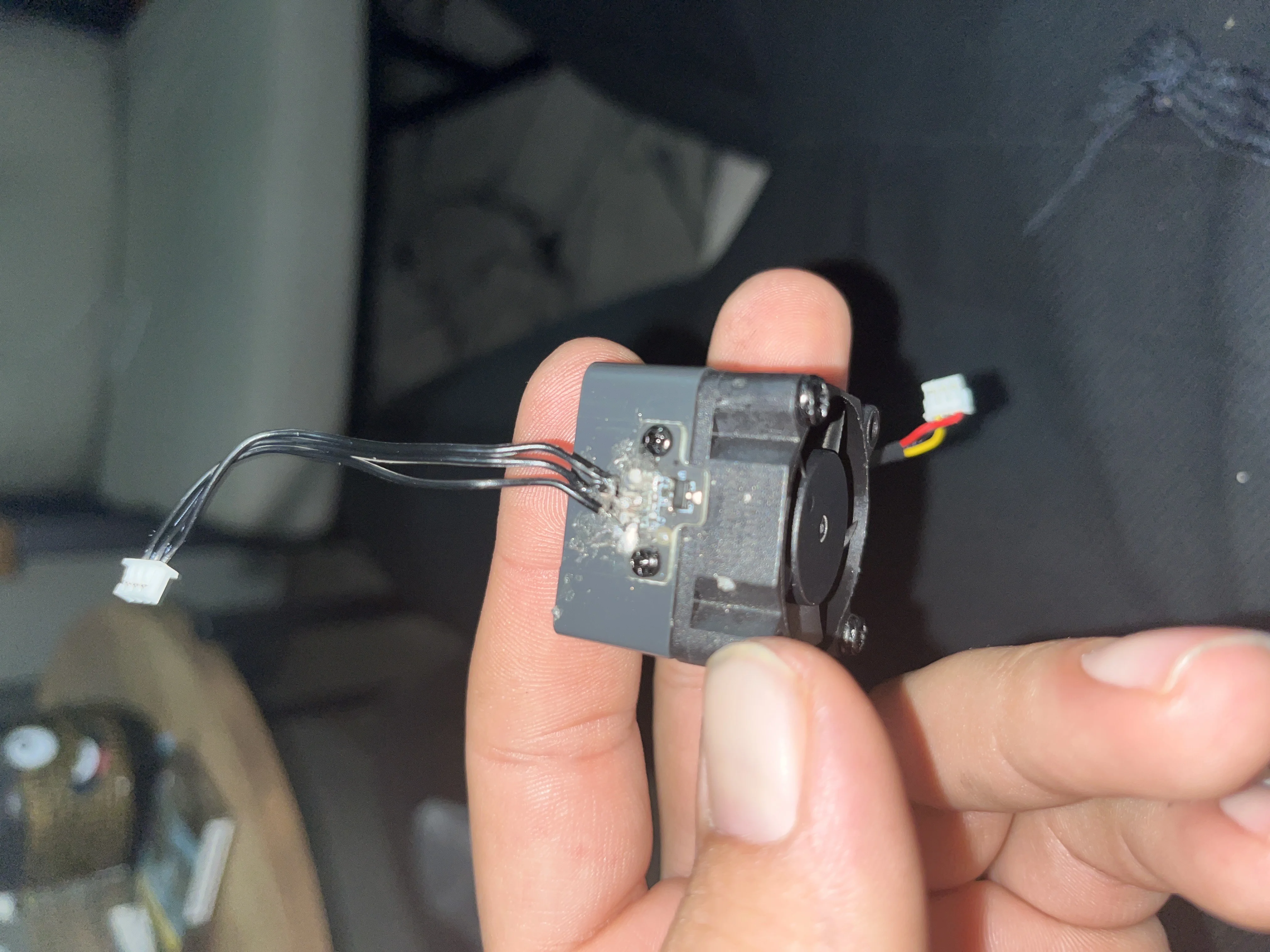

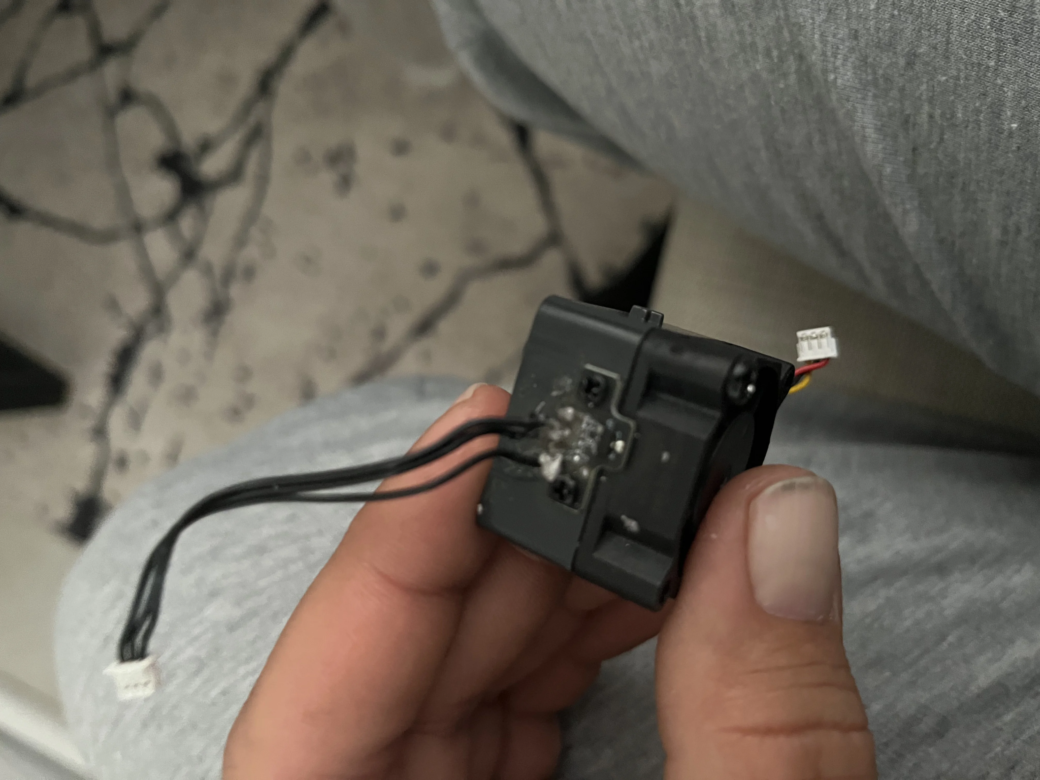

Merhaba yazıcımın hata vermesi üzerine kafayı söktüm ve nozul soğutucu fan motoruna bağlı olan kart üzerine kablo lehimlerinin koptuğunu gördüm kendim lehim yapıp tutturmaya çalıştım küçük olduğu için çok zor bir şekilde tutturup bağladım ama yazıcıya ekran hariç elektrik gelmedi ne yapmalıyım bu ufak kartı nasıl temin yada tamir edebilirim yanlış lehimde kart yanmış olabilirmi yardımcı olursanız çok sevinirim

Kısa devre olma ihtimali var maalesef. Ekrana görüntü geldi mi? Anakart üzerinde yanık izi veya yanık kokusu var mı kontrol edebildiniz mi? Yedek parça konusunda firmalar fazla yedek parça da getirmiyorlar ama getiren firmalara sormakta fayda var. Tamir seçeneği için de https://3dprinterdestek.com/teknik-servis-agi  adresinde anakart tamiri yapan firmalar mevcut, bir göz atmanızı öneririm.
