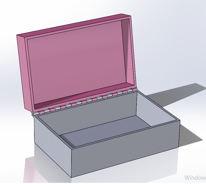

Bende Yazıcı yok ama bir tane saklama kutusu modelledim menteşeli. Çarpışma testi normal görünüyor.

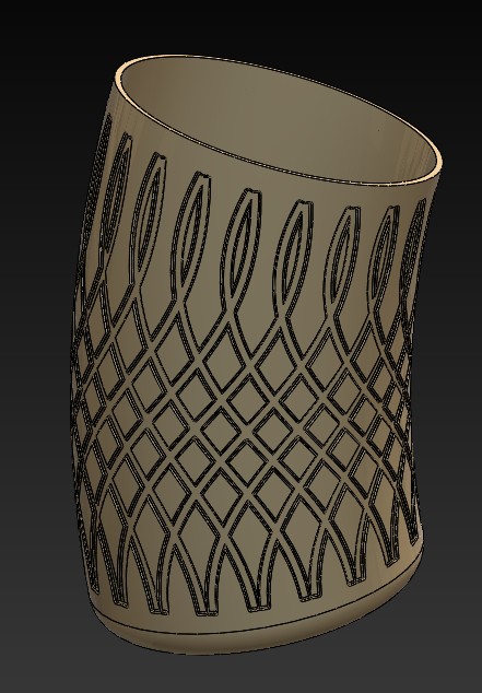

Bir tane kalemlik modelledim ama ağırlık merkezi için ekstra bir şeyler gerekli.

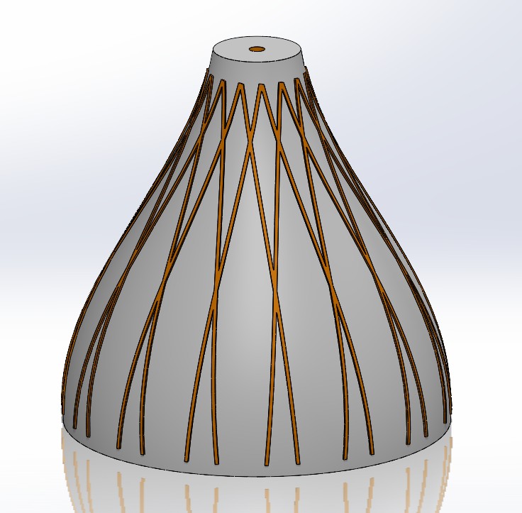

 Bir tane de sarkıt yaptım can sıkıntısına.
Aslında biraz yüzey modelleme çalışmak istiyorum. Yüzey modelleme ile daha güzel girinti ve çıkıntılar, daha estetik boşluklar oluşturabilirim gibi duruyor.

@ArthurvMorgan çarpışma testi dediğin şey tam olarak ne nasıl yapıyorsun
@yldrm3dcraft Çarpışma testi o parçalar gerçek hayatta üretildiğinde birbirine değmememesi gereken yerlerin olup olmadığını denetler. Örneğin menteşe, dişli ve dişliye bağlı parçalar dönerken bir noktada birbirine çarpıyorsa gerçek hayatta da ürettiğimizde birbirine çarpacaktır. Makine parçası imalatında çokça kullanılır.
Invertor, Solidworks, Catia gibi parça imalatı programlarını sadece 3 boyutlu model çizme programları gibi düşünme. Genelde 4 aşamalıdır.
1. Parçaların çizilmesi
2. Çizilen parçaların birbirine monte edilmesi. Montaj yapıldıktan sonra hareketli aksamların birbirine çarpıp çarpmadığı, stres yükleri gibi şeyler incelenir.
3. Oluşturulan parça, mekanizma ya da montajların teknik resimlerinin oluşturulup imalata verilmesi. Burada parçalardan teknik resim ölçüleri alınır. Kimi yerlere baloncuklar ile detaylar yazılır. Kesit görünüleri eklenebilir.
4. Bazı durumlarda müşteriye ya da kendimiz anlamak için gerçekçi görseller elde edilir. Bunlara render denilir.
Montaj kısmında hareket kalıpları oluşturabilirsin. Örneğin bir dişliye 20 rpm dön diyerek testler yapabilirsin. Yay mekanizmaları falan da var.
Ayrıca bu tür programlarda birde kalıp çıkartmak için bölümler vardır. Bu kalıp komutlarıyla yolluk açma, tersini alma, çekme payı verme gibi şeyleri daha kolay yaparsın.
Bu tür programlarda bir de sac malzemeleri kıvırarak yapılan uygulamaların çizimleri vardır. Çünkü örneğin 90 derece kıvrılan bir sac et kalınlığın iç noktasında sıkışırken dış noktasında esner. Buna K faktörü diyorlar. Ayrıca sacı kıvırırken yanlara kulak yapman gerekir. Mukavvadan ev yapar gibi düşün. Bu bölümün güzel tarafı tıpkı mukavvadan ev yapar gibi olduğundan sen parçayı fiziğe aykırı olarak kesip bükmeye ya da uzatmaya kalkarsan seni uyarır, izin vermez. Ayrıca kesip büktüünden sonra bunun üretime girebilmesi için açılımını da otomatik oluşturur. Bilgisayarda mukavvadan bir ev çizsem de sonuçta ilk başta kesim çizgilerinden o mukavvanın kesilmesi, büküm yerlerininden de bükülmesi gerekir.
Daha bunun yanında elektrik panosu yerleşim planı oluşturmaktan boru tesisatları, akışkanlar mekaniği gibi envai çeşit şey var bu tür programlarda.

Ben 2018 de başladım kendi 3d yazıcımı yapmaya ve bu hobi profesyonelleşince şimde cnc freze yapmaya çalışıyorum kendi atölyemde. Özellikle şunu hatırlatayım mesela kalemlik kutusu için hiçbir malzeme ahşap yada metalden iyi olamaz yerinde doğru malzeme düşük maliyet ve kullanım kolaylığı önemli. Muhtemelen o kutu orta halli 3d printerda parçaları bassan 10x20x5 cm olsa sana maliyeti en az 400 lira civarı olur.
