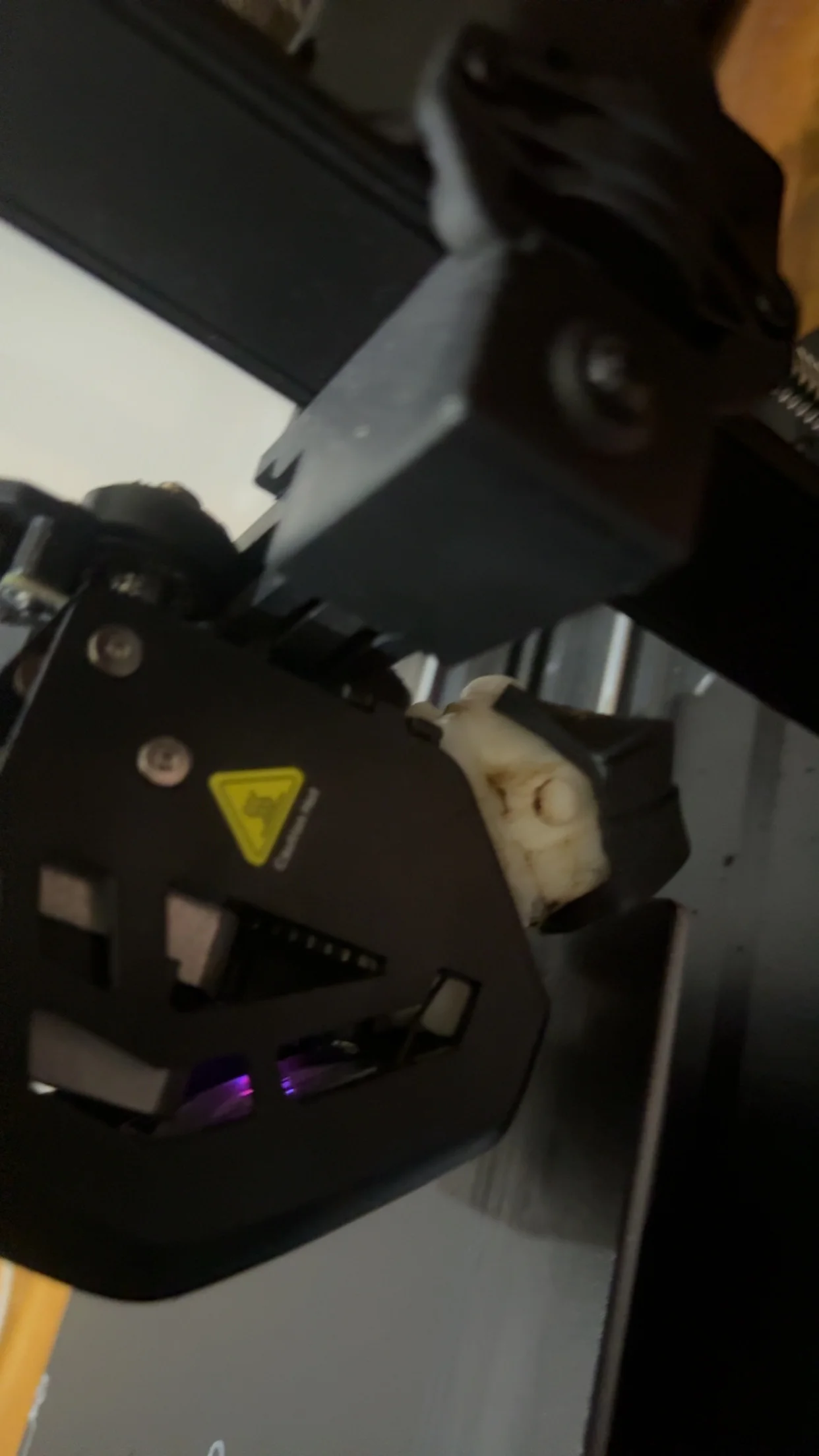

Herkese iyi günler Ender 3 v3 Se yazıcım var bir kaç gün önce blob sorunu yaşadım bu sorundan sonra cihaz otomatik olarak kalibrasyonda ısıtma yapmadı manuel olarak her şey çalışıyor kalibrasyonda ısıtma bölümünde takılıp kalıyor
hotend kiti değişimi yaptım kabloları dahil ama sorun hala devam ediyor

Sorununuzun çözümü az çok tahmin edilebilir sebeplerden olsa da Youtube üzerinden araştırdım ve sorunun sebeplerini ve çözümünü anlatan bir video buldum.
Sorunun sebeplerini başta anlatıyor. Blob yapma sorununu baskı esnasında izleyin ve kesinleştirin. Ardından çözümünü ona göre uygulayın.
Çözümünde ısı tabancası kullanıyor fakat ben onun yerine saç kurutma makinesini kullanmanızı öneririm. Konnektör başlarına ve kablolara sıcaklık gelmemesine dikkat ederek sabırlı bir şekilde sorunu, videoyu izleyerek çözebilirsiniz.
