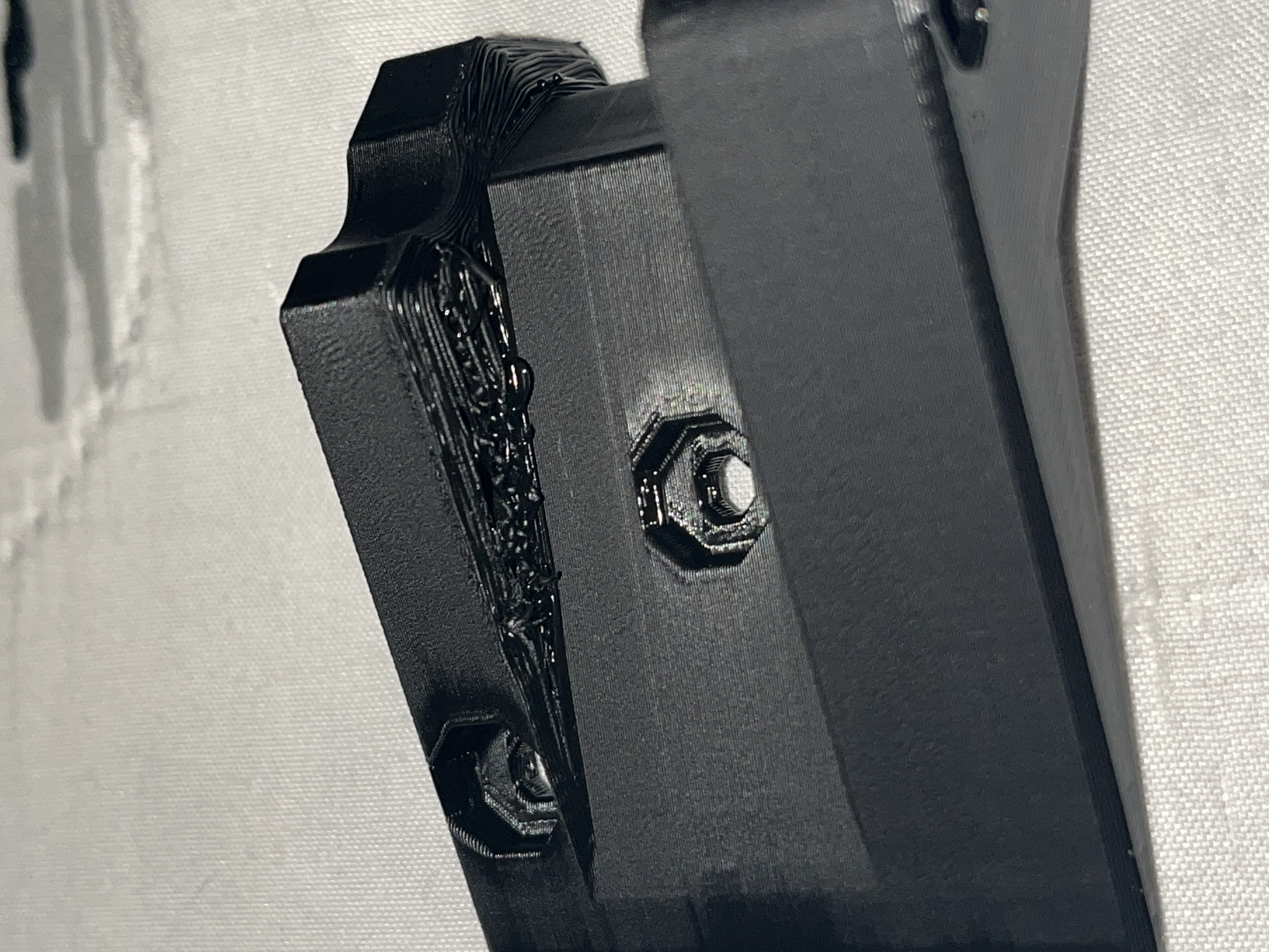

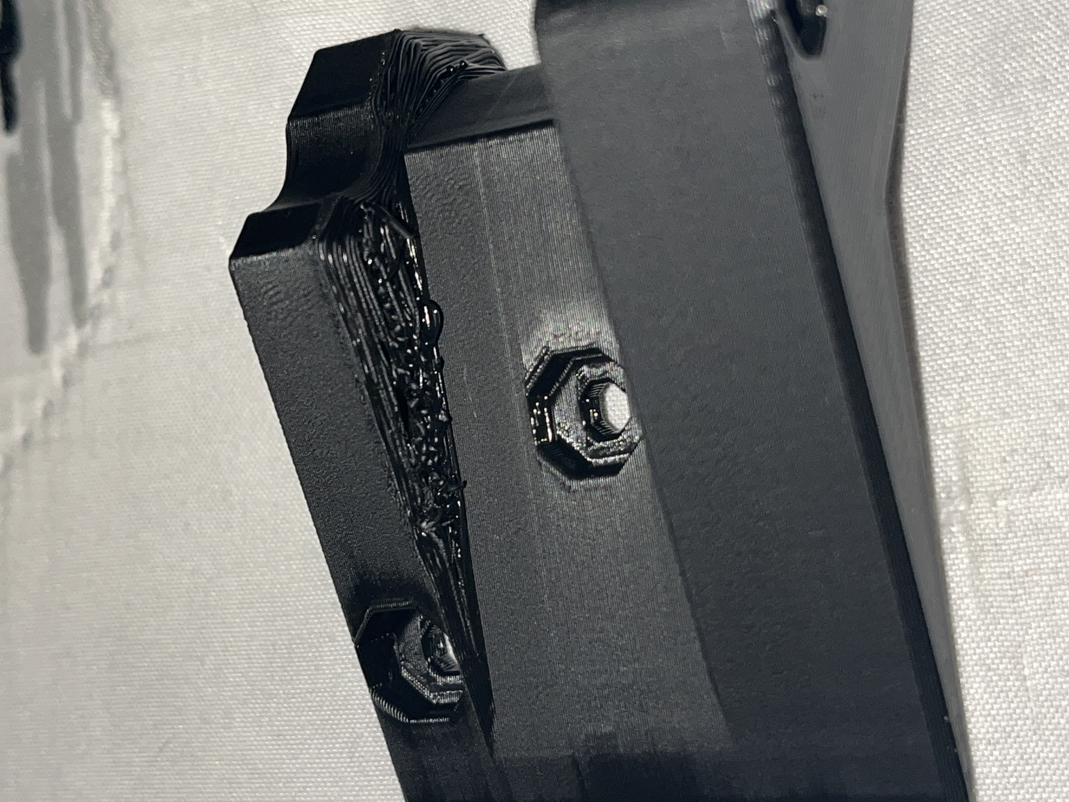

Baskı bu şekilde oluyor

Destekli ve ya desteksiz baskılarda bu şekilde oluyor

Bence bu görüntü destekten de kaynaklı olabilir. Destek çok seyrek kaldığında ya da destek–model mesafesi fazla olduğunda, üstte kalan katmanlar düzgün oturmuyor ve alt yüzey böyle bozulabiliyor. Özellikle destek üst arayüzü kapalıysa bu durum daha net ortaya çıkıyor.
Ama destekli ve desteksiz baskılarda benzer sonuç alıyorsan, destek tek başına sebep olmayabilir. Genelde destek ayarlarıyla birlikte fan, sıcaklık ve akış dengesi birleşince bu tarz sarkmalar oluyor. Destek yoğunluğunu biraz artırmak ve support interface açmak çoğu zaman fark ettiriyor.

3mf dosyasını paylaşırsan yardımcı olabilirim

Nedense bana katman ayrılması veya adım atlaması gibi geldi ?
Destek mesafesiyle alakalı olabilir, çünkü o kısımlar da sarkmalar olmuş, ya desteği hiç açmadınız, ya da destek Üst Z Mesafesi ayarı doğru değil.

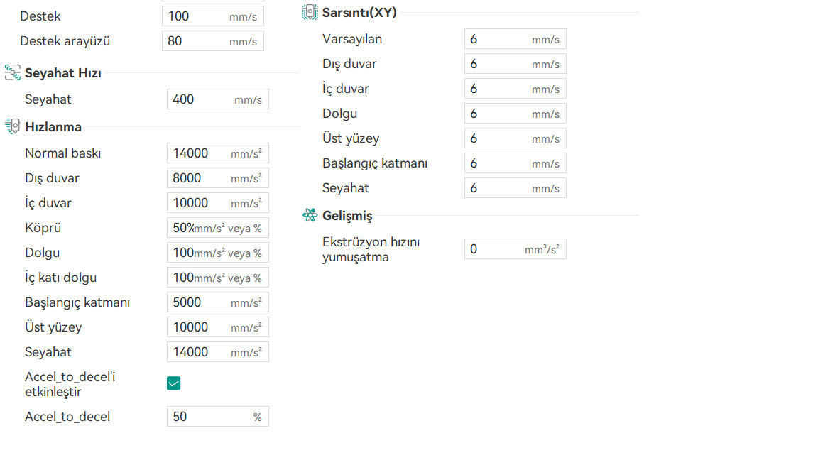

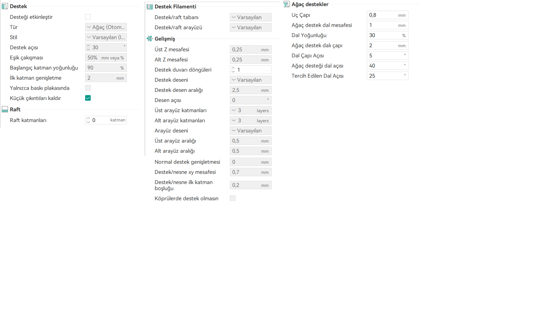

Kullandığım destek ayarlarından şu an memnunum. Zaman zaman filamente göre biraz değişiklikller oluyor ama bu ayarlar şu an iyi.
