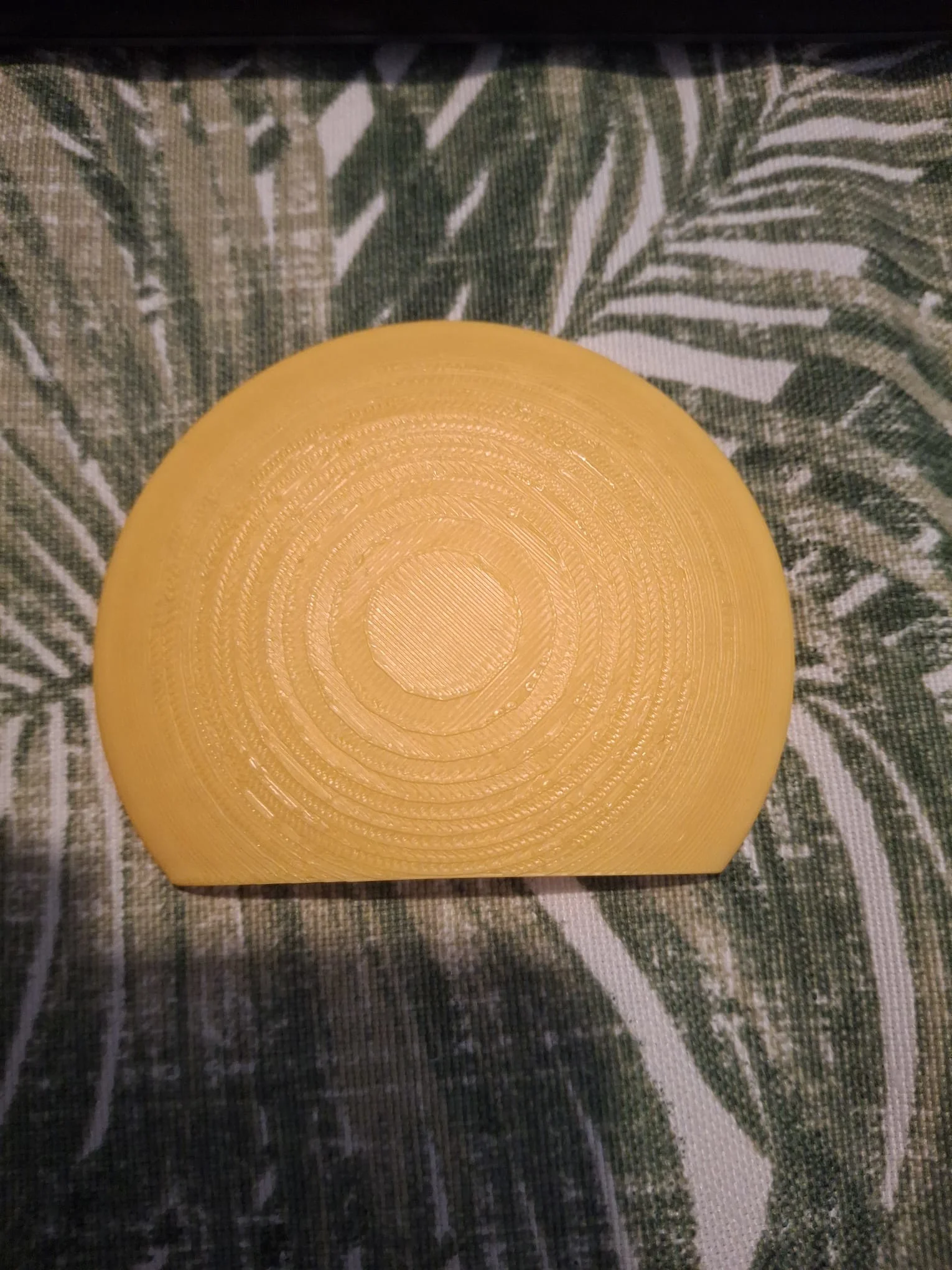

Arkadaşlar düz bir yüzeye basmak için bu şekilde oval yüzeyli bir parça çıkarmak istiyorum. Çizimlerini kendim yapıyorum. Bu sorunu çözmem için nasıl bir yöntem izlemem gerekli.

Katman izlerini azaltmak mı istiyorsunuz?
Eğer öyleyse, değişken katman yüksekliği özelliğini aktif ederek daha pürüzsüz bir yüzey elde edebilirsiniz. Alternatif olarak katman yüksekliğini düşürmek de işe yarar. Ayrıca modeli dikey olarak basarsanız yüzey kalitesi yine daha pürüzsüz olacaktır. Modeliniz dikey baskıya da uygun görünüyor.
azizerman
Değerli bilgiler için çok teşekkür ederim @erolblt  bey.
Hepsini tek tek deneyeceğim.
3dprinter.58
Yatay basmak yerine dik basarsanız daha az olur ama destek atabilir
