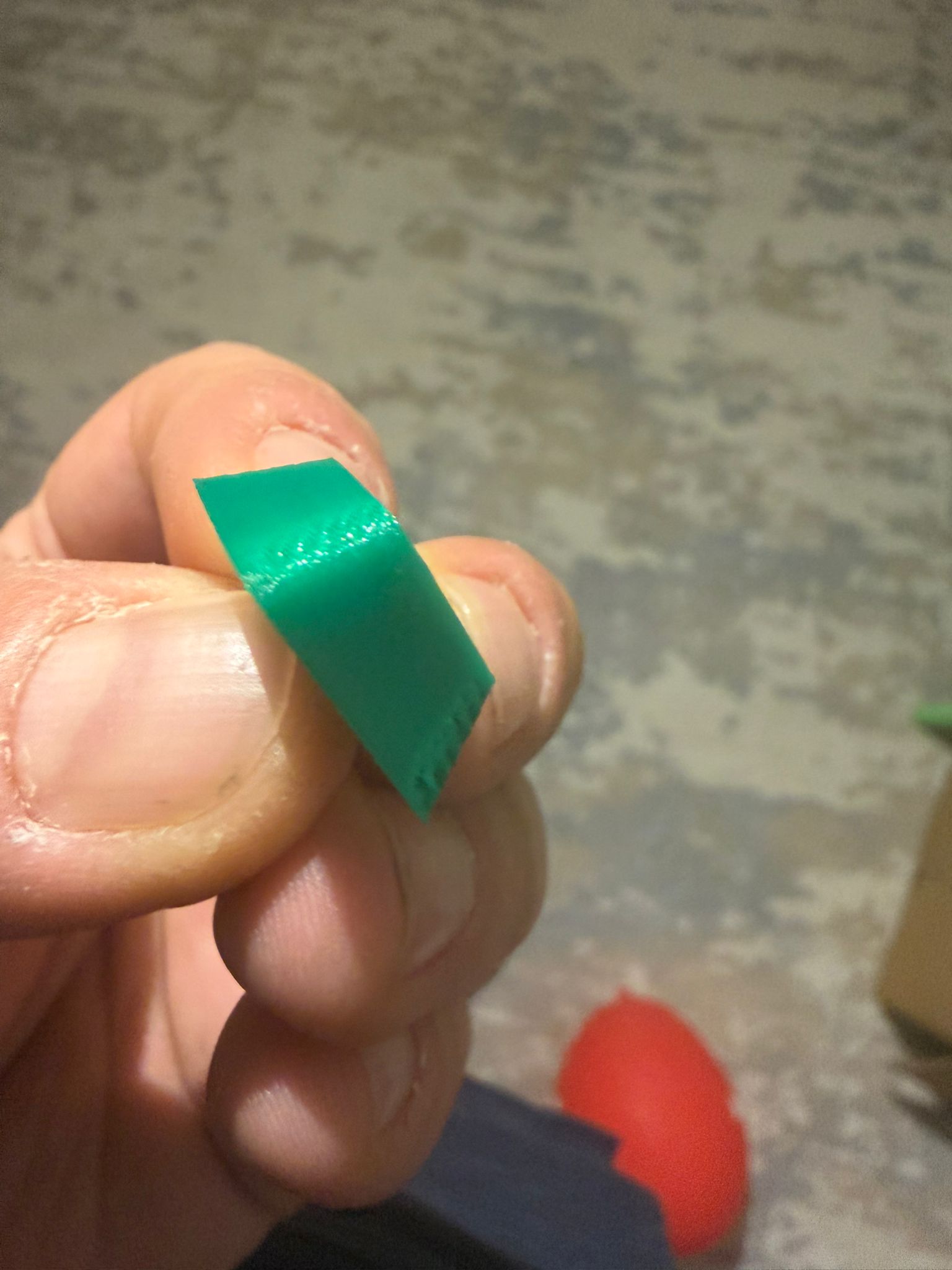

snapmaker u1 yazıcım aynı ayarda aynı ürünü defalarca sorunsuz baskı yapmasına rağmen ekte gibi köşelerde hata yapmaya başladı. öneriniz var mıdır ?
Akış kalibrasyon u yaptırın ve kalibrasyon yaptırıp deneyin bence
@Bektassaka Basınç avansı ayarı gibi gözüküyor. Ama köşe dönüşü diye bi kalibrasyon ayarı daha çıkmış. Onla da bu sorunu çözebilirsiniz belki.
Kalibrasyon yaptım düzelmedi malesef

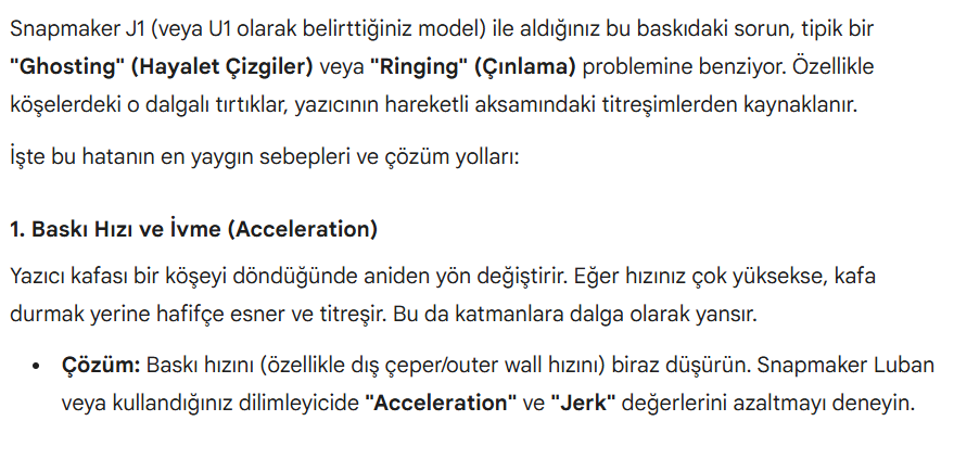

Gemini'ye sordum. İvme ve sarsıntı olabileceğini söyledi. Bana mantıklı geldi. Hangi, hız, ivme, sarsıntı değerinde baskı alıyordunuz?
Makine yanına geçtiğimde bir bakayım. Ancak aynı üründen aynı ayarda defalarca aldı son zamanlarda böyle yapmaya başladı
