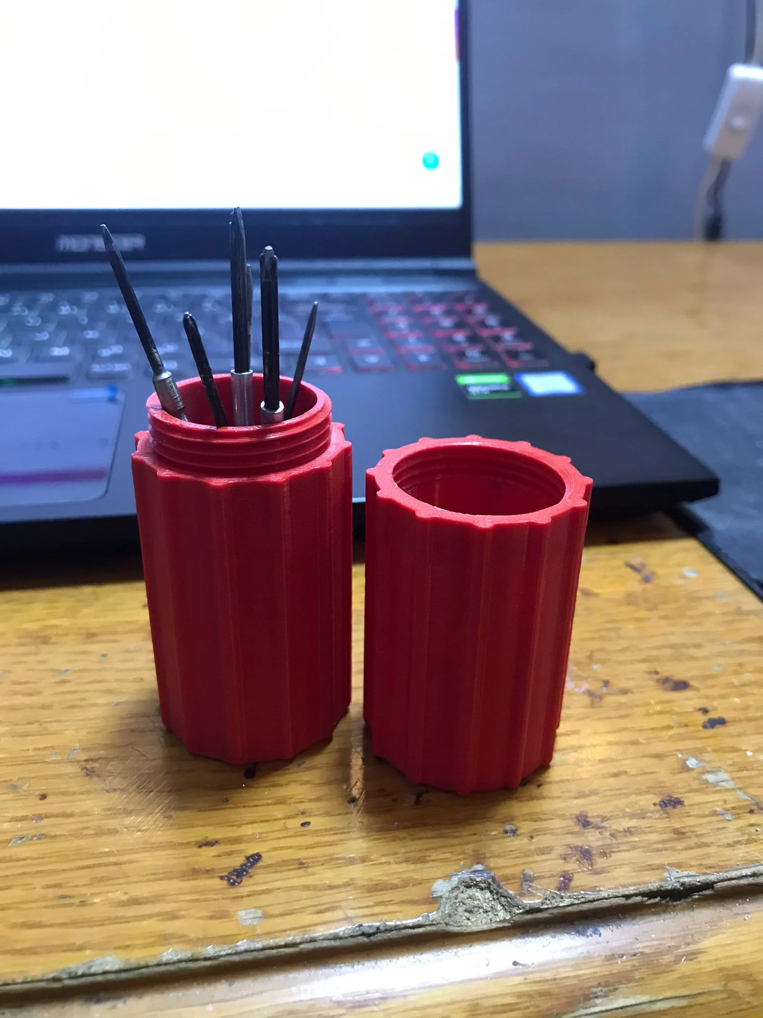

Bu tür tasarımlar kullanışlı oluyor. Ben de daha önce mini tornavidaları koymak için tasarlamıştım.
İsteyen aşağıdaki linkten indirerek baskısını alabilir.
https://makerworld.com/tr/models/806385-mini-screwdriver-box

Elinize sağlık gerçekten çok güzel duruyor bende evdeki tornavidalar için indirip kullanacağım :)
