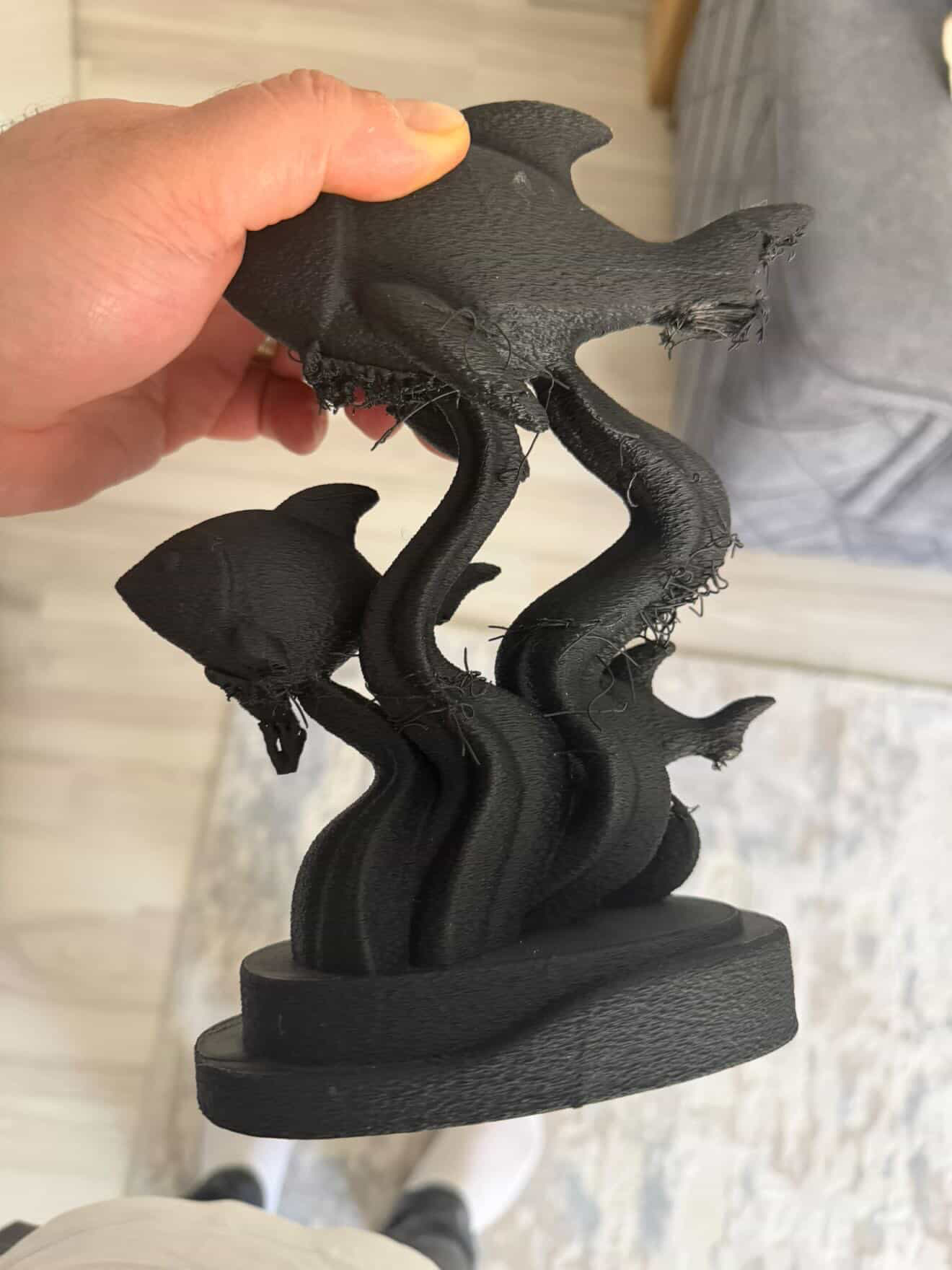

Dostlar selamlar, bir baskı alıyorum ancak 3 denemede de kuyrukların ordan destekleri bozuyor. Öneriniz var mıdır ?

3mf dosyasını paylaşabilir misiniz? Ordan baskı ayarlarına bakalım

Pc başına geçtiğimde atayım. Tamamen yatık yapınca ufak tefek hatalar harici sorun çözüldü gibi bakalım
@HectorSalamanca  Dosya boyutundan dolayı buraya atamadım. ürün budur.
https://makerworld.com/en/models/1668392-stylish-fish-sculpture-elegant-decorative-art?from=search#profileId-1769869
Anladım, sorun çözüldüyse iyi. @erolblt dosya yüklemede 10MB sınırını biraz daha arttırırsak daha kullanışlı olacaktır.
@HectorSalamanca modele bakabildiniz mi ? Dik pozisyonda sıkıntı ne olabilir.  Bu şekilde de destek çok yiyor :)
Bektassaka:
BambuLab A1 için olan modeli indirip .3mf dosyasını inceledim. En üstte attığınız hata fotoğrafına da bakınca sebebin büyük ihtimalle yüksek sarsıntı değerinden olduğunu düşünüyorum.
.3mf dosyasındaki ayarları tekrar düzenledim. Değiştirdiğim ayarlarla sorunun düzeleceğini düşünüyorum.
