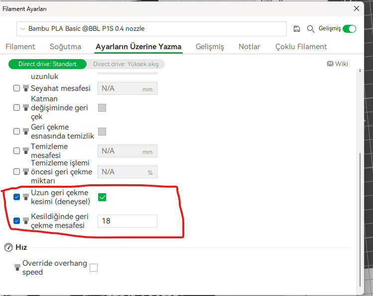

Filament değişiminde akıtılan filament miktarı değiştirilebiliyor mu?
Jakobiyan
Studio da filament ayarlarında bu ayarı açarsan, son güncelleme de atacağı filamenti geri çektiği söyleniyor. Ben açtım şuanlık deniyorum.
