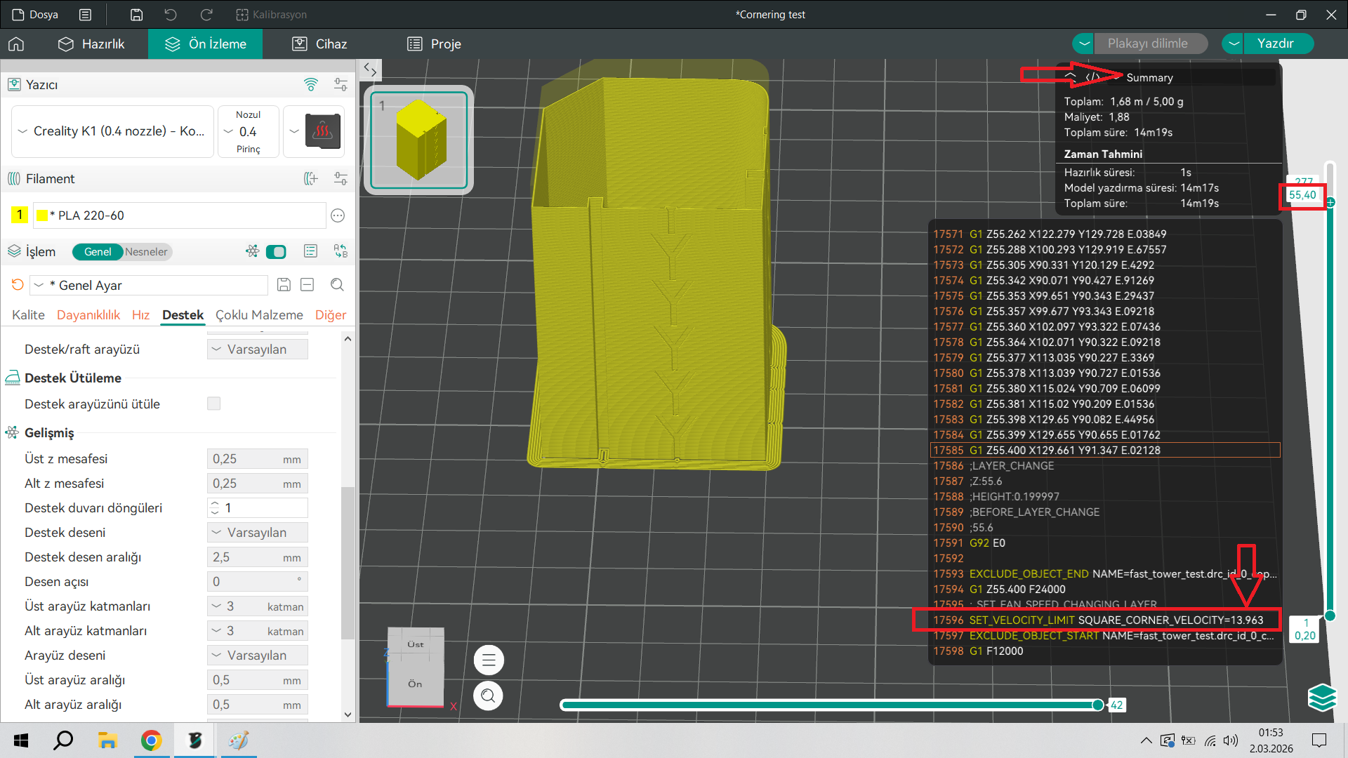

Kalibrasyon test baskısını aldıktan sonra beğendiğiniz baskı yüksekliği tabandan mm olarak ölçün ve slicerda o yüksekliğe gelin.
Ardından o katmandaki g-code'u açın ve oradan SET_VELOCITY_LIMIT'in değerini okuyun. Bu sizin seçtiğiniz yeni sarsıntı değeriniz olacaktır. Bu değeri dış duvar sarsıntısı olarak kullanabilirsiniz.

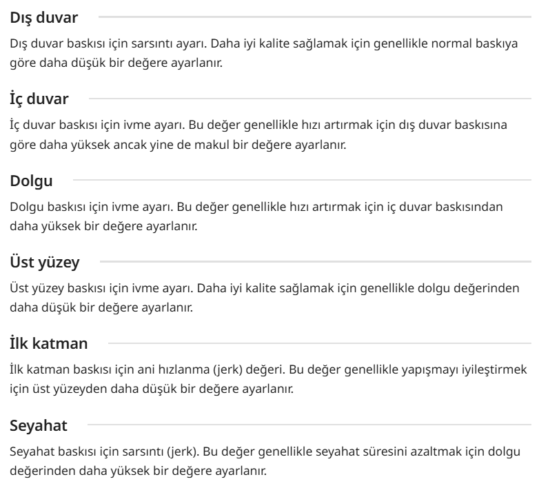

Diğer sarsıntı değerlerini de fotoğrafta bahsedildiği gibi kendiniz yaklaşık olarak ayarlayabilirsiniz.
Daha detaylı bilgi için linke göz atabilirsiniz.
https://www.orcaslicer.com/wiki/print_settings/speed/speed_settings_jerk_xy
