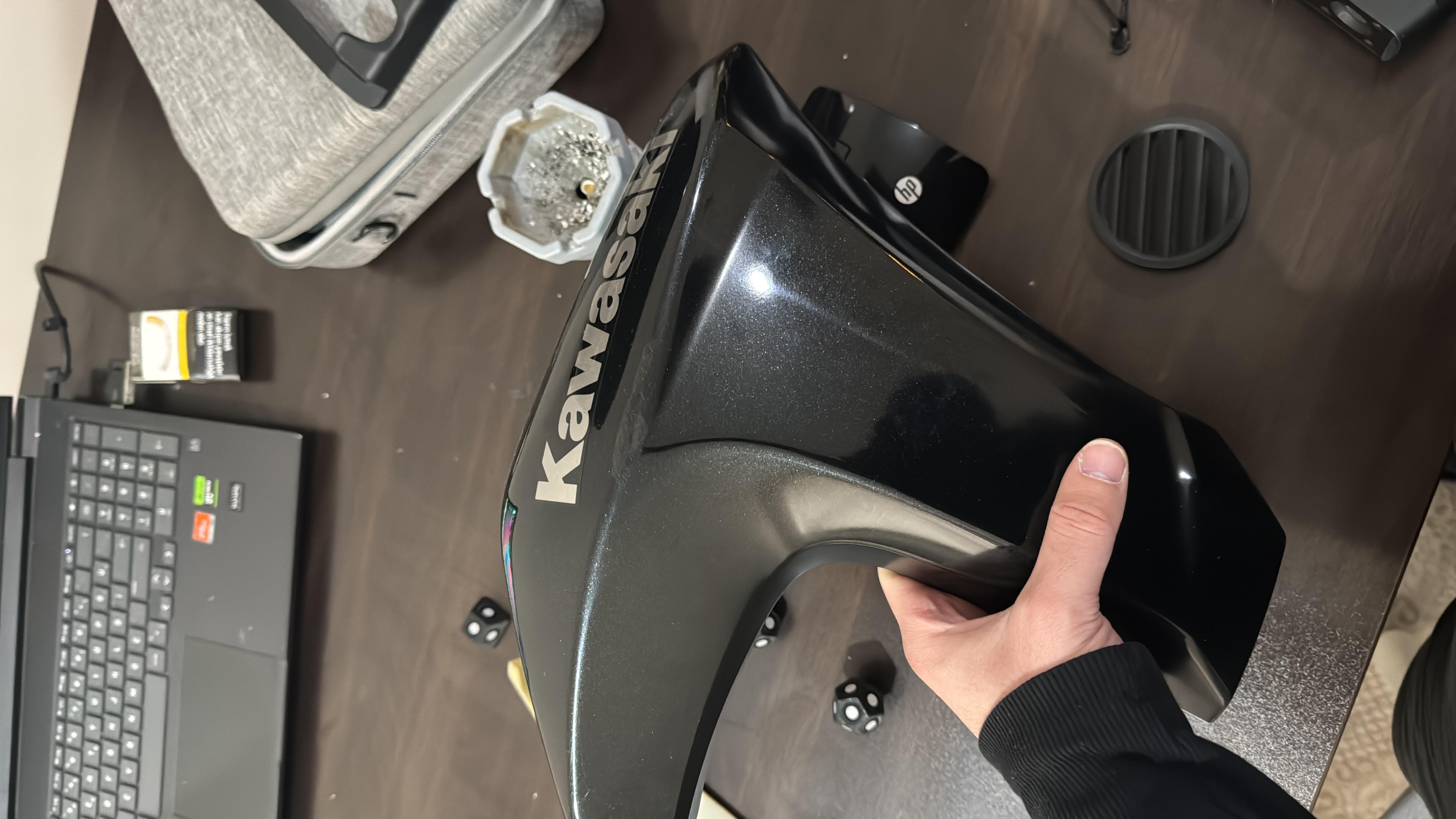

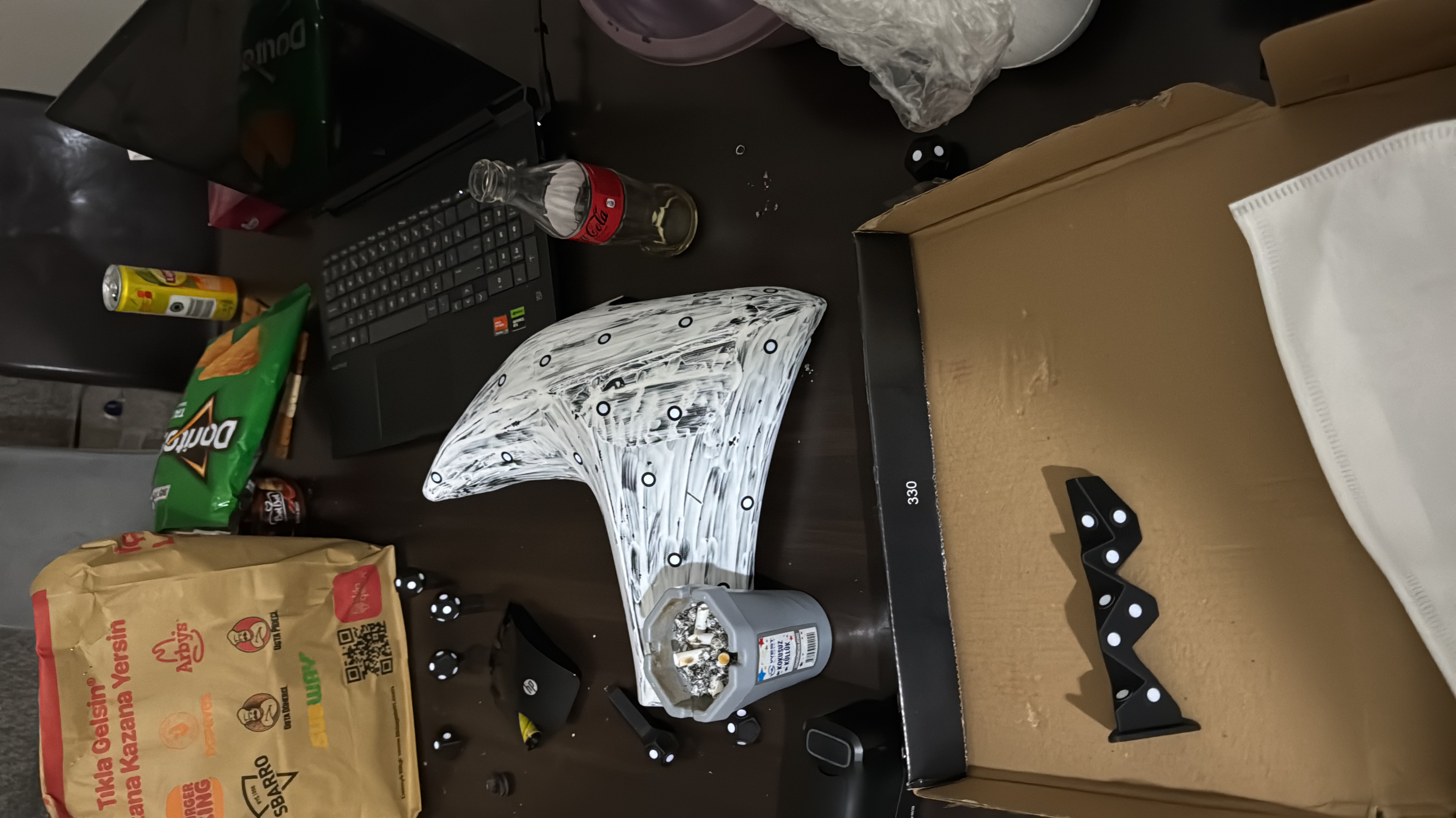

Tüm kullanıcılara selamlar, daha önce başıma gelen tarama problemini nasıl çözdüğümden bahsedicem. Öncelikle tarayıcım shining einstar rockit yani lazer tarama özelliğine sahip bir cihaz. Fotoğrafını yüklediğim parçanın taramasını yaparken tarayıcı parçayı kaçırıyor kaydırıyordu. Defalarca denememe rağmen durum başarısızdı. Parçanın boyası simli ve aşırı parlaktı zaten ön izleme yaparken markerlar fazlaca parlıyordu. Bende çözümü parçayı boyamakta buldum. Diyebilirsiniz zaten cad spreyleri bunun için var. Evet ama fiyatları oldukça pahalı. Ben de kırtasiyeden parmak boyası aldım ve fırçayla parçayı boyadım. Sonrasında mükemmel bir tarama aldım. Suyla yıkayıncada çıkıyor. Sonuç olarak cad spreyine ucuz yollu bir çözüm bulmuş oldum.
Teşekkürler.
1,01 MB
1,1 MB
