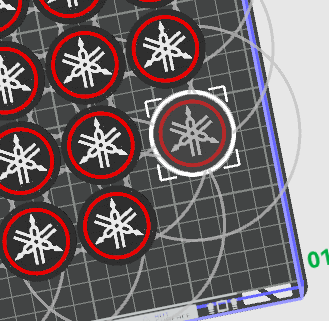

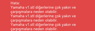

Aslında bu hatayı almamam lazım bir yerden kapatılıyor olabilir mi?

Geleneksel yazdırma seçeneği açık slicerde soldaki konsoldan bulabilirsin
Nesneye göre yazdır demişsiniz. Katmana göre yazdır yapın düzelir.

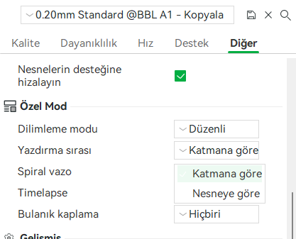

@Emresoft @HectorSalamanca desteğiniz için teşekkürler ama bambu lab ayarlarında bulamadım resim atma şansınız var mı?
@Jakobiyan Görselde ki "yazdırma sırası" seçeneğini "katmana göre" seçerek düzeltebilirsin.

@yucakcraft3d eyvallah oldu
@Jakobiyan Rica ederim.
