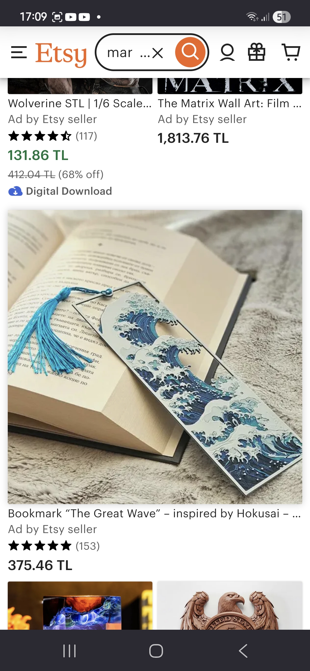

https://www.etsy.com/listing/4438304334/hueforge-pro-stl-bundle-multicolor-3d?ref=shop_home_active_1&pro=1&dd=1&logging_key=d641713c6bd91d37322da2b38bb2f23d92a9f851%3A4438304334 böyle bir ilana rastladım işin zirve noktası mı bilmiyorum ama hue forge ile ilgili araştırma yapıp değerlendirebilirsiniz bu ilanı @Runin
@ArthurvMorgan hue forge üyeliği aldınız mı hocam bu tarz tasarımlar iyi bir filamentle çok can alıcı duruyor bende bayılıyorum satıcıda çok fazla stok yok sanırım ama türkiyede ünlenmesi zor değil sektöre güçlü bi giriş lazım bu ürünlerle
yok üyelik falan almadım. Fakat sebebi başka. Bu tarz bir şeyi oturup kendim yapmak için uğraşırım. Hobimin amacı bu olduğu için. yoksa güzel ürünler var evet.
